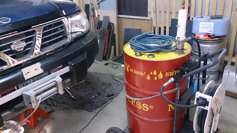

So, die linke Seite ist wieder einsatzbereit und heute gab es von die öl die so schön hat geschmiert in meine Diff Supi
Shell Spirax S6 AXME 75W-90
Öl einfüllen like a Boss rotfl
