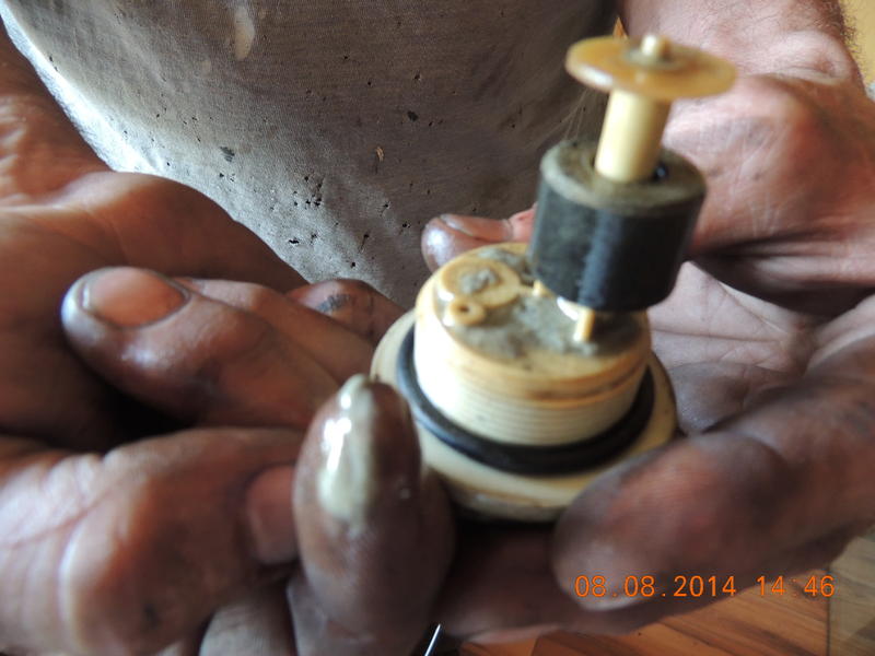

Hab ich gemacht. Filter gewechselt, durchsichtige Leitungen vor und nach dem Filter und noch Mal neu entlüftet.
Und
YES Die Karre läuft wieder vernünftig!!! O lappaloma blanke, i am just a bird in the sky
Und diesmal auch mit ordentlich Bumms untenrum und bis gut 100Km/h auf der Landstraße. Kein ruckeln mehr, keine
weißen Wolken mehr. Bei ordentlich Gas haut er auch ein angemessen schwarzes Wölkchen hinten raus wie das ein
Diesel von altem Schrot und Korn auch darf! Sind aber keine Eierkohlen...

Am Sensor vom Dieselfilter war ein wenig grauer schmieriger Belag, was ich auf Kondenswasser zurückführe. Mehr war
nicht zu finden.
Warum er jetzt plötzlich so viel besser läuft, hinterfrage ich jetzt erst mal nicht ernsthaft und freue mich darüber!

Dieselpest kann man ausschliessen?
Sorry, aber Diesel und Wasser ergeben KEINE Emulsion wie Du sie beschreibst.
Das war es, was ich vorgefunden habe:
Seit ich das Benzin abgelassen habe hat er erst 2 Tankfüllungen Diesel bekommen.
Wie wahrscheinlich ist da Dieselpest??? Obskur
nicht zu finden.

PatrolY61 hat folgendes geschrieben:
nicht zu finden.
Will Dich nicht verunsichern, aber der schmierige Belag könnte auch Baktus und Spaktus sammt Gefolgschaft sein. Diese Pestilens mag gerne Mischungen aus verschiedenen Kraftstoffen wenn der Hauptteil Diesel ist. Warum keine Ahnung.
Pack Dir lieber paar Kraftsstofffilter mehr (mindest soviele wie der Name "F" hat) ein.
Ich würde in jedem Fall mal die Leitungen richtig saubermachen (durchblasen) und vor allem absolut trocknen. Vielleicht auch mal mit Tri durchspülen (und gleich wieder trocknen).
Nur um die Pest auszuschliessen.
