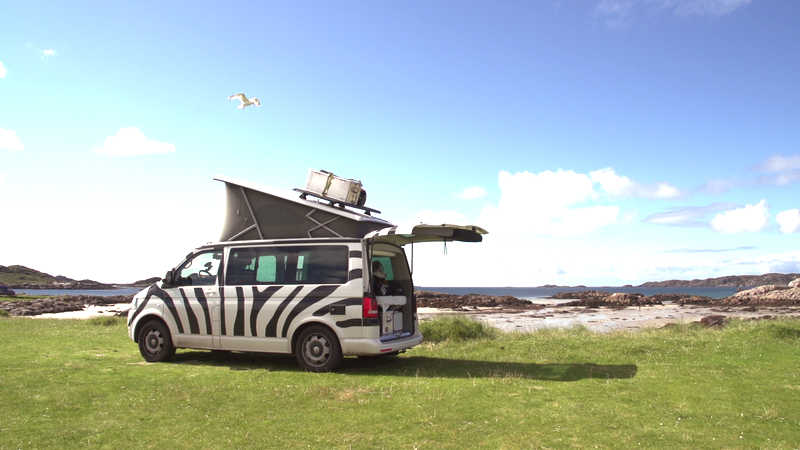

BeitragVerfasst am: 25.09.2015 13:48:38    Titel:
Hi zusammen,
lange ist es her, aber die ersten 12.000 km sind über 8 Wochen (in Etappen) abgespult worden: einmal von Ungarn quer durch Europa auf den Nordwestzipfel der äußeren Hebriden Schottlands als Fahrzeugerprobung. Das ist wirklich kein Offroad, aber der Bus ist auch noch nicht passend ausgestattet.
Ich wollte Euch nur informieren als ein erstes Update, wie unser zweites Fernreisegefährt derzeitig aussieht. Ab Werk ist (neben Allrad) die mechanische Hinterachssperre verbaut und der Luftfilter für staubreiche Länder. Ein paar einfache Umbauten wurden getätigt. Beispielsweise ist ein 1700 W Reinsinus-Wechselrichter von Büttner verbaut und der entsprechende Batterie-Computer (Kapazitätsentnahme wird induktiv ermittelt), dazu eine in der Küche implementierte Chemietoilette und das Aufstelldach ist von innen isoliert worden quasi durch ein Innenzelt von Brandrup, welches durch den Windstopper (Goretex-ähnliches Material) und Fleece sowie die zwischen beiden Stoffen liegende Luftschicht gut isoliert. Als Dachträger kommt die neue Pioneer-Plattform von Rhino Rack zum Einsatz mit integrierten HD-Trägern. Details kann ich gerne liefern, wenn Fragen bestehen.
Natürlich geht die Anpassung jetzt fleißig weiter: und ich halte Euch gerne auf dem Laufenden!
