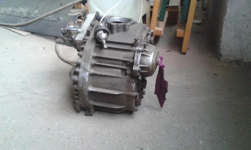

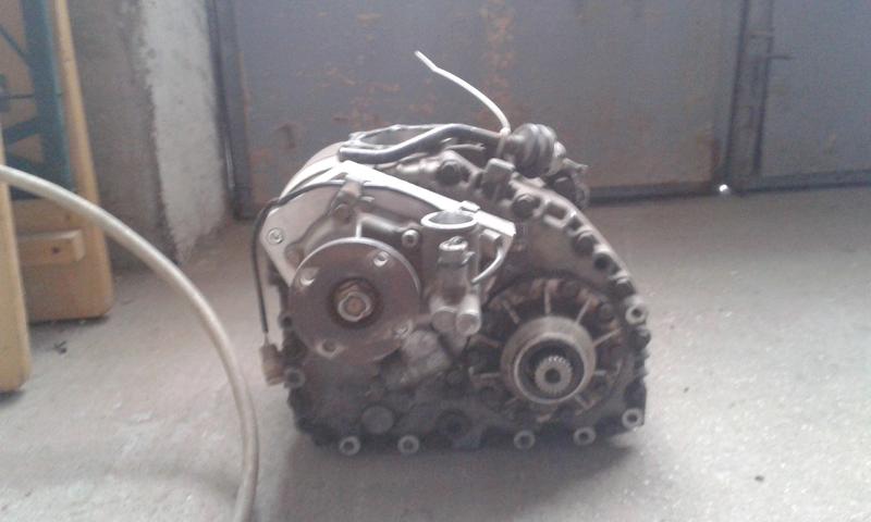

BeitragVerfasst am: 26.11.2014 11:15:08    Titel:
Nun habe ich doch die Bilder von dem 463-er VTG mit Nebenantrieb gefunden.

Die Suzuki-VTG-Teile sind für allerhand zu gebrauchen YES
