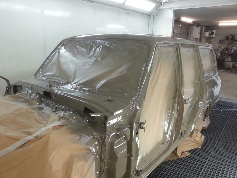

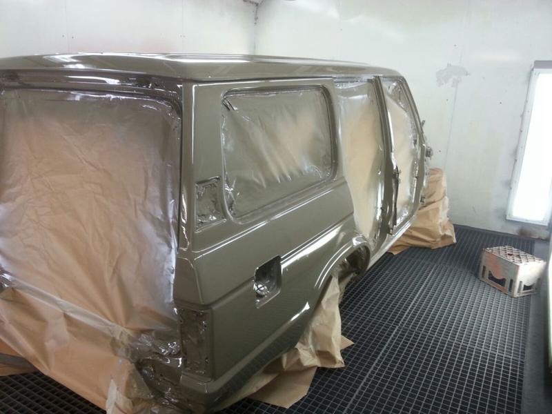

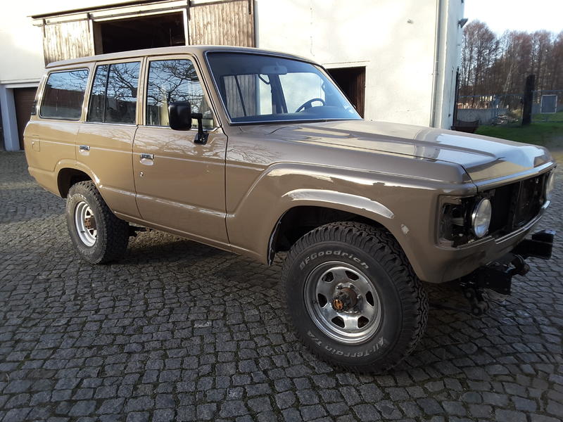

Servus, toll wie du dem Toyo ein zweites Leben gibst! Was ist das für eine Farbe? Sieht toll aus, passt zum Alter des Wagens. Ja

Na, da bin ich ja mal aufs Gesamtbild gespannt!
Bis hierhin schon mal: Hut ab! YES

Tolle Arbeit und Klasse Farbe Respekt

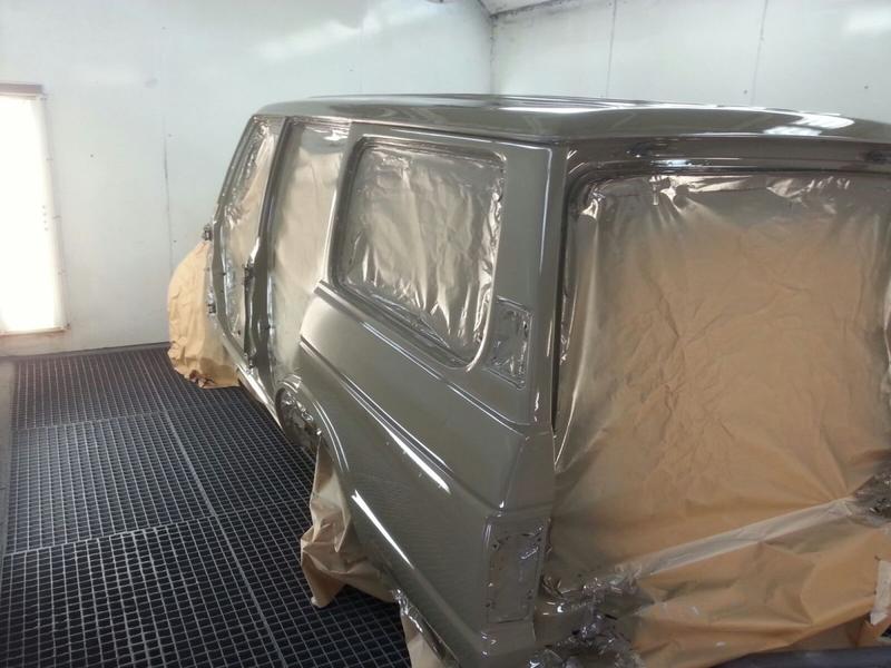

vanguard hat folgendes geschrieben:
Noch ein paar Bilder .
Verdammt nah drann an meiner Farbe.
Sowohl vor als auch nach der Lackbox. Smile komisch

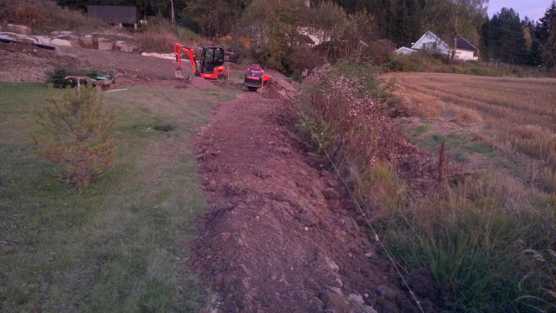

Ganz ehrlich, guck mal rechts ins Bild, das stehn 120 Liguster, 2 Koreatannen, 2 Silberne Nordmanntannen, 1Rotahorn und eine Rotbuche, drei Thuja und ein Sack voll Cypressen. Die wollen wir morgen pflanzen. Darum musste ich vorher noch schnell 25 Meter Drainage einbudeln und nebenbei die Pfuscherei von nem Baggerfahrer der vor zwei Jahren aus meiner Grundstücksgrenze ein S gemacht hat Smile Heiligenschein Knuddel beheben. Wieder ein Wochenende weg.

nun muss ich auch mal ein ganz großes Lob aussprechen!!! Good Job
ich finde es toll, wie du dem "Kleinen" das Leben gerettet hast! Respekt
So wie er jetzt schon da steht, ist er ein Traum! Love it
Bin gespannt, wie es weitergeht und wie er zum Schluß aussieht.
Ich weiß, bis dahin dauert es noch und es ist eine Menge Arbeit...., aber du hast meinen Respekt verdient!
Weiterhin gutes Gelingen und viel Spaß beim basteln.

@IlkaDanke !
Langsam wird es wohnlich .

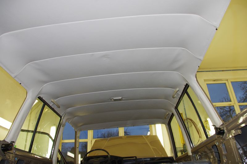

Einen neuen Himmel habe ich heute eingeklebt.

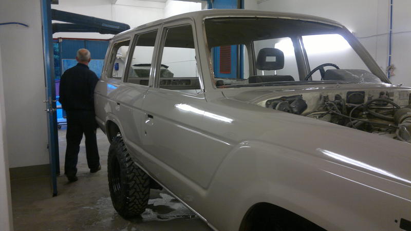

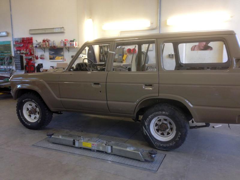

Scheiben drin

Der Toyo ist echt schön geworden! Respekt Respekt

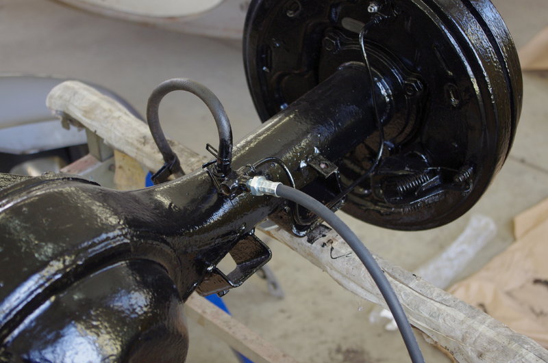

BeitragVerfasst am: 11.04.2016 20:33:21    Titel:

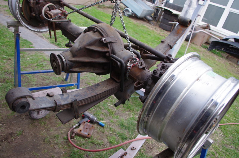

Kleines Update

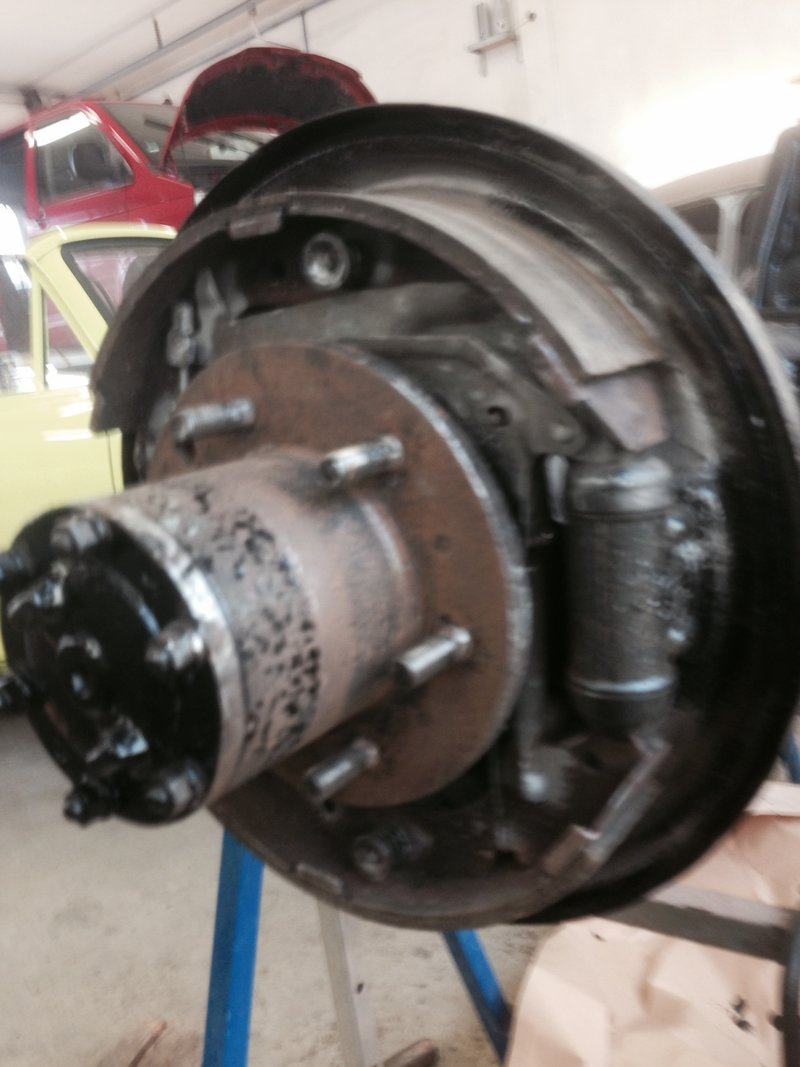

Hinterachsbremse überholt und gängig gemacht
Entrostet und Lackiert
Neue Bremsleitungen montiert

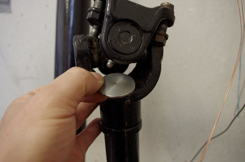

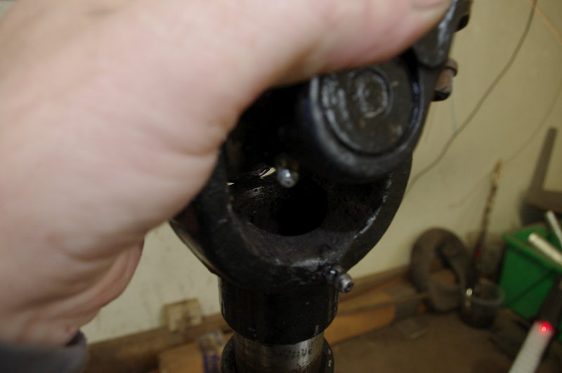

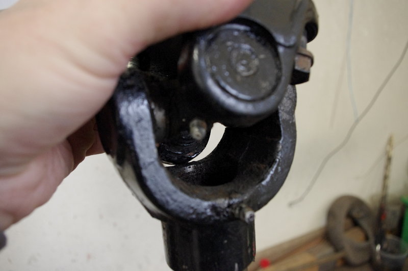

An der vorderen Kardanwelle fehlt natürlich die Abdeckung der Verzahnung weshalb das Schiebestück natürlich den Dienst versagte. :angryfire:
Neuen Deckel gedreht und mit zwei Schweißpunkten befestigt.
Inzwischen ist die Hinterachse wieder eingebaut incl neuer Stabigummi und neuen Blattfedern .
Leider ist der neue Simmerring am Kardanwellenflansch undicht weil der Flansch etwas eingelaufen ist.
Da werde ich den Simmerring etwas versetzen.
Da liegt nun die Vorderachse welche komplett überholt werden muss.
Gruß Volker
