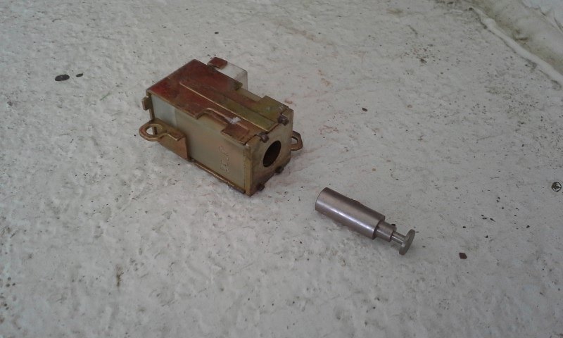

Das Teil unten scheint dieser Funktion zu dienen. Textpassage aus dem WHB.
Ignition key interlock
The key interlock solenoid prevents removal of the key when the transmission
gear selector is not in the Park position.
Noch was anderes.
Jemand eine Ahnung wo dieses Teil im Disco 2 hingehört?
Könnte von der Zentralverriegelung, oder dem Fensterheber Beifahrerseite sein, weil das funktioniert nicht.
Der Bolzen wird elektromagnetisch bewegt.
