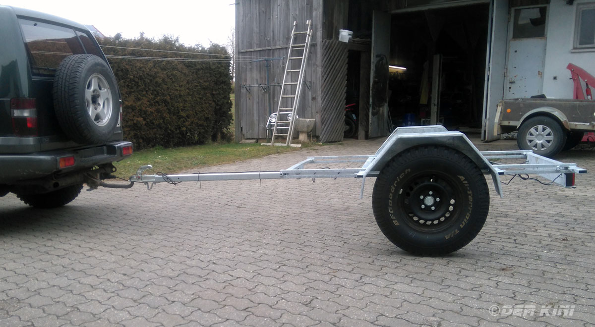

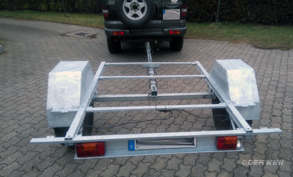

BeitragVerfasst am: 05.02.2016 22:20:24    Titel:
Mal wieder was von mir:
Ich hab den Rahmen vom verzinken zurück und das ganze mal zusammengeschraubt:

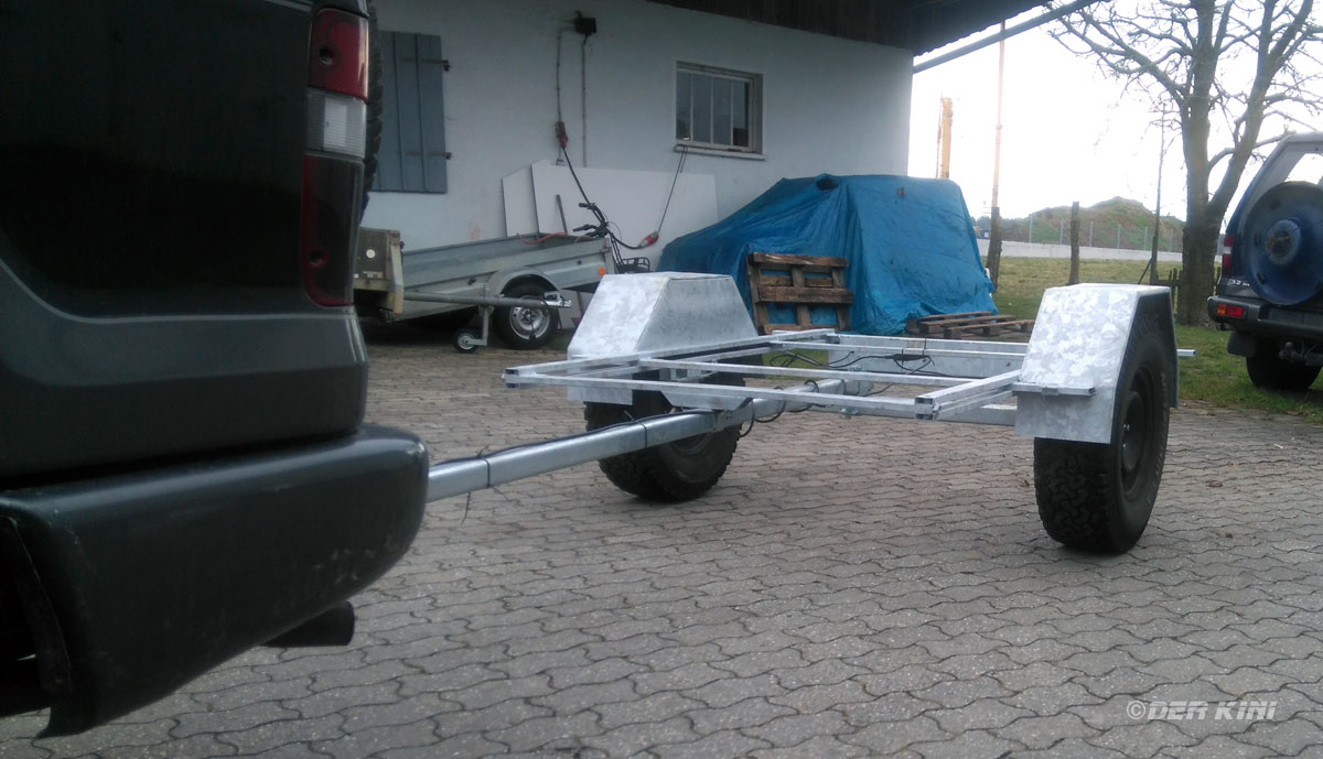

BeitragVerfasst am: 23.04.2016 16:13:09    Titel:
Heute war mal Probehochzeit:

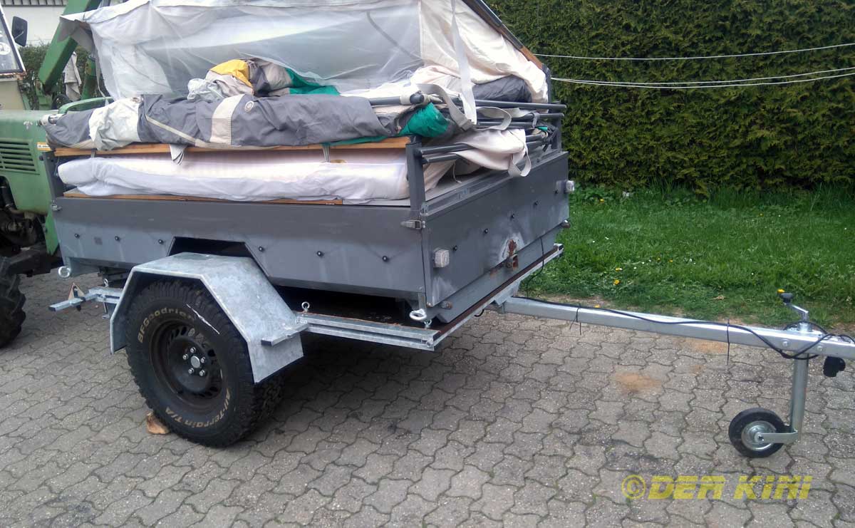

BeitragVerfasst am: 25.05.2016 21:18:26    Titel:
So, wer merkt was:
