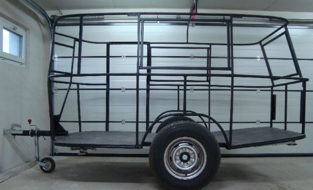

..bin gerade über diesen Thread gestolpert. Hat sich den in den letzten Jahren noch etwas bei diesem Projekt getan?
Viele Grüße,
Carsten

Ich Plane mir auch einen Mini Campingwagen für mein Quad zu bauen.
Als Basis dafür will ich einen kleinen Anhänger mit einer Ladefläche von 100 x 130 cm .
Das Gesicht des Aufbaus darf dabei nicht 470 kg überschreiten .
Was mir Allerdings sorgen bereitet ist das der Aufbau ca 100 cm höher sein wird als er jetzt schon ist .
Da der Anhänger nur ein ~ 130 cm Lange Ladefläche hat und ich selbige wahrscheinlich für die Fahrt nicht verlängern darf ,
Pläne ich die fehlenden 80 bis 100 cm mit einem nach hinten heraus ziehbaren Erker zu lösen .

bedenke bitte, das dein quad/atv (welches hast du denn?) ein leergewicht von ca 250-350 kg hat. da dran 470 kg leer und dann noch zuladung finde ich für die strecke wahnsinn! selbst wenn in den papieren mehr an zulässiges zuggewicht drinsteht.
ich bin mehrmals mit 500 kg quek gebremst am haken über landstrasse und autobahn gefahren, das war grenzwertig vom fahrverhalten her (600er klasse)!
die oft angebotenen campinghänger für quads sind meist eher für kleine autos konzipiert und nicht für quads. und damit imho zu schwer.
versuche für einen gebremsten hänger nicht mehr wie 250 kilo hin zu bekommen, dann hast du incl. zuladung von 80 kg dein fahrzeuggewicht erreicht (gehe mal von einem größeren atv aus). ungebremst würde ich nicht mehr als 150 kilo am haken nehmen (ausnahme wald und feldarbeit mit geringen geschwindigkeiten) die fuhre ist sonst im extremfall unsteuerbar.

BeitragVerfasst am: 30.11.2019 16:54:38    Titel:
Guten Tag
Mit meinem Quad - CF Moto 500 - bin ich schon einmal mal 1000 km bis nach Bratislava gefahren ,
und habe dabei meinen Anhänger mitgeführt .
Das Gewicht ist natürlich ein Problem damals muste ich erst einmal neu Bremsen lernen ,
den der Anhänger hat mich nach vorne geschoben .
Und das obwohl ich den Anhänger Gewichtsmäßig nur halb voll Beladen war .
Das Gewicht ist deshalb dabei wahrscheinlich das gröste Problem .
Mein Tüv Prüfer sagt ich muß einen stabilen Rahmen Erstellen -
als Außenverkleidung will ich Alu Schilder verwenden .
Schwerlastschinen für den Erker habe ich auch schon gefunden .
( Wie stelle ich hier eigentlich Bilder ein ? )

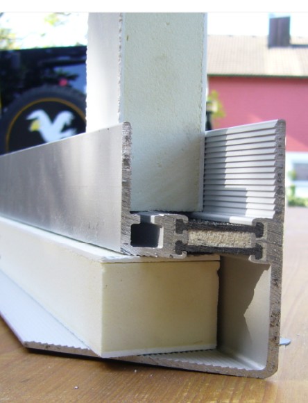

Hallo @albatross !
Könntest du mir sagen wo du dieses Profil gefunden hast?
Vielen Dank,
B.

klasse! Die Kanten sind mit aufgeklebten Aluwinkeln verstärkt?
Ich habe mal die Gewichte der Einbauten abgeschätzt, bei Verwendung von 18mm Multiplex wären es (Sitze, Schrank, Tische, Staukasten Außen und zusätzliche Seitenteile des Erkers gut 120kg, plus Beschläge, ... Bleibt also wie befürchtet bei der leichtesten Variante eine Zuladung von deutlich unter 200kg. Wenn das Gesamtgewicht zwecks Geländegängigkeit eine Rolle spielt, ist der Selbstaufbau alternativlos.
Gruß Kai
Nö, es sind Aluprofile um die GFK-Platten hineinzuschieben... Mit "Entkopplung" um keine Metallverbindung von aussen nach innen zu haben (Kondenswasser).
albatross

bogdanhh hat folgendes geschrieben:
Hallo @albatross !
Vielen Dank,
B.
albatross hat folgendes geschrieben:
kaivi hat folgendes geschrieben:
@albatross,
Gruß Kai
Als ich meine Kiste gebaut habe gab es die Profile hier:
https://www.ersatzteile-anhaenger.eu/anbauteile-und-beschlaege/aluminiumprofile.html
finde sie aber nicht mehr im Angebot auf der Seite
Albatross
bogdanhh
Mit dabei seit Ende 2020
BeitragVerfasst am: 26.10.2020 11:55:40    Titel:
Vielen Herzlichen Dank!
