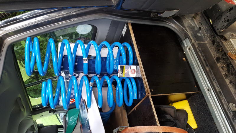

Da er mit den Federn, leider Grins höher geworden ist ( vorne 3 cm achsversatz und eine gesamt höhe von 192 cm) als geplant. Folgen jetzt verstellbare Panhardstäbe und Dropboxen und vl eine Kardanwelle mit einem Doppelgelenk oder zwei da muss ich mich noch informieren was dafür ausreichend ist.

Sind das Lovells Medium und welche Höherlegung sollen die denn erreichen?
Meine 4 Zoll Medium brachten auch etwas mehr, meiner ist eigentlich zu leicht für die Medium. Selbst vollgetankt mit 170 Liter Diesel tut sich da kaum was.

BeitragVerfasst am: 24.08.2017 16:03:43    Titel:
Ja genau sind die Lovells Medium sollten eigentlich nur 5 cm sein aber es sind definitiv mehr eingetragen im schein steht das der Patrol orginal 181cm hat und jetzt sind es 192 natürlich bringen die 285 75 16 auch noch bissl was .

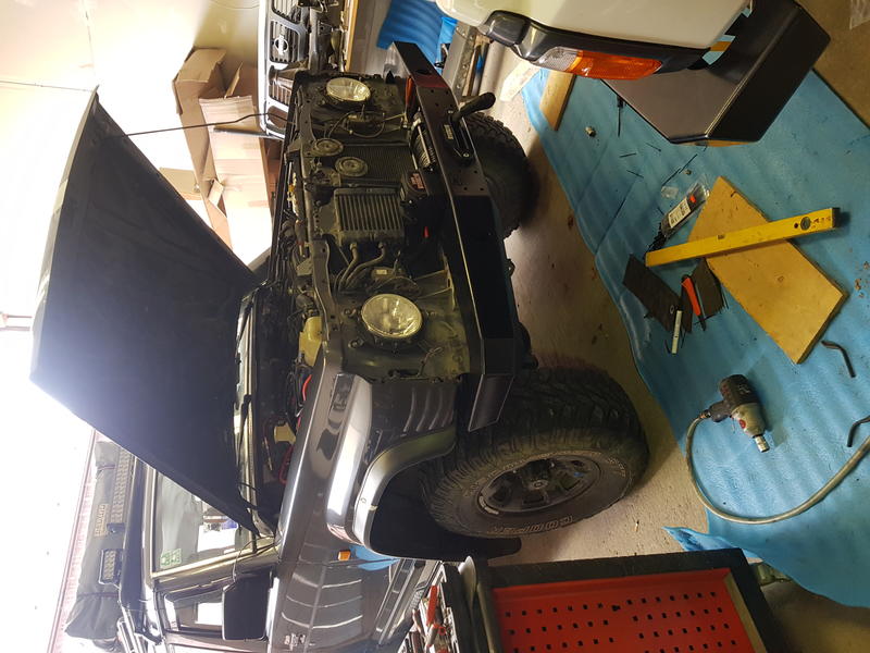

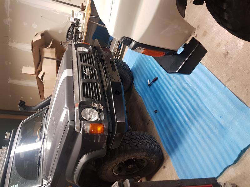

BeitragVerfasst am: 15.04.2018 14:56:02    Titel:
So es hat sich mal wieder was getan am Patrol Hau mich, ich bin der Frühling Panhard vorne+hinten verstellbar, Windenstoßstange vorne plus Winde ( die hintere HD Stoßstange liegt auch schon bereit Love it ) Dopelbatteriesystem
