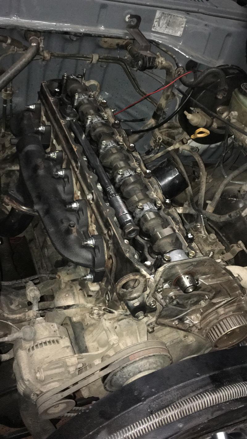

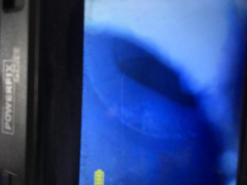

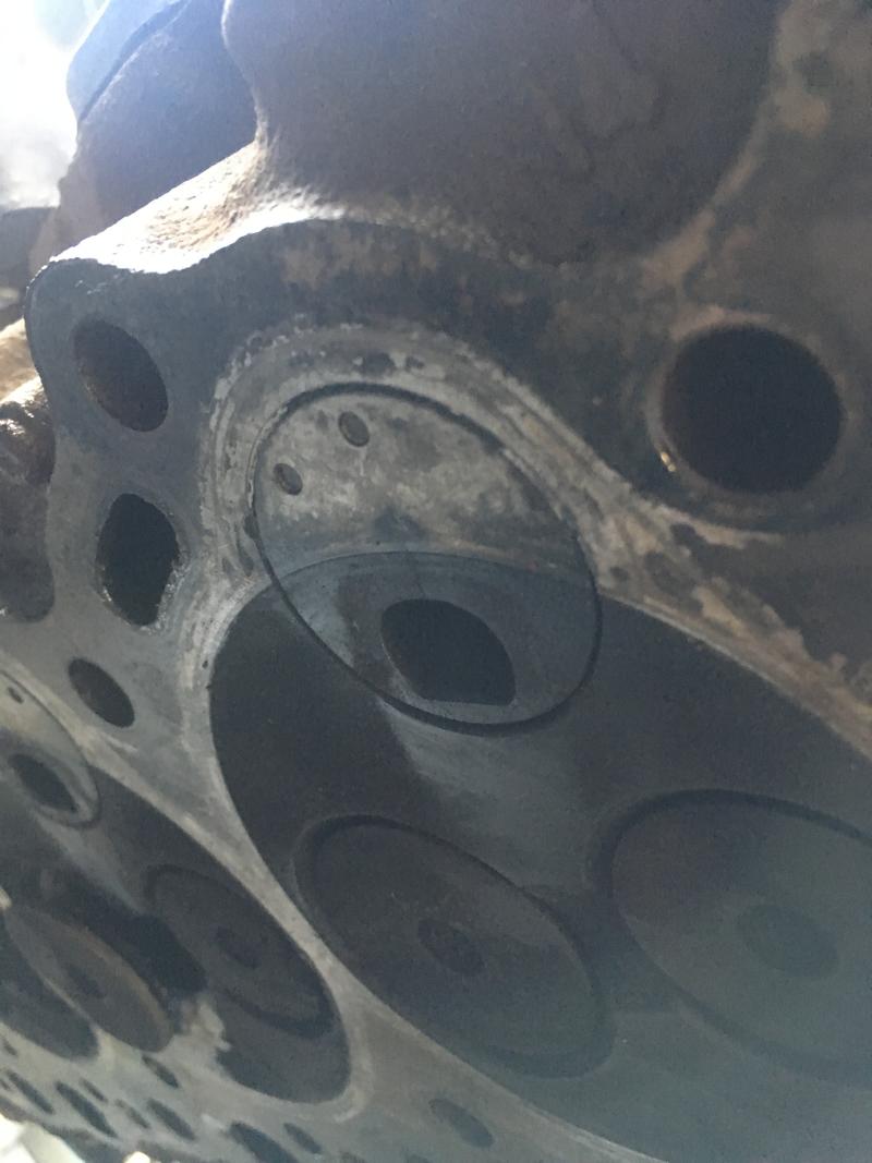

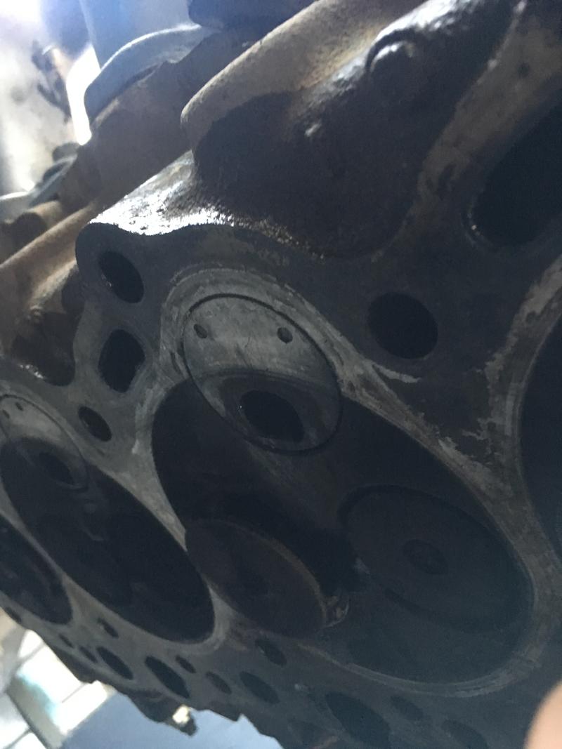

BeitragVerfasst am: 12.03.2017 19:29:13    Titel:
Joa das war dann mal ein tag für den A.... Nee, oder?
Also die Düsen habe ich abgedrückt
Spritzbild iO Öffnungsdruck konstant bei allen 120 bar. Sollwert 160 bar
Ansich gut sie blasen zu früh ab, aber das kann nicht die erhofte Ursache für das Nageln sein.

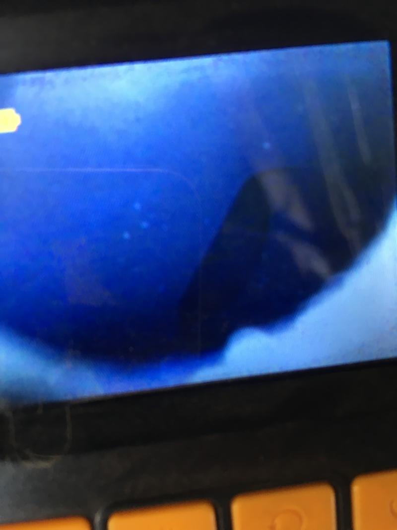

Also habe ich nocheinmal ein anderes Endoskop besorgt um mir die Vorkammern genauer anzusehen....
Bestandsaufnahme:
3 Vorkammern gerissen
Öffnungsdruck statt 165Bar ---> 120Bar

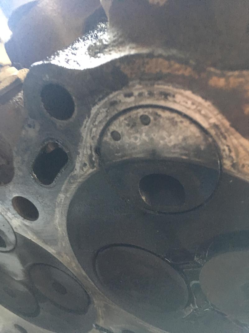

Zylinderwände und Kolben Augenscheinlich io
mfg

Der frühe Öffnungsdruck ist sehr wohl eine plausible Quelle für das Nageln.
Das auf JEDENFALL beheben. Ideal wären neue Düsenspitzen, da die Löcher sich mit der Zeit Oval verschleissen.
Der vergleich zum Spritzbild kann man erst 100% beurteilen wenn man es mit einer neuen & "gesunden" Düse bei 160Bar vergleicht.
Gerissene Vorkämmer ist leider eher die Regel als die Ausnahme ab einer "gewissen LL" Tröst
Inspektion der Cyl.Laufbüchsen ist schön und Gut! Du kannst niemals mit deiner "Kamera" feststellen ob die Büchse innen glasiert ist. Da hilfen dir die Riefen vom eingehenden Hohnen garnix.
Das keine Sichtbaren Schäden vorliegen ist schonmal Fein, ABER ein Gesunheitsstempel Sorte 1A ist das noch lang nicht, sorry Tröst

Der Kopf ist wie du gesehen hast runter riefen kratzer oder ähnliches sind weder sictbar noch fühlbar
ich denke eine gewissheit kann nur ein kompressionstest am ende erbringen.

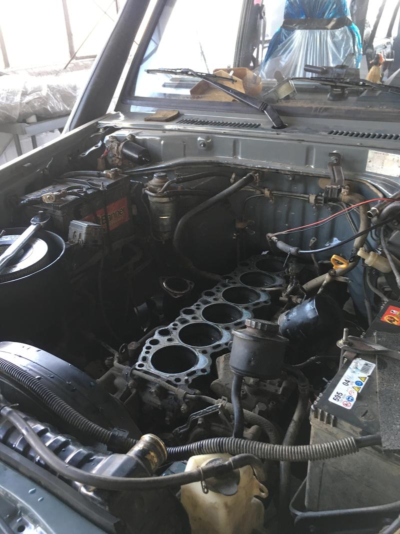

BeitragVerfasst am: 20.03.2017 20:00:06    Titel:

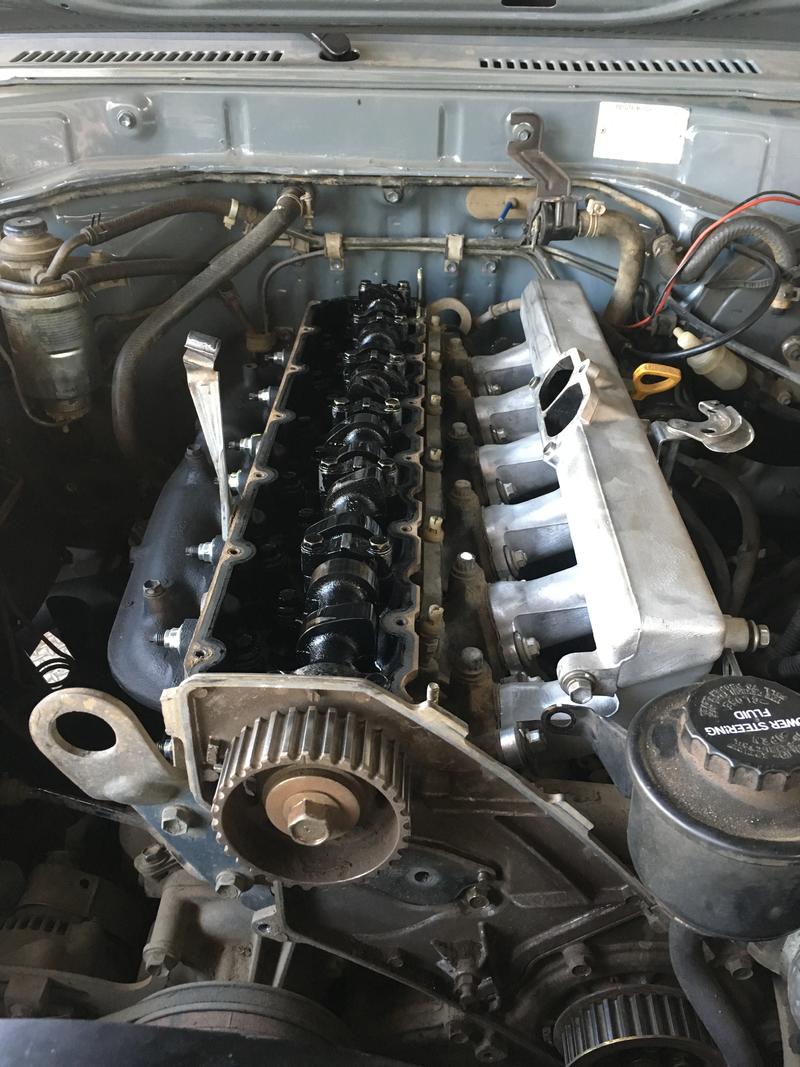

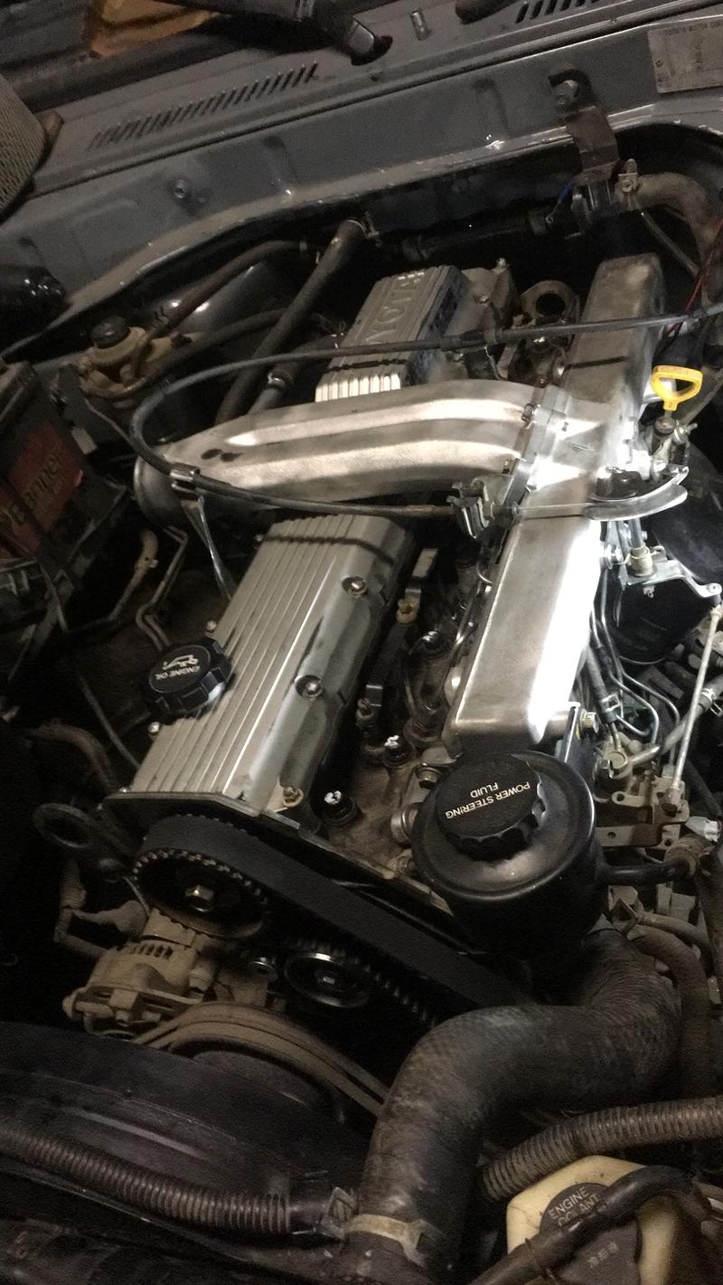

Hello
Also mal ein kurzer Zwischenbericht der letzten Tage.

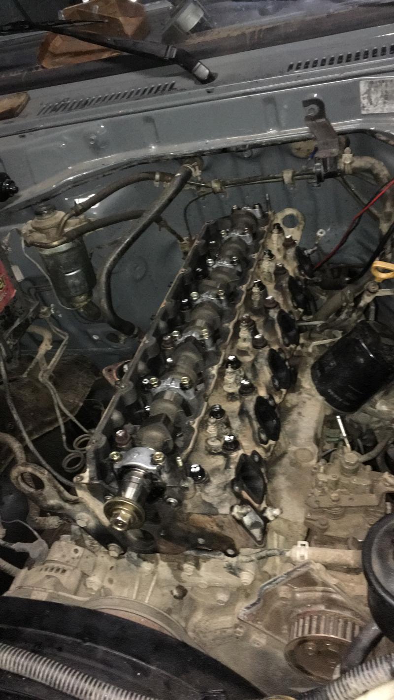

Der Kopf war runter, Zylinderaussenwände und Kolben sind ohne beschädigungen.
Der Kopf wurde geprüft ist soweit io, Nockenwelle und Ventiltassen wurden Ausgebaut und zeigen keine Verschleisserscheinungen.
Die Düsen wurden mittels Einstellscheiben auf den Sollwert von 160 bar gebracht. Das Spritzbild ist mit den alten Düsen IO Tropfen oder ähnliches wurde nicht festgestellt.
Ein Kurzer Abstecher in die Niederlande zu All American Imports brachte eine neue Kopfdichtung Kopfschrauben Zahnriehmen, Spannrolle und einen Kopf-Dichtsatz in den Einkaufswagen und eine Nachtschicht später lief der Kleine wieder YES YES
Das Motorengeräusch klingt deutlich gesünder das Nageln ist vollkommen verschwunden.

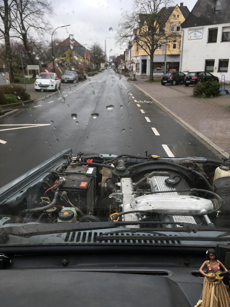

Also schnell 12l Motoröl und Kühlwasser besorgt den kleinen mit frischen Flüssigkeiten versorgt und auf geht es zur ersten richtigen Probefahrt seit einem Halben Jahr Supi
Fazit:
Spur noch verstellt
Motor läuft ruhiger und hat mehr durchzug
Dach ist dicht
Reifen müssen noch gewuchtet werden
für den Termin beim TÜV sollte die Motorhaube wieder Montiert werden..
und es tut gut mal wieder Toyota zu fahren YES

Hast du die gerissenen Vorkammern gewechselt?
Ist ja eine Sache von wenigen Minuten und kostet ja nicht die Welt!
