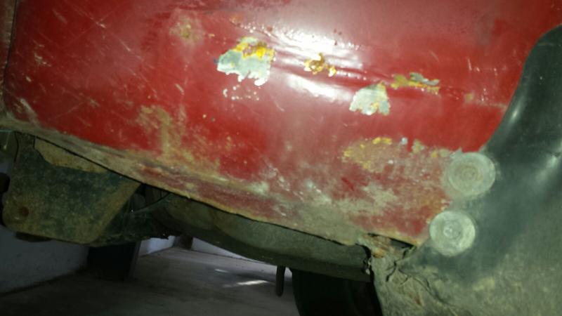

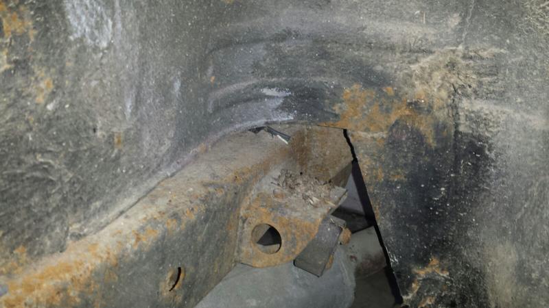

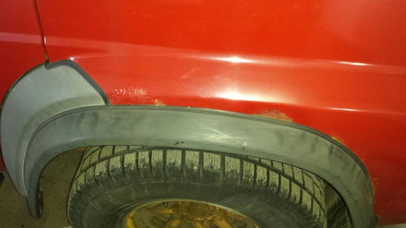

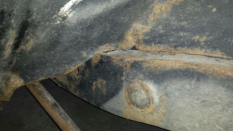

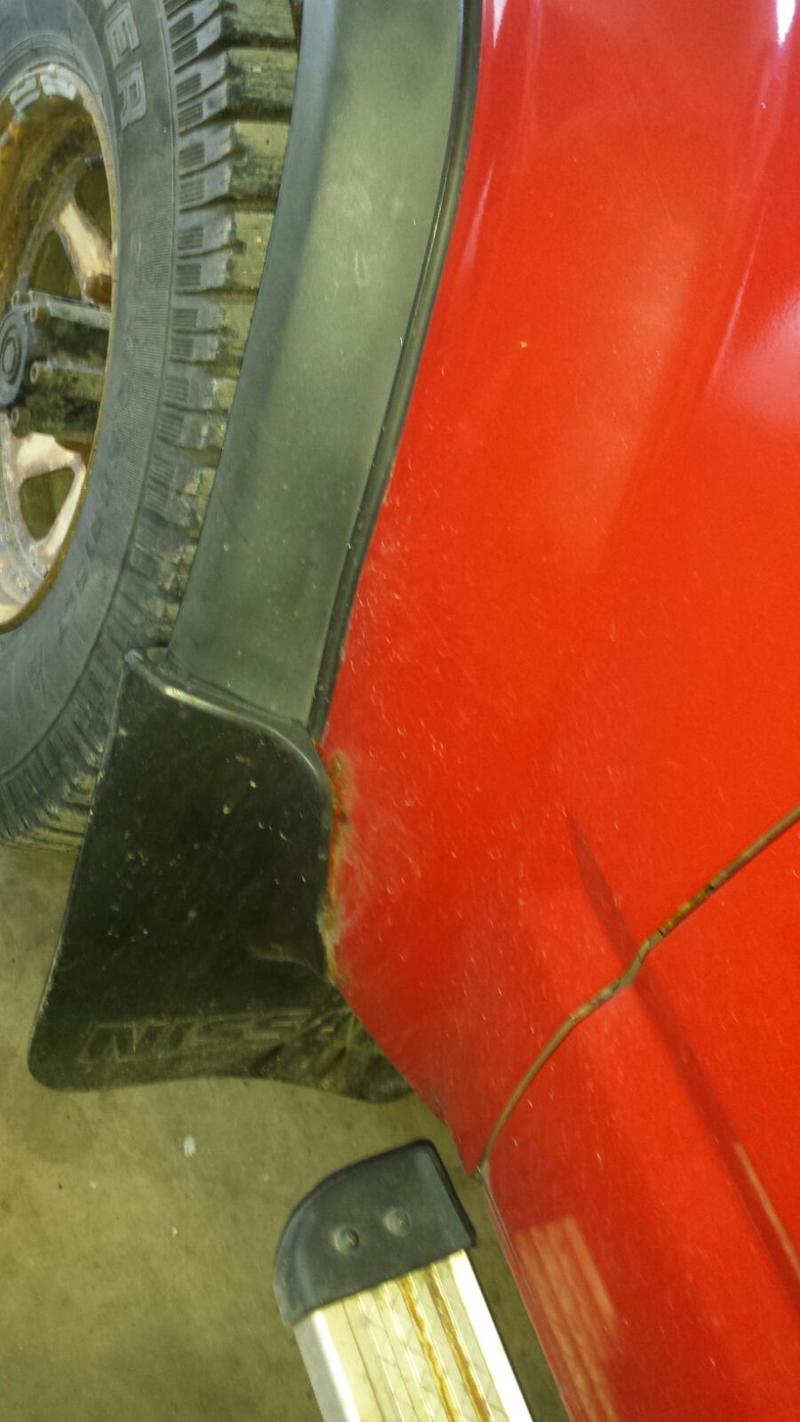

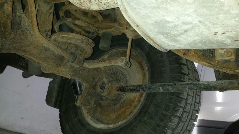

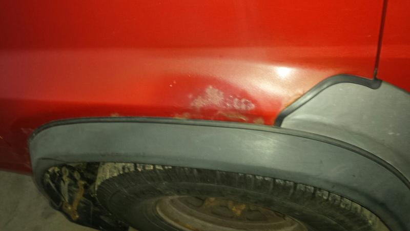

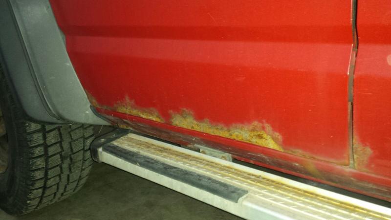

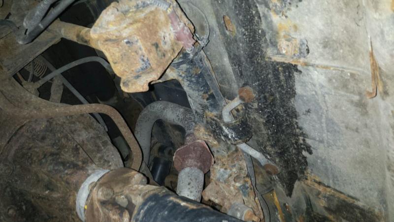

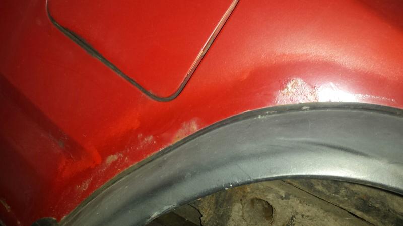

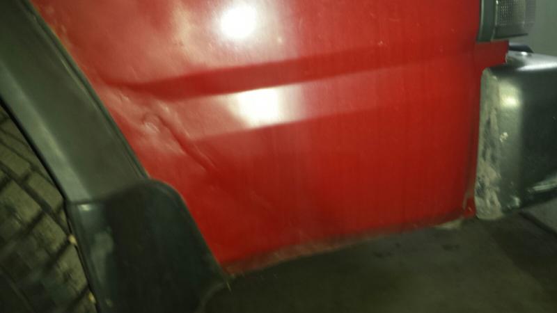

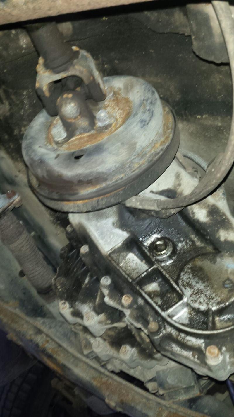

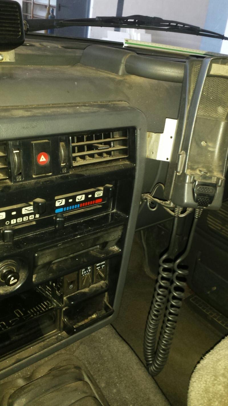

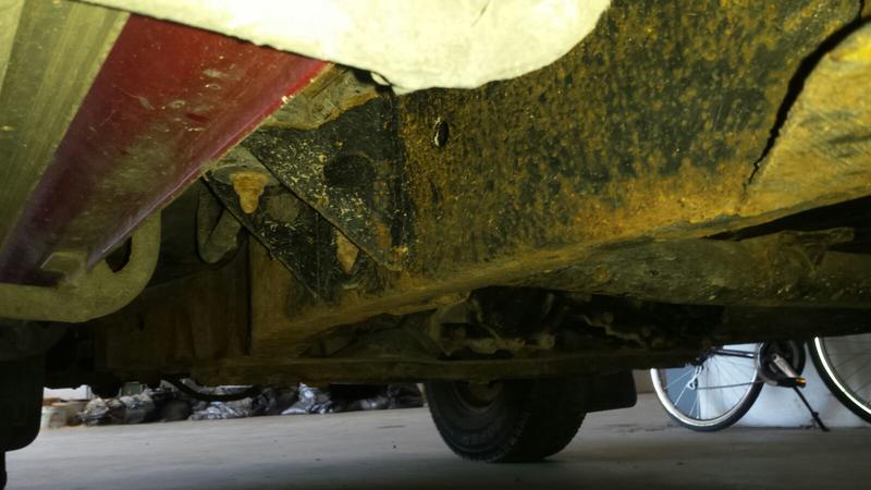

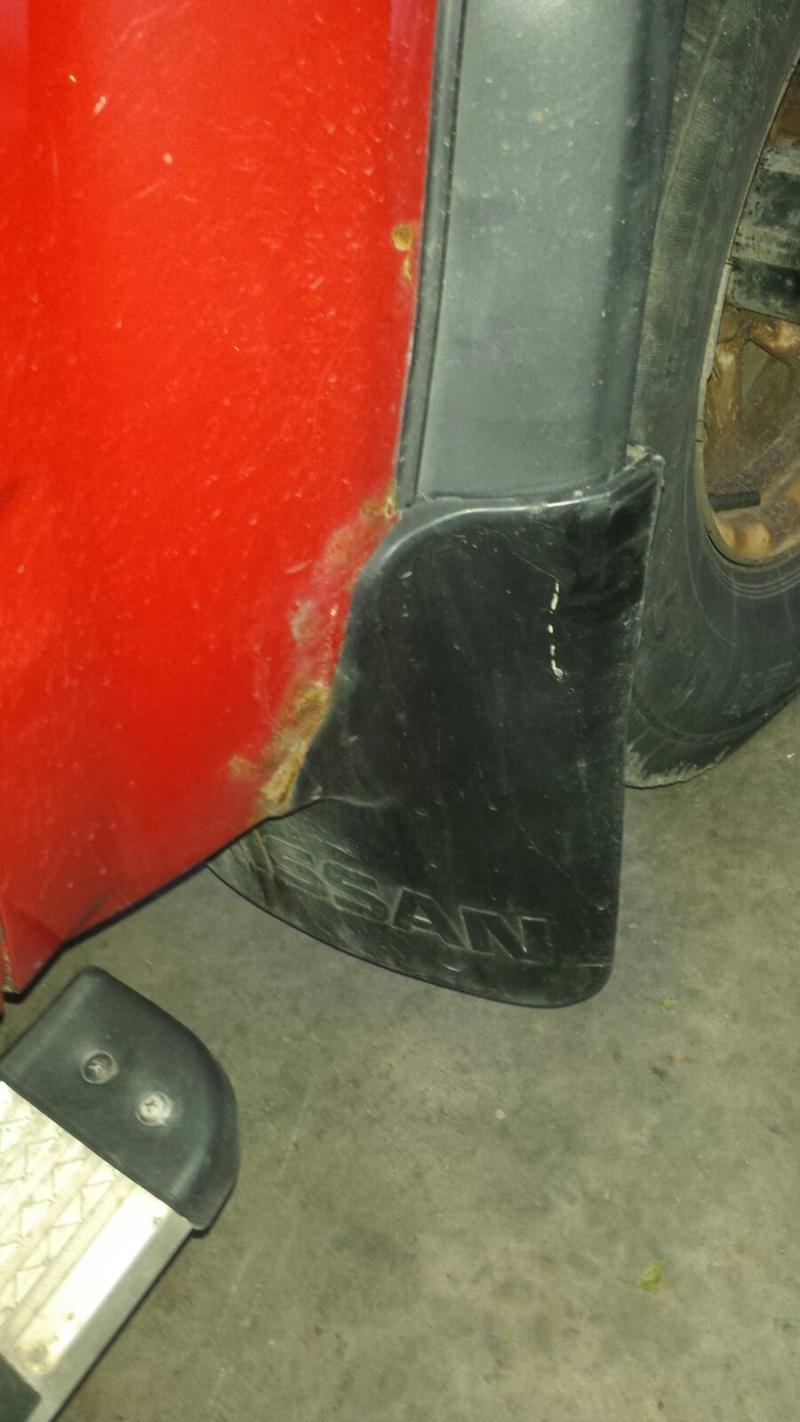

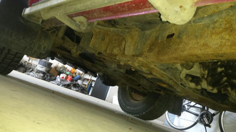

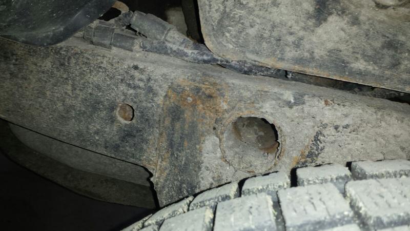

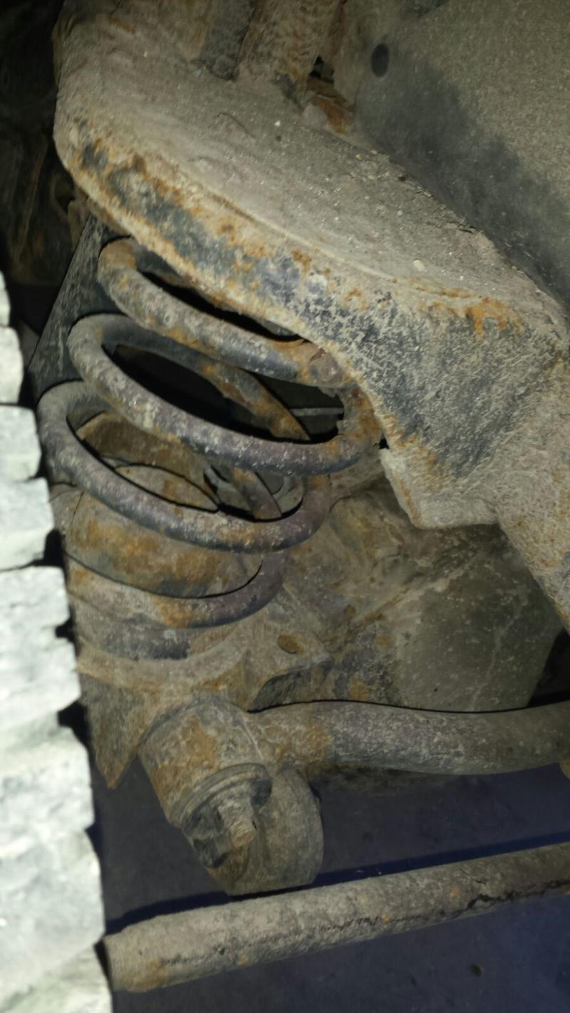

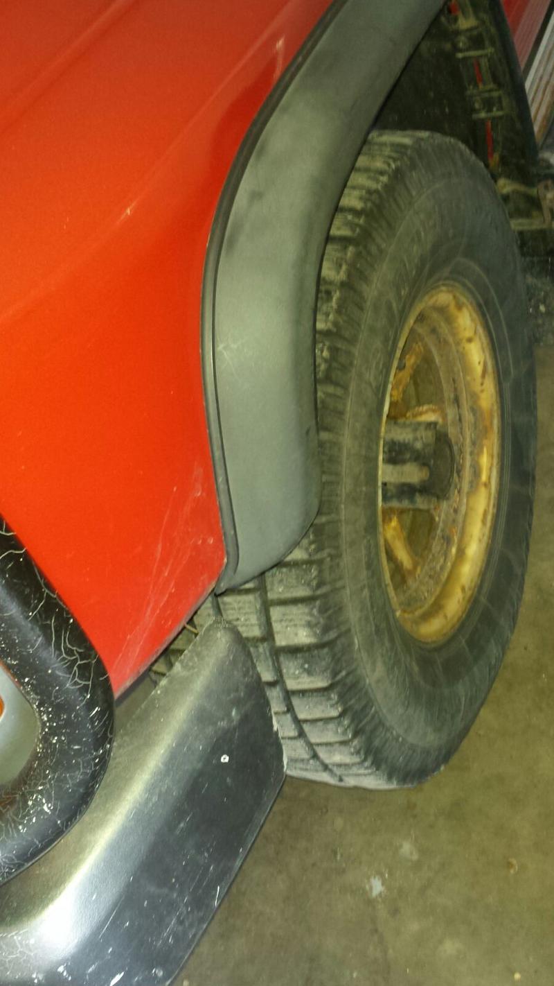

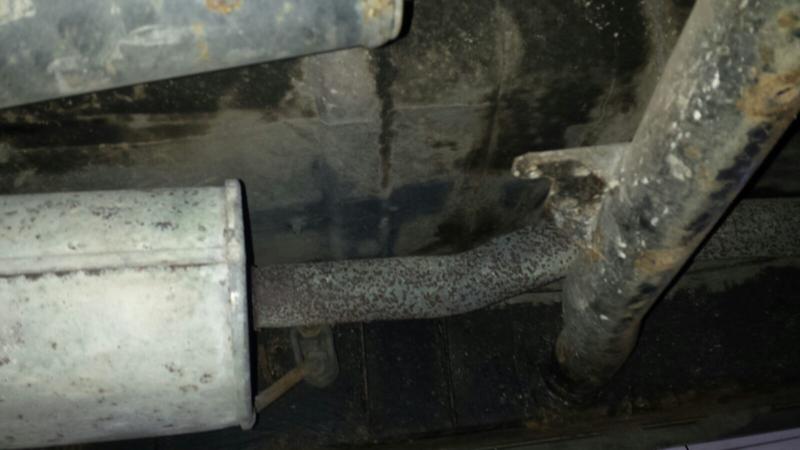

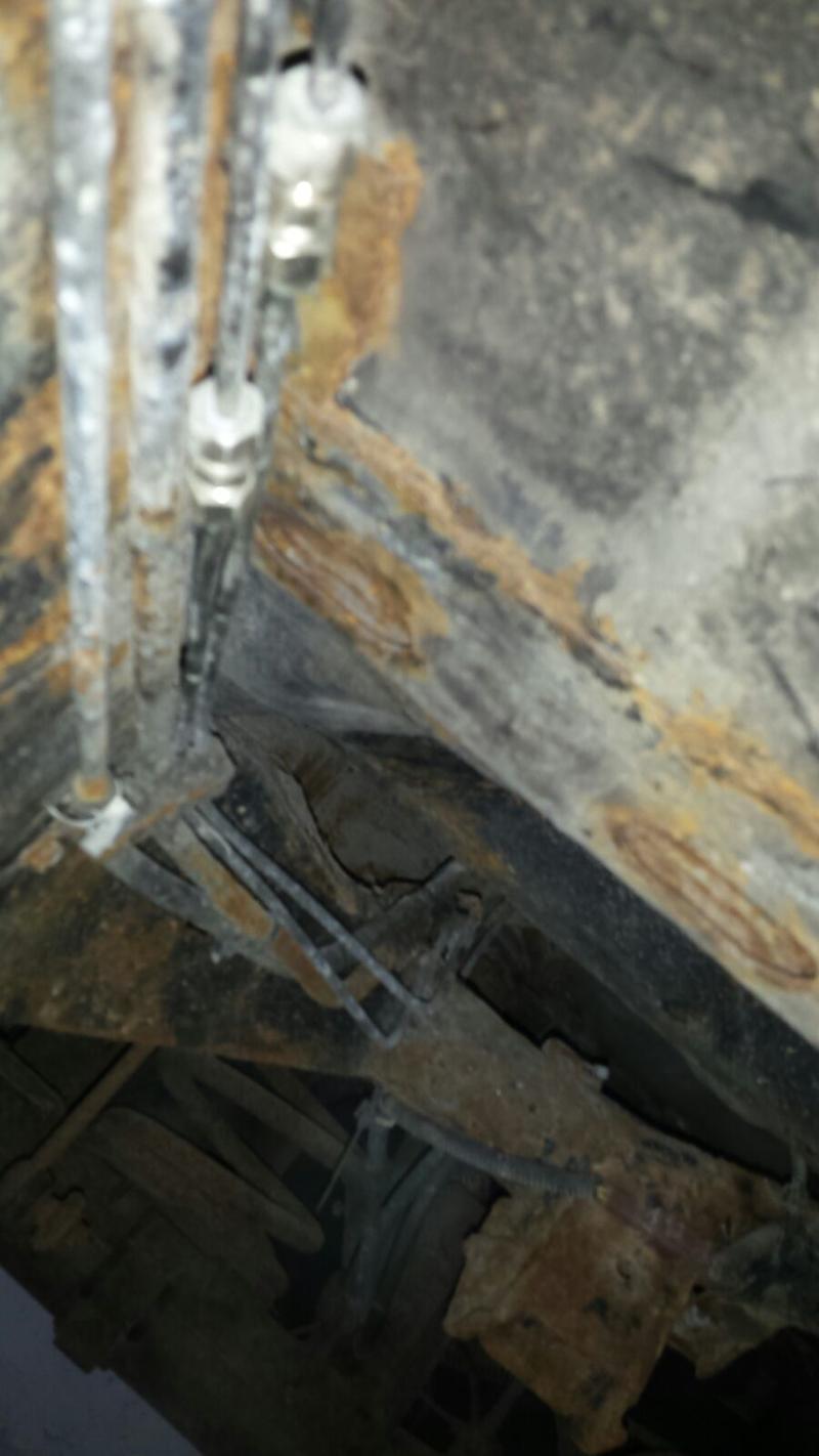

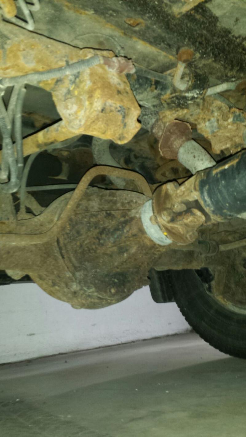

Soooo liebe Leute, hier die Bilder...
Jetzt wäre es schön wenn ich zeitnah eine Meinung von euch dazu bekomme...
Wir telefonieren 20:15 nochmal...da möchte ich dann sagen ob ich anschauen und evtl. kaufen fahre oder nicht...

hab mir den ach schon angeschaut außer sehr viel arbeit wegen rost scheint der zumindest technisch io udn ehrlich zu sein
schreib dich nicht ab lerne Schrauben und Schweißen

Und hat noch über ein Jahr TÜV.
Also selbst wenn er sich im Nachhinein als rosttechnisch nicht mehr rettbar herausstellt kannst du immer noch über 1 Jahr Patrol fahren. Und das allein ist schon viel Wert Love it
Nein mal ehrlich irgendwo muss man ja anfangen und da weißt du wenigsten halbwegs was du hast.
Wenn es deine persönliche Situation zulässt und du nicht täglich auf den Wagen angewiesen bist, würde ich es machen Ja

kommt darauf an wie Schmerzbefreit du bist.Das Oberflächliche bischen Rost entuppt sich spätenstes beim zerlegen als großes Problem.
Meine Einschätzung; Finger weg von der Kiste, gerade der Rahmen würde mir zu denken geben.

Für das Geld ist er echt ok.
Schlachten kann man ihn immer noch.
Ein Jahr fahren und dann eine frame off Restaurierung.
Wenn du vor der Arbeit keine Angsat hast?
Rechne aber mit gut 300Arbeitsstunden, wenn er gut werden muss.

BeitragVerfasst am: 20.06.2016 23:42:09    Titel:
Du meinst, 300 Arbeitsstunden reichen?
Ich hänge jetzt seit anderthalb Jahren an meinem Pickup... Nee, oder?
Den Rahmen von dem Patrol finde ich nicht gerade hübsch... Wenn der von außen so aussieht, wie sehen dann innen
die Verstärkungsbleche aus??? Obskur

Der Rahmen ist das große Fragezeichen.
Karosserie kannst du schnell mit den passenden Teilen richten.
Mir haben damals mit Rahmenumbau 300Stunden gereicht.
Und da waren die kompletten Lackierarbeiten am Fahrgestell mit dabei.
Heute würde ich das Zeug gestrahlt zum lackieren oder pulvern abgeben.
Chromatieren ist auch eine feine Sache.
Einige Teile hatte ich erst vor kurzem machen lassen, da die Arbeit wie ich sie damals damals gemacht hatte nicht die beste Lösung war.

Musst halt gleich an den Rahmen gehen und ihn entrosten.

Wo Thorsten das Thema gerade anspricht, wie würdet ihr folgend bei der Entrostung des Rahmens vorgehen? Eine Option wäre natürlich alles komplett auseinander nehmen, Karosserie abnehmen usw und den Rahmen Sandstrahlen und neu lackieren. Das kostet natürlich sehr viel Zeit und Geld - bzw wenn man es selbst macht kommt noch eine Menge Dreck in der Werkstatt dazu...
Ich würde zumindest bei mäßigem Rostbefall (wenn noch mehr Lack als Rost vorhanden ist) mit einem Penetriermittel zB Owatrol ran gehen wollen und das ganze dann mit Brantho-Korrux überarbeiten. Wie sind da eure Erfahrungen?
