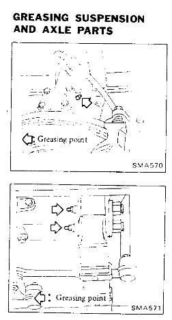

Beide Bolzen abschmierbar steht auch im Teil Wartung (MT).
Wobei ich das bei PU Buchsen jetzt nicht machen würde.

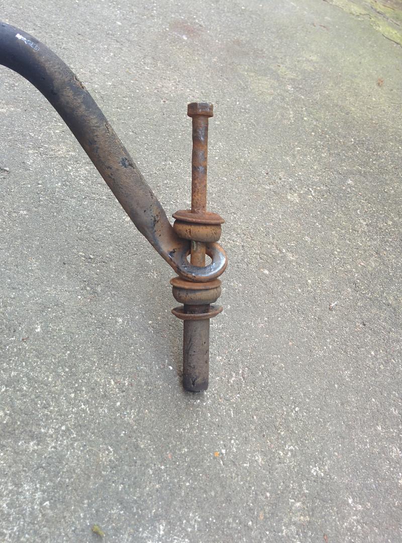

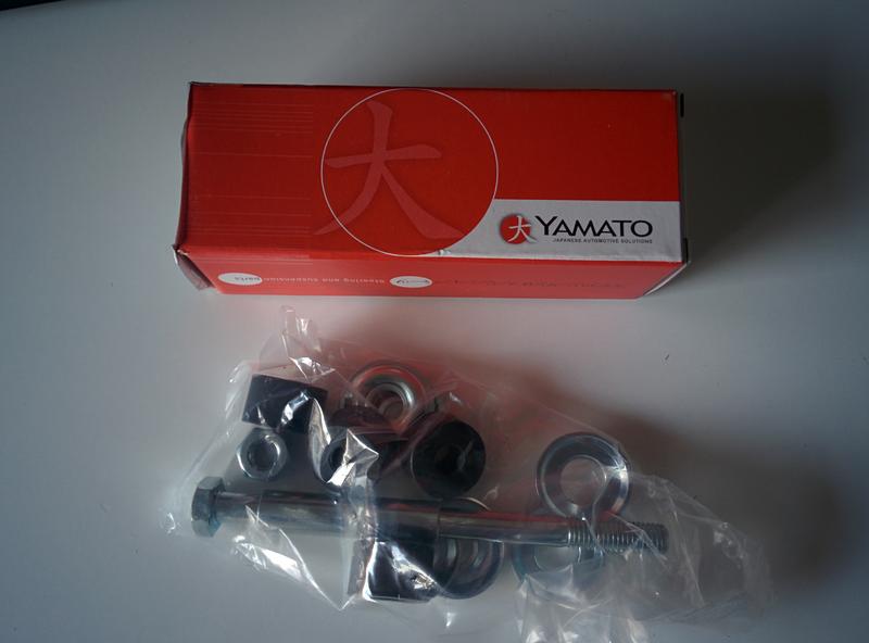

Heute mal die letzten Arbeiten nachgeholt, die noch vom Fahrwerksumbau übrig sind. Die Aufhängung des Stabilisators sah beim Ausbau ziemlich gebraucht aus und war eigentlich nicht mehr zu verwenden, besonders die Gummis waren hart gebacken:
Nach längerer Suche habe ich tatsächlich einen kompletten Satz inkl Gummis und neuen Scheiben und Muttern/Schrauben für kleines Geld gefunden:

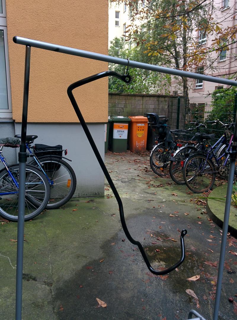

Ein alter Kleiderständer dient als zünftige Aufhängung für den Hinterhofmechaniker. Der Stabi hatte eigentlich noch ganz guten Lack nach dem Säubern, nach Entfernung von Rost an ein, zwei Stellen habe ich ihm trotzdem ne Schicht Brantho gegönnt:

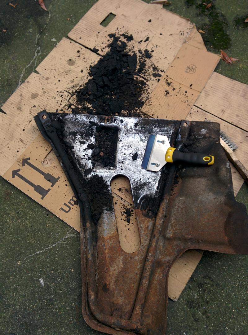

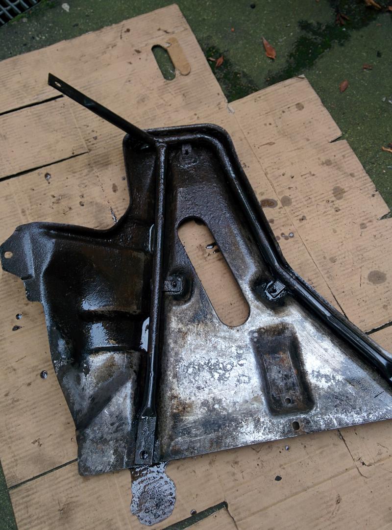

Dem Motorschutz wollte ich mich auch schon länger mal widmen. Beim Ausbau erschien der mir komisch schwer. Jetzt weiss ich auch warum. Drinne waren ca 2 kg Sand-Schmodder-Öl-Gemisch. Das gute daran: der Schmodder hat gut konserviert, drunter ist quasi frisches rostfreies Metall:
Den rostigen vorderen Bereich habe ich ausgiebig mit Owatrol getränkt. Wenn das trocken ist kommt noch ne Schicht Brantho drüber und gut ist:

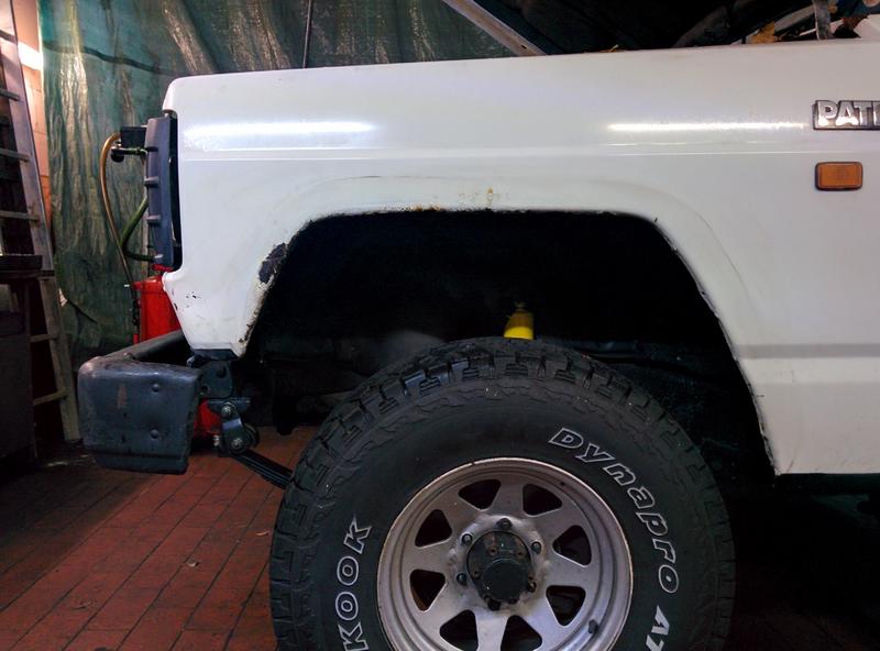

Vor zwei Wochen hat irgendein Honk beim Einparken meinen vorderen Kotflügel leicht touchiert und die Plastik-Verbreiterung ist vorne gerissen. Der Blick darunter gibt nichts Erfreuliches preis. Weiss noch nicht obs ohne Schweißen noch zu retten ist. Nächste Baustelle, aber das ist nun wirklich nicht mehr Fahrwerk.
BeitragVerfasst am: 23.10.2016 06:32:23    Titel:
Hatte ich damals auch.
Da ich aber 36iger montiert hatte war es recht einfach.
Einfach den Radlauf größer ausscheiden und mit der Bördelzange das Blech nach innen umlegen.
Funktioniert aber nur mit neuen Verbreiterungen.

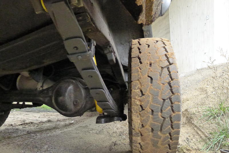

Vor einer Woche war ich beim von JO empfohlenen Reifenladen zur Achsvermessung. Das Meßprotokoll brauche ich für die Eintragung des neuen Fahrwerks. Erfreulicherweise alles im grünen Bereich. Danke nochmal an JO für die Empfehlung.

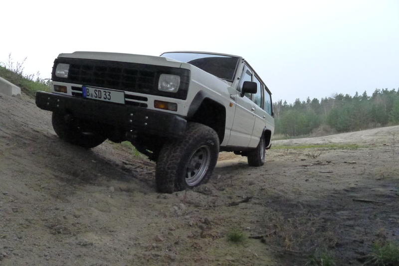

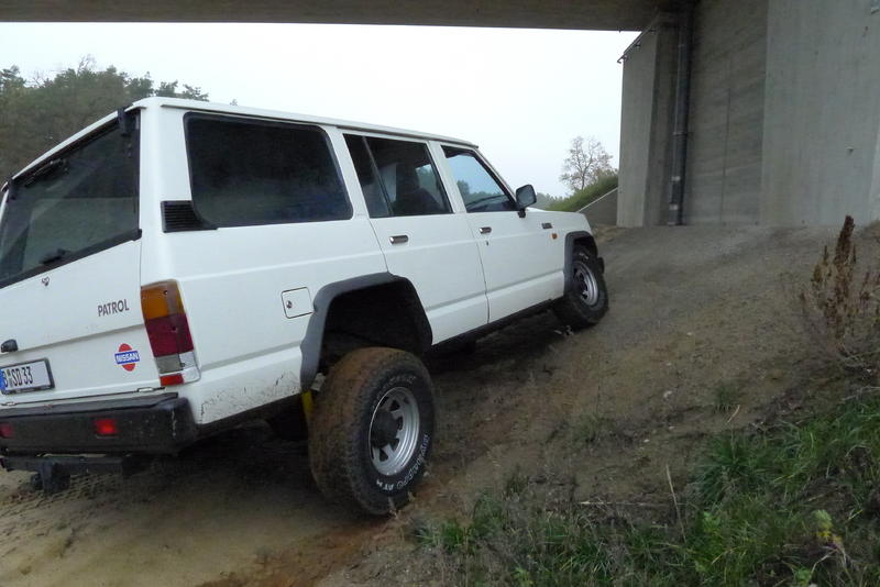

Heute war ich etwas spazieren und habe ich endlich mal eine brauchbare Stelle zum Testen der Verschränkung gefunden. Iss ja nicht so leicht hier im Flachland. Das Ergebnis erscheint mir zufriedenstellend:

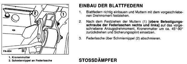

es ist zu vermuten, daß der Bruch Deines Gehängebolzens auf einen selbst verursachten Montagefehler zurückzuführen ist:
A. Anzugsdrehmomente Feder an Rahmen (!!) (Blattfederlagerschraube, vordere und hintere Blattfedern,
Bolzen mit Stopmutter, da wo in der Feder das Gummi/Metalllager ist):
SD 33(T) W160 >> 167-206 Nm
RD28(T) W260 >> ebenso
B. Anzugsdrehmomente Federlaschen, (Feder unten an Gehänge!!, Gehänge oben an Rahmenaufnahme,)
SD33(T) >>50-68 Nm (obere und untere KRONENmutter mit Splint)
RD28(T) >> 72-97 Nm obere KRONENmutter mit Splint
und >> 50-68 Nm untere Mutter mit Sprengring
C.
Obere Kronenmutter >> 45°- max. 90° wieder öffnen! Gerade soweit zurückdrehen, daß das Gehänge ohne fühlbare axiale Bewegung gut frei drehbar ist. Dann die Kronenmutter mit Splint befestigen. Dort KEINE Stopmuttern, kontraproduktiv!
1. Somit hast Du die Gehängemuttern also viel zu stark angezogen (Faktor 3). Das Gehänge muß beweglich bleiben, damit die Längenausdehnung der Feder bei der Federbewegung ausgeglichen werden kann. In Deinem Fall wirkt also ein Gewaltmoment auf den Bolzen. Das Bolzenmaterial sieht wie pulvermetallurgisch erzeugt aus, muscheliger Bruch. Die Fettbohrung erscheint mir ziemlich groß, 2mm würden völlig reichen. Der Hersteller ist unbekannt? Ob das andere Gehänge noch intakt und brauchbar ist, wage ich zu bezweifeln, da Du von außen Gefügeveränderungen durch Gewaltbruch entlang der Sinterkorngrenzen nicht siehst >> Wegwurf.
2. Zu beachten ist beim W260 RD28 , daß dessen vorderes Lagerrohr im Rahmen gegenüber dem 160er 7mm länger ist
(daher die Kröpfung der Federlaschen nach unten enger, Konstruktionbreite der Blattfederbreite ist gleich geblieben).
Daher solltest Du mal das Rahmenrohr messen und Leute im Forum mit 160er und 260ern bitten, für Vergleichszwecke das für Dich auch zu machen. Wenn bei Dir noch das kürzere Lagerrohr eingebaut ist, dann wurde durch den Anzug der unteren Schraube ein Biegemoment auf den oberen Lagerbolzen erzeugt. Auch das würde das Bruchbild plausibel machen. Ebenso macht mir das Deine Frage in einem Parallelfred bezüglich meines verbauten Gehänges (Spalt) vor ein paar Tagen plausibel.
Du kannst in diesem Fall Deinen gezeigten Gehängetyp schon verwenden, mußt aber unbedingt die freie Differenz mit geschliffenen Stahlscheiben (Stahlscheiben siehe Bild http://up.picr.de/27437288zy.jpg ) ausdistanzieren, damit keine schädlichen Biegebeanspruchungen auftreten können.

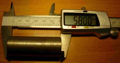

Ich hatte mir für einen Ersatz eines W260-Lagerrohrs Ersatz drehen lassen, und habe das Längenmaß mit 58mm angegeben (für 160er SD33), ebenfalls unwissend, daß das Längenmaß unterschiedlich ist (W260 RD28T >> L=65mm)und bekam prompt zu kurze Lagerrohre geliefert, mein Fehler. Versuch macht kluch.
Ersatzlagerrohre aus geeignetem Material müssen bei der Fertigung
- außen mit Preßpassung gedreht werden, angepaßt an den Innendurchmesser der Rahmenaufnahme und
- innen mit Gleitpassung ausgerieben werden, angepaßt auf das Ersatzgehänge.
Originale Lagerrohre waren hier bei mir jedenfalls schon lange nicht mehr lieferbar, weder für 160er noch für 260er.
Evtl. hat ja jemand andere Erfahrungen.
Außer durch normalen Verschleiß der Gehängebolzen mußte ich keine Gehänge wechseln. Trotz übler Vorfälle in Nordafrika habe ich bei meinem ganzen 160/260er-Haufen niemals (sic!) einen solchen Bruch erlebt.

Die Lager haben bei mir das Maß 58mm. Dafür gibt es auch bei euro4x4-parts passende Lagerschalen, die das Innenmaß 16,20 haben und außen 22.05 (laut meiner Messung).
Die Gehänge wiederum haben oben und unten abgesetzte Bolzen so dass sich oben ein festes lichtes Maß von 58.5 ergibt. Ich habe beim Einbau die 5 Zehntel noch mit Passscheiben so ausgeglichen, so dass sich ein Axialspiel von 2 Zehntel ergibt. Insofern rein rechnerisch ok für mich. Wie es sich in der Praxis verhält, wird sich zeigen.
