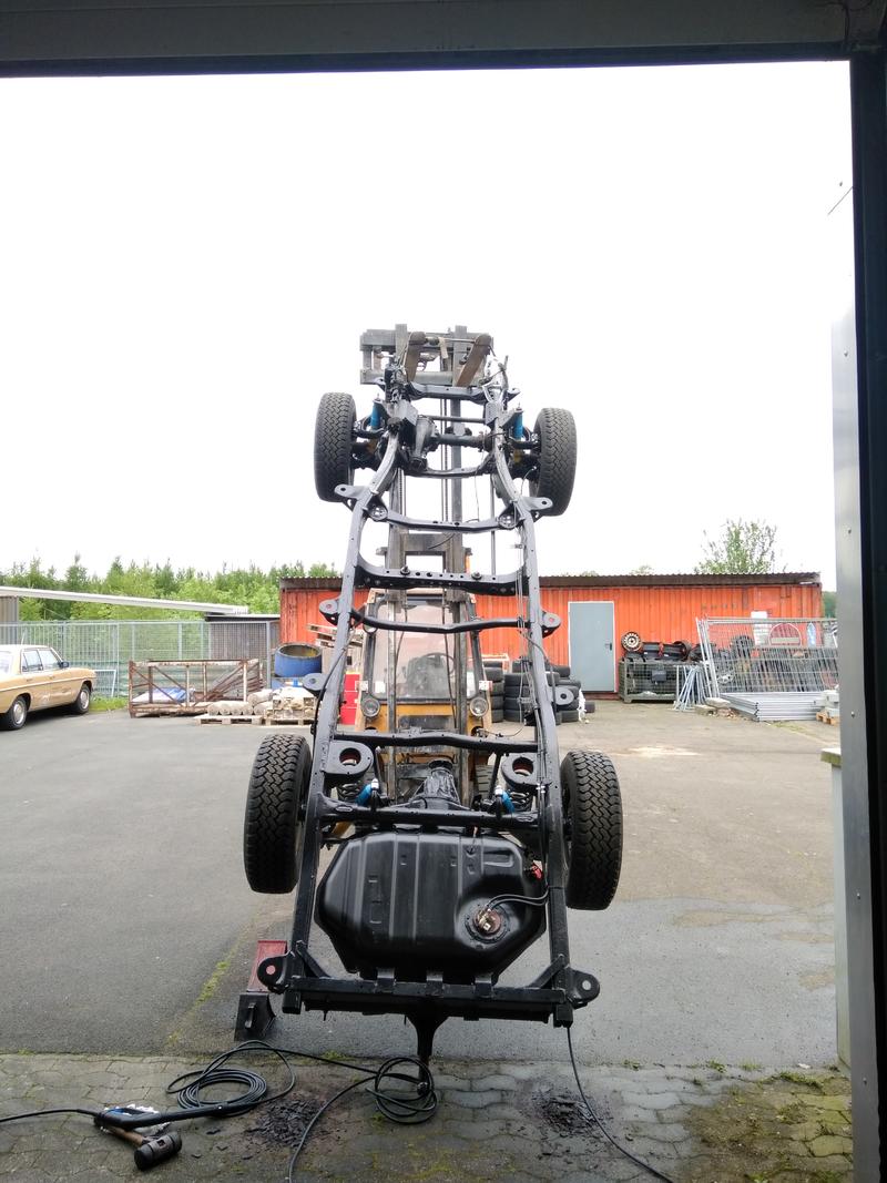

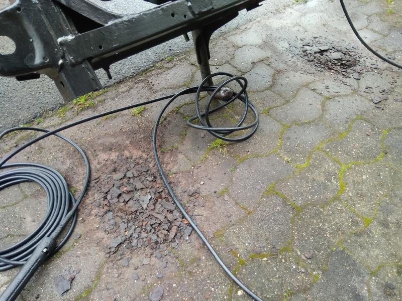

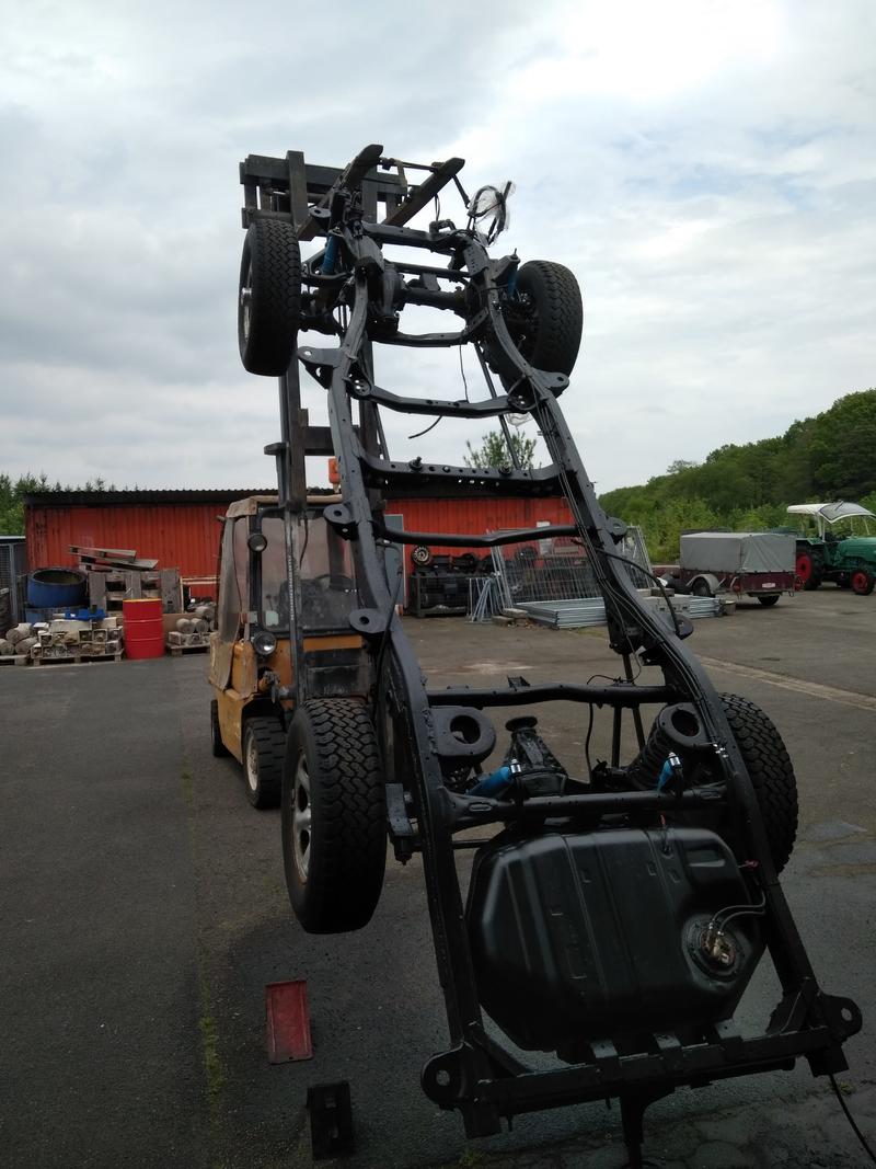

Vor der Konservierung habe ich den Rahmen nochmal ordentlich Durchgespült! Beim ersten spülen in der Waagerechten kam nur wenig raus, erst das Aufhängen am Stapler hat zum gewünschten Ergebnis geführt.
Gruß, Stefan

BeitragVerfasst am: 19.05.2017 20:16:24    Titel:
das sind mal fakten!
meist spekulieren wir ja, wieviel da noch drin steckt.
konsequente methode. Respekt

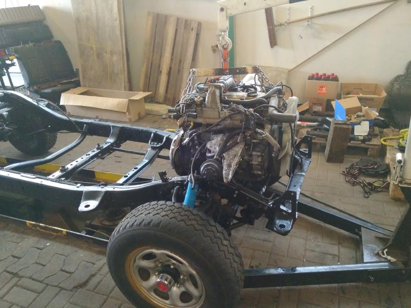

Als erstes hatte ich nach dem Ausspülen ca. 4 Liter Fluidfilm in zwei verschiedenen Viskositäten (erst Dünn, dann Dick) im Rahmen verteilt :-)
Dann wurde der Motor verpflanzt und kurz danach dann auch das Getriebe!

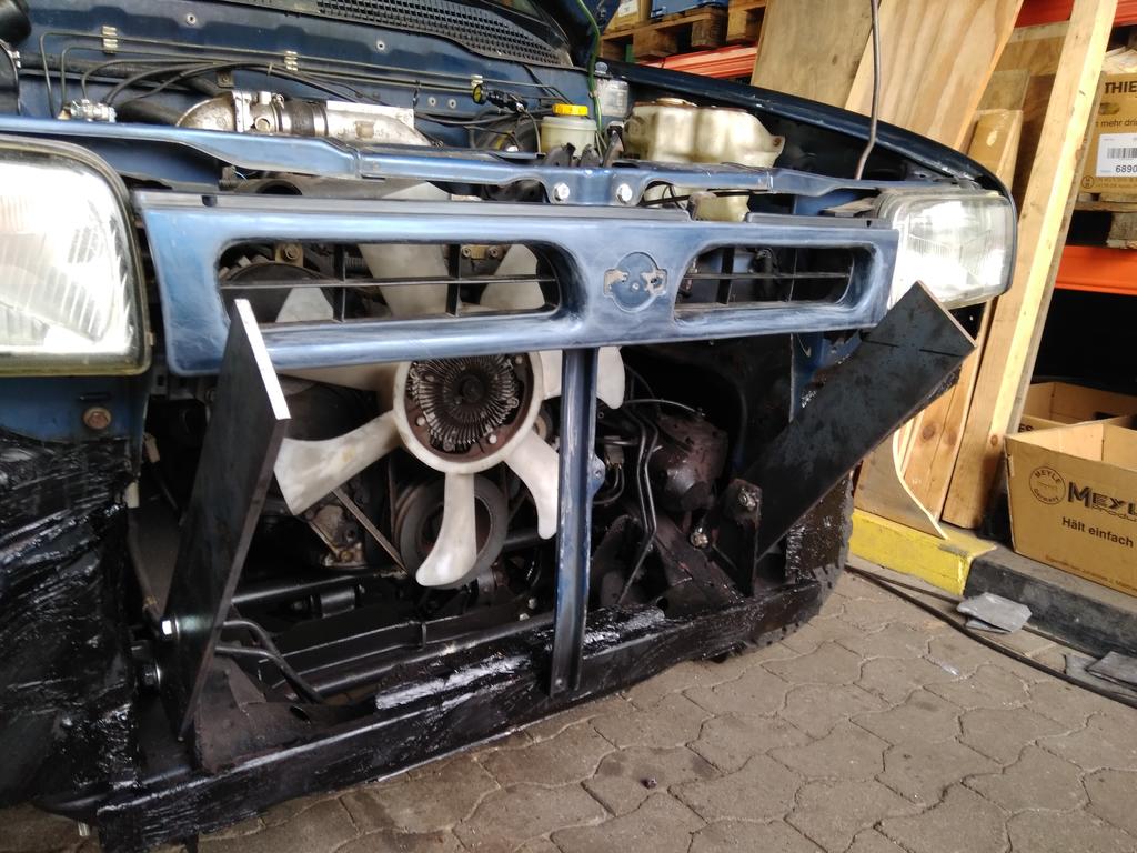

Als nächsten Schritt musste die Karosserie in einen Zustand gebracht werden dass sie auf den Rahmen konnte, also alle Stellen geschweißt werden an die ich später nicht mehr ran komme und eine der hinteren Karosserielageraufnahmen musste ich auch öffnen, da ich die Schraube abgerissen habe.

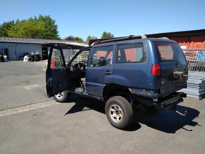

Dann gab es die Hochzeit und im Moment sieht er so aus:

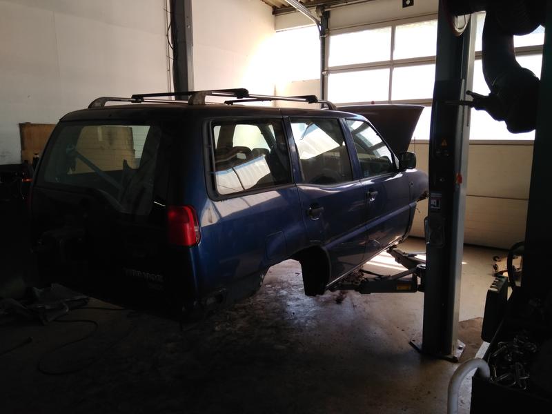

Wie man hinten sehen kann, liegt die Karosserie nicht auf den Lagern auf *grml* Nach einem Jahr auf ein paar Holzblöcken hat sie sich tatsächlich etwas verzogen! Naja das zieht sich nachher hoffentlich wieder hin :-D
Es muss auch noch einiges geschweißt werden! Da wären alle 4 Radläufe, die Frontmaske und der Beifahrerfußraum!
Es wird aber so Langsam
Gruß, Stefan

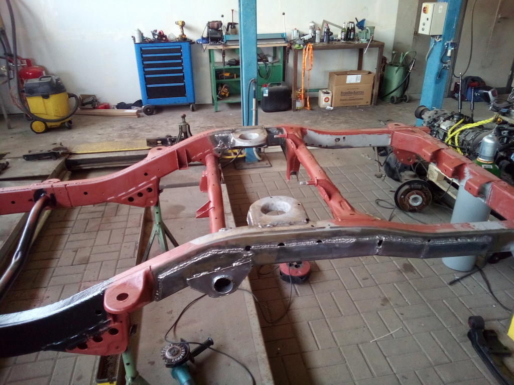

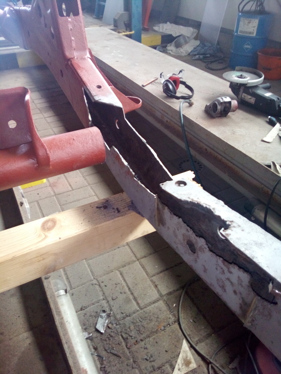

... Auf beiden Seiten musste ich die Federaufnahme komplett entfernen, dann den unteren Rahmenteil rausschneiden und durch frisches Metall ersetzten.
Auf der linken Rahmenseite musste ich auf ca. 1,5 m Länge fast den halben Rahmen erneuern. Und die Aufnahme der Verstrebung war auch inkl. 15cm Strebe komplett weggefault. Nachdem der Rahmen wieder Stabil war, habe ich die Federaufnahmen wieder angeschweißt.
Ich will ja hier nicht klugscheißen, oder Dir was madig machen ...
... aber, ich glaube nicht, daß sich die Karosserie verzogen hat. Naja
Der Verzug kommt wohl eher von Deiner Rahmenschweißaktion. Ja
Deshalb sollten entweder nur "kleinere" Stellen Schritt für Schritt instandgesetzt, oder besser:
der Rahmen an den Aufnahmepunkten von Karosserie und Achsen fixiert, und dann repariert werden. Vertrau mir

BeitragVerfasst am: 28.05.2017 11:23:24    Titel:
Den Rahmen habe ich allerdings vermessen bevor ich angefangen habe die Achsen etc zu montieren! Da waren maximal 5 mm Abweichung bei einzelnen Messpunkten festzustellen :-/
Als ich letztes Jahr die Karosserie abgenommen und weggestellt habe gingen auch noch alle Türen ohne klemmen auf und zu! Jetzt (vor dem Aufbau auf den Rahmen) klemmen die vorderen Türen schon ziemlich stark!
Natürlich hatte ich nach den üblen Schweißarbeiten auch damit gerechnet das der Rahmen teilweise deutlich verzogen ist und ich ihn auf dem Richtstand ordentlich ran nehmen muss ... aber wie gesagt, da war alles im Rahmen :-D und keine Nacharbeit notwendig.
Gruß, Stefan

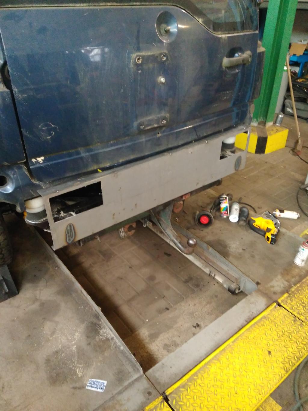

Da die alte Stoßstange nicht mehr wirklich passt, baue ich mir eine neue, hier sind ist der aktuelle Stand:

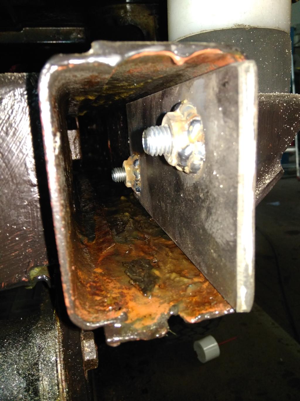

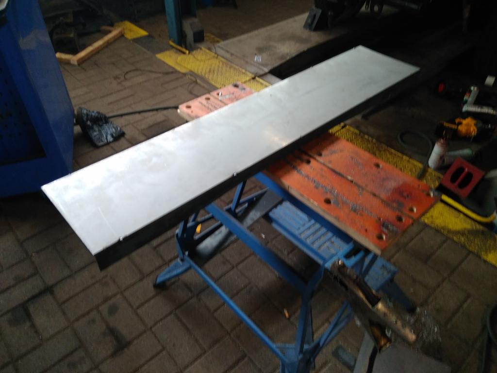

Als erste habe ich ein Flacheisen mit Muttern verschweisst um die Stoßstange mit dem Rahmen zu verbinden
Dann wurde der mittlere Grundkörper der Stoßstange gepunktet
und hier sieht man schon die Ausschnitte der Rückleuchten/Blinker
Da ich noch mit dem TüV absprechen muss wo die beste Position für das Kennzeichen ist, unten an der Stoßstange oder doch auf dem Reserverad, geht es erstmal mit der vorderen Stoßstange weiter
Gruß, Stefan

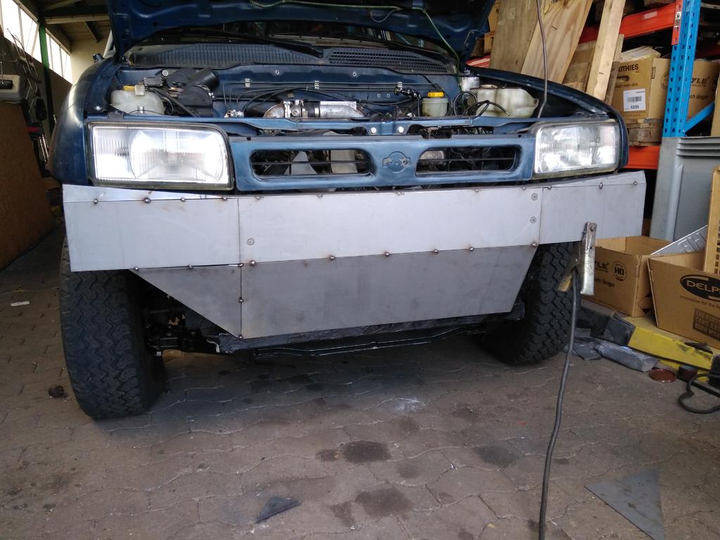

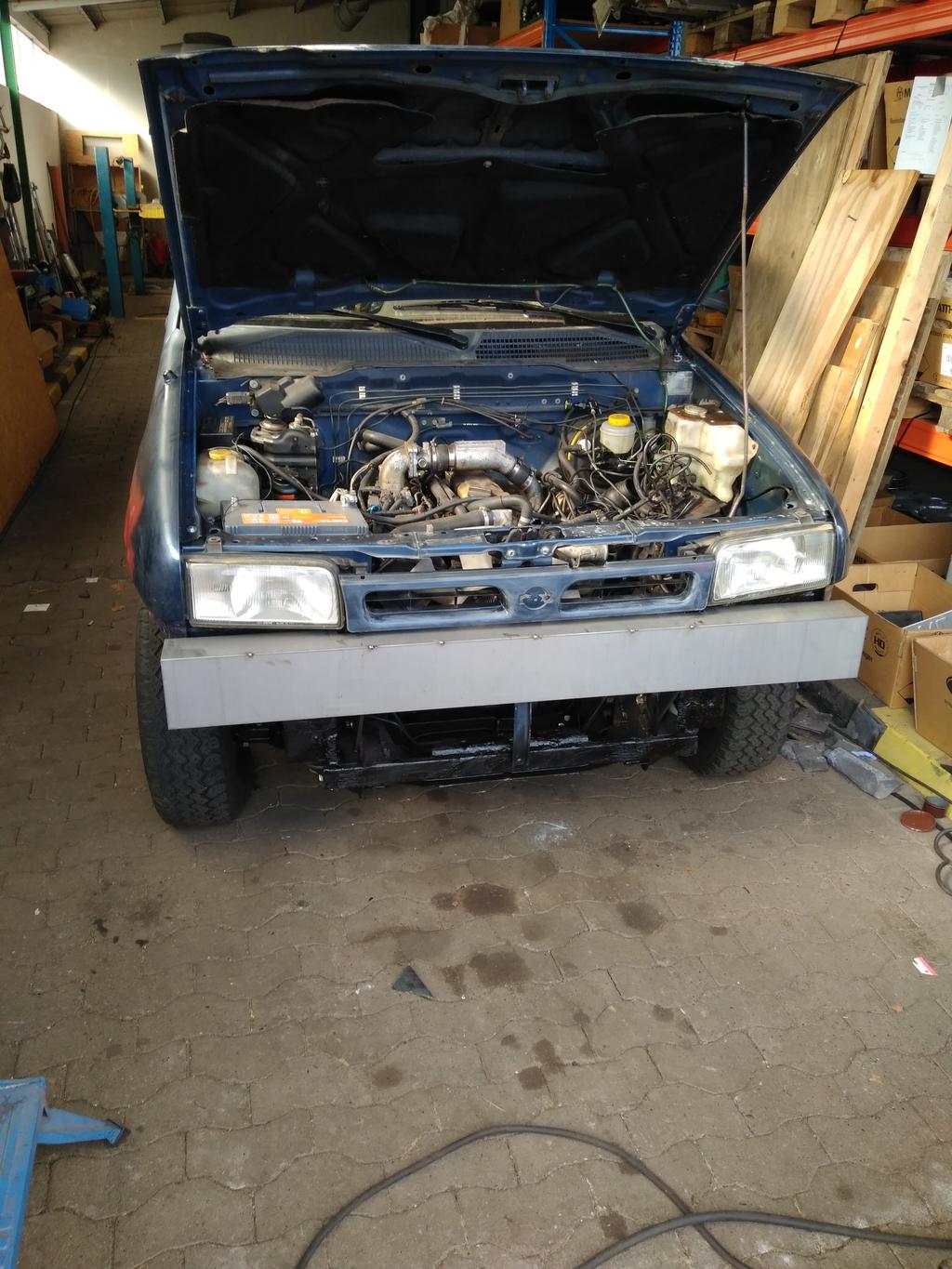

Als erstes gibt es wieder dickere Flacheisen als Verbindung zum Rahmen
da ich keine Winde montieren will, kann die Stoßstange verhältnismäßig flach ausfallen.
Hier kann man schon erkennen in welche Richtung es gehen soll.
Als nächstes wird der Terri nun erstmal Lackiert und dann geht es mit dem Durchschweißen und anpassen der Stoßstangen weiter :-D
Gruß, Stefan
PS: Die Kosten für die beiden Stoßstangen ist mit ca. 100 Euro deutlich günstiger als jede kaufbare Variante :-)
