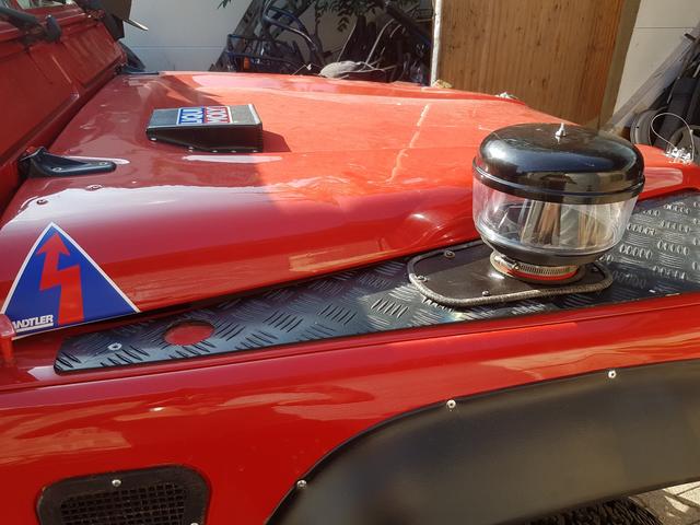

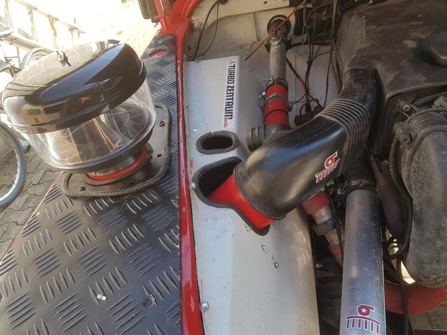

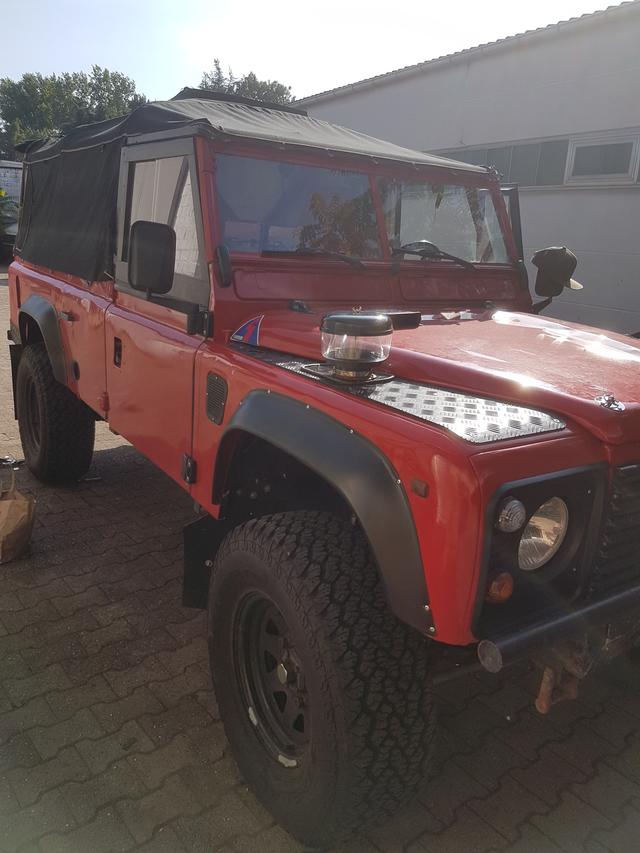

ich hatte letztes Jahr einfach einen großen Zyklonfilter vorne auf den Kotflügel gesetzt. Das sieht zwar nicht gut aus, dadurch hatte ich aber keine Strömungsverluste. Man könnte sich den Zyklonfilter auch direkt auf die Motorhaube über den Luftfilter setzen. Technisch warhscheinlich die beste Lösung, optisch aber eher für den A***** ;)
Hier sieht man auch noch die alte Lufthutze, die damals als direkte Luftzufuhr für den 300tdi Motor diente.. Dieses Teil hat dann aber zu einem Wasserschlag in der Baja Tagebauwaschanlage geführt rotfl Im Prinzip war diese kleine Hutze der Grund warum ich den BMW Motorumbau gemacht habe.... Hau mich, ich bin der Frühling

Hi Jannis,
Danke für die Bilder! Damit kann man doch was anfangen Smile

BeitragVerfasst am: 17.03.2017 18:56:17    Titel:
Housten hat folgendes geschrieben:
Mit den beiden 90° Knicken?
