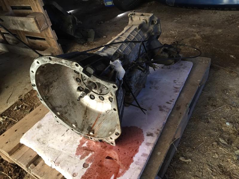

So, hat ein wenig gedauert aber wird. Muss auch eigentlich auch vor September fertig werden.

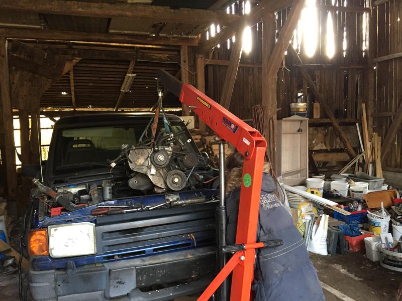

VTG raus, Automat raus:
Laufleistung steht übrigens doch komplett auf dem Tacho: 165kkm. Hoffen wir mal, dass die 10 Jahre draußen gute waren. ;)
Ungeschmierte Verzahnung Automat-VTG ist nur minimal eingelaufen, plane ich trotzdem zu ersetzen (beide Teile).
Meine Freundin beim Motor rausheben: :D

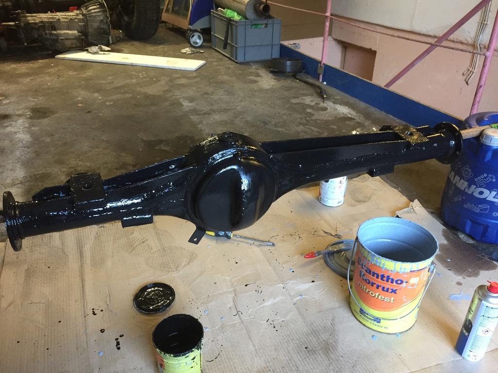

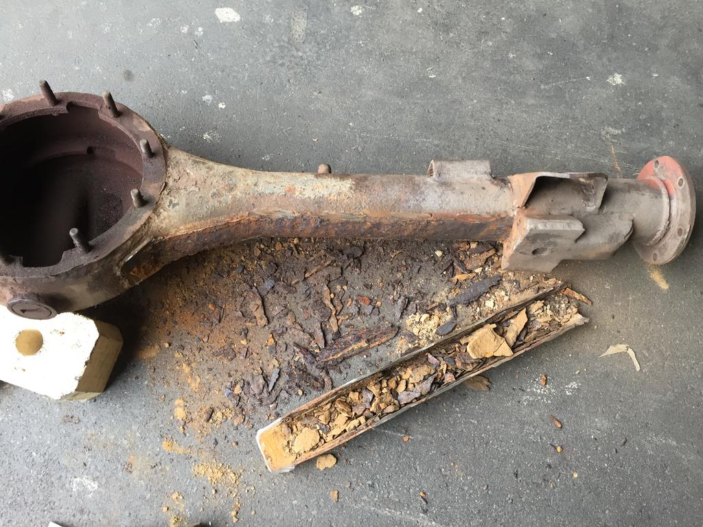

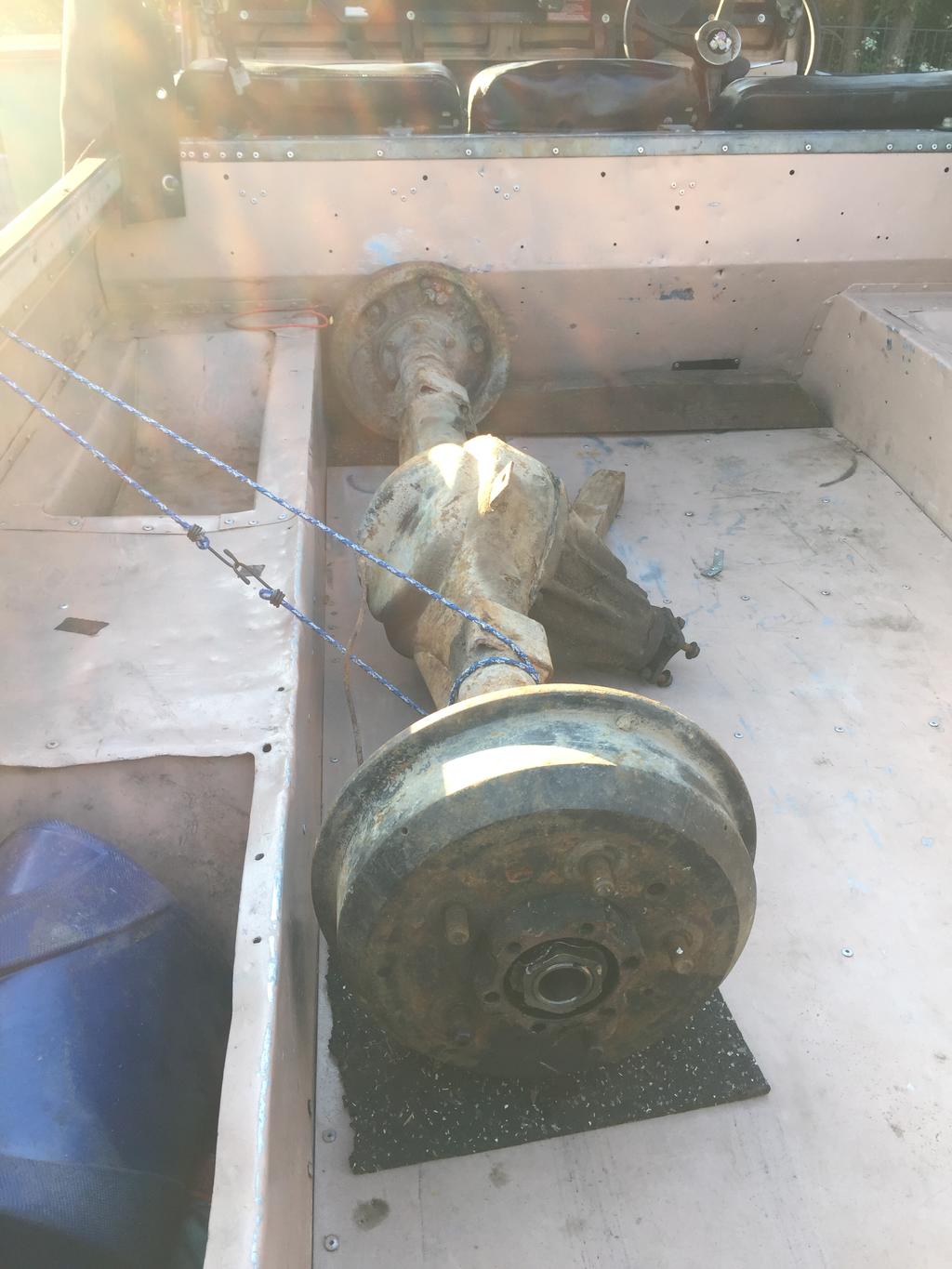

Nach langem hin und her was geht und nicht geht (nicht auf das technische bezogen), werde ich bei serie Achsen bleiben müssen.
Dafür konnte ich mich in den letzten Wochen auch wieder ums wesentliche kümmern. So langsam nimmt es Form an:
Die Rover soll meine jetzige Salisbury ersetzen.
Nicht schön, aber selten...;)
Sieht doch sooo schlecht nicht mehr aus.

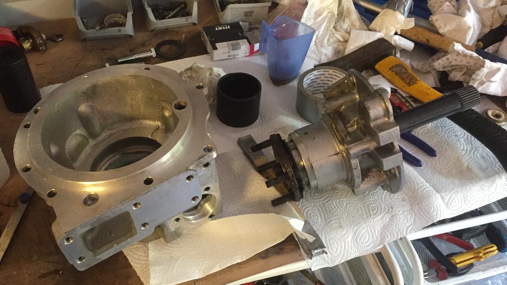

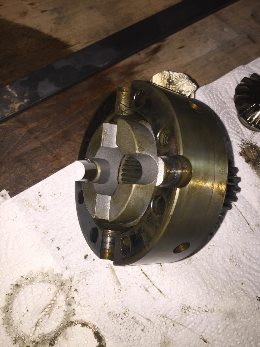

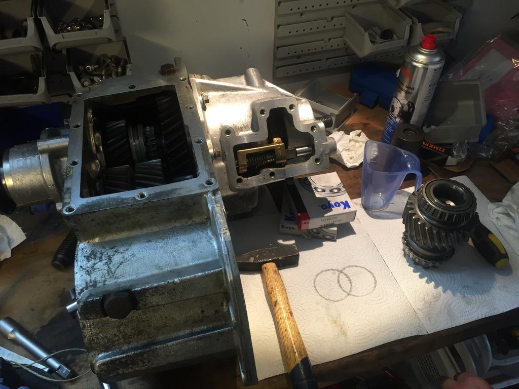

Wegen der serie Achsen kommt das Part Time Kit rein. Nach 10 Jahren Standzeut alle Dichtungen neu machen, ist bestimmt auch nicht blöd. Lager kommen dann auch direkt neu....
Madame schraubt den Diffkorb zusammen. :D

BeitragVerfasst am: 16.06.2018 15:36:37    Titel:
warum wechselt man von einer (für series) unzerstörbar salisbury-achse zu einer anfälligen rover-achse ???
die ist auch mit 70ps schnell hin.........

10000days
Mit dabei seit Mitte 2015
Wohnort: Hamburg
...und hat diesen Thread vor 3478 Tagen gestartet!
1. alter Aluhaufen mit fünf Rädern, eins auf der Haube
BeitragVerfasst am: 16.06.2018 16:55:04    Titel:
Die Rover bekommt das volle Programm (also 3,54 Torsen Diff und HD-Wellen) und wird damit deutlich stabiler, kompakter, einfacher zu warten und wahrscheinlich sogar noch günstiger als ne Salzburger. Hab mir da auch lange den Kopf zerbrochen, aber bin mittlerweile überzeugt, dass das der beste Weg ist.

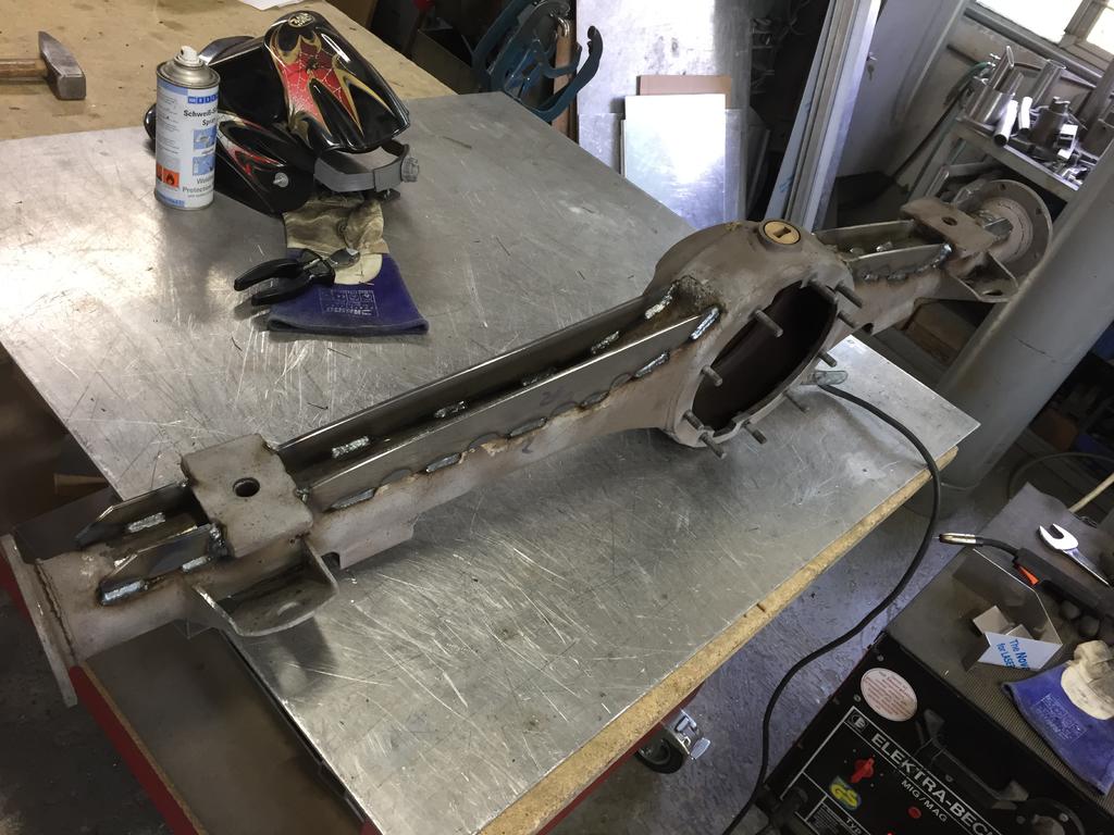

BeitragVerfasst am: 16.06.2018 20:13:09    Titel:

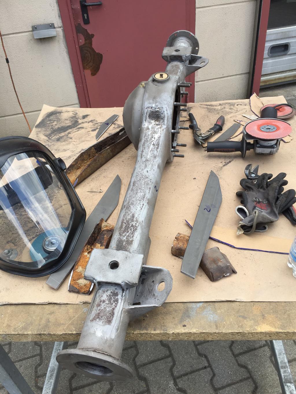

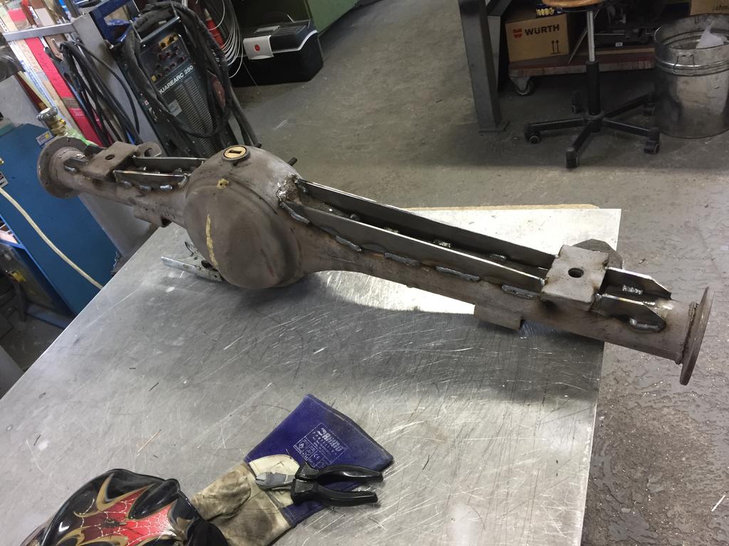

Was sich mir noch nie erschlossen hat ist, warum alle die Achsrohre unten verstärken Hau mich, ich bin der Frühling Oben würde das deutlich mehr Sinn machen Winke Winke
Aber ansonsten hätte ich das auch so gemacht, Salisbury raus Rover rein. Kann deinem Gedankengang vollkommen nachvollziehen. Respekt

10000days
Wohnort: Hamburg
BeitragVerfasst am: 17.06.2018 01:44:01    Titel:
Ist n berechtigter Einwand und ich hab auch kurz drüber nachgedacht, bin aber davon abgekommen, weil die Bumpstopaufnahme relativ nah am Diff und damit ungünstig im Weg ist und weil ich die Spuren der alten Verstärkungen so gut kaschieren konnte. Falls ich die Karre mal vor der Eisdiele auf die Seite lege, soll ja alles gut aussehen. ;)

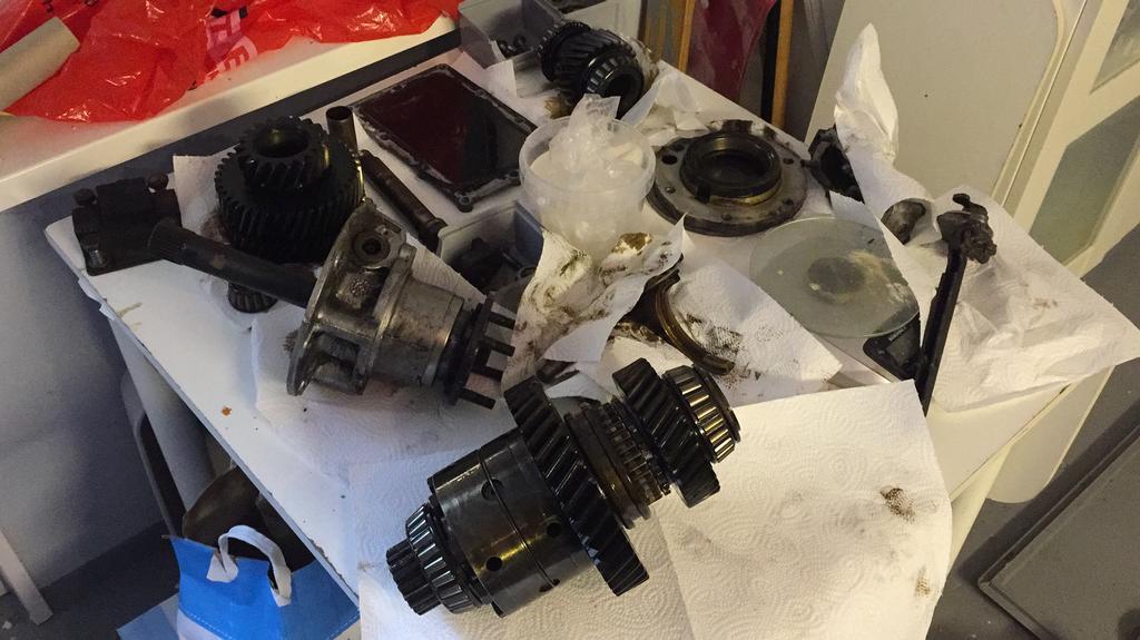

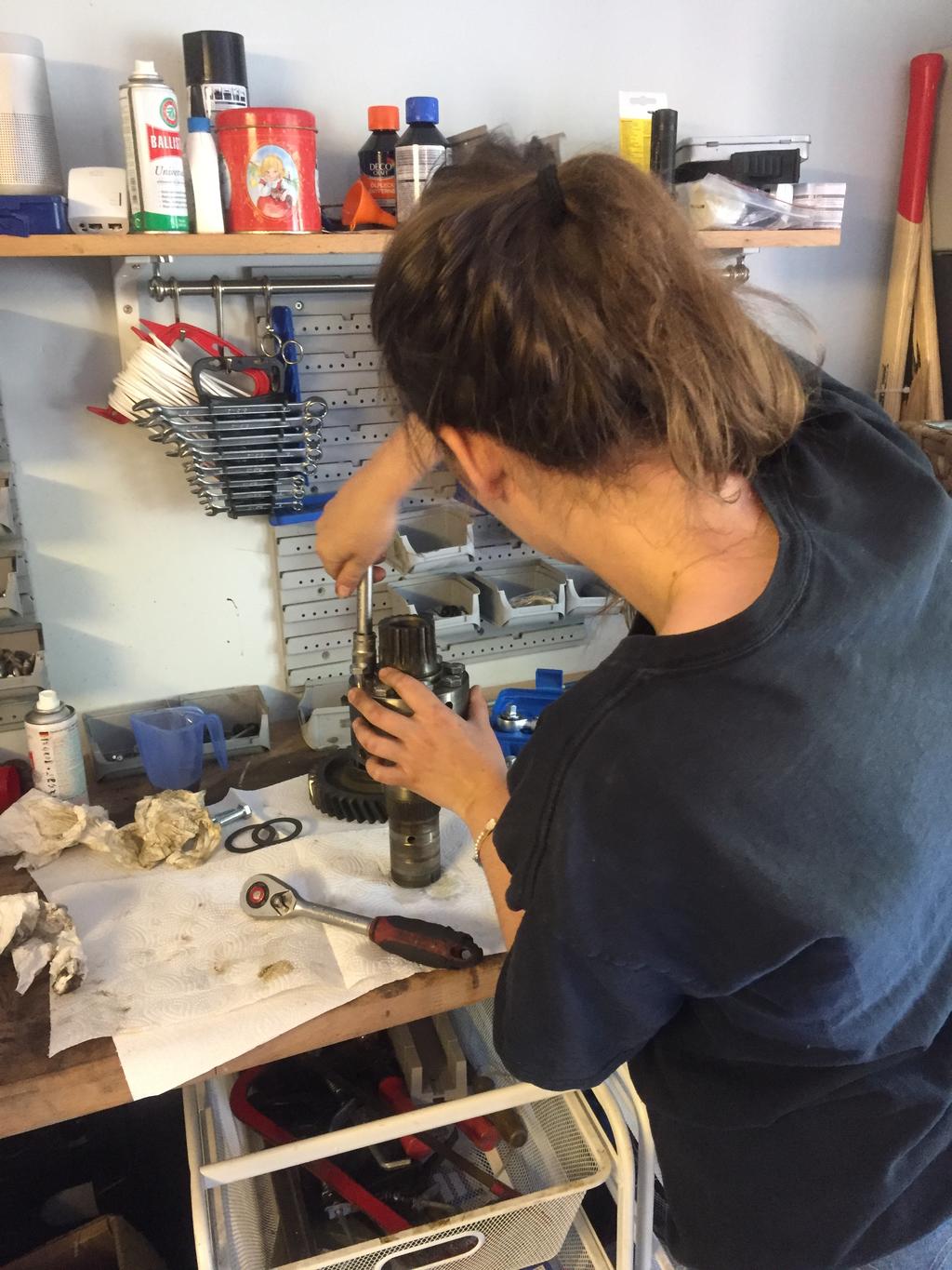

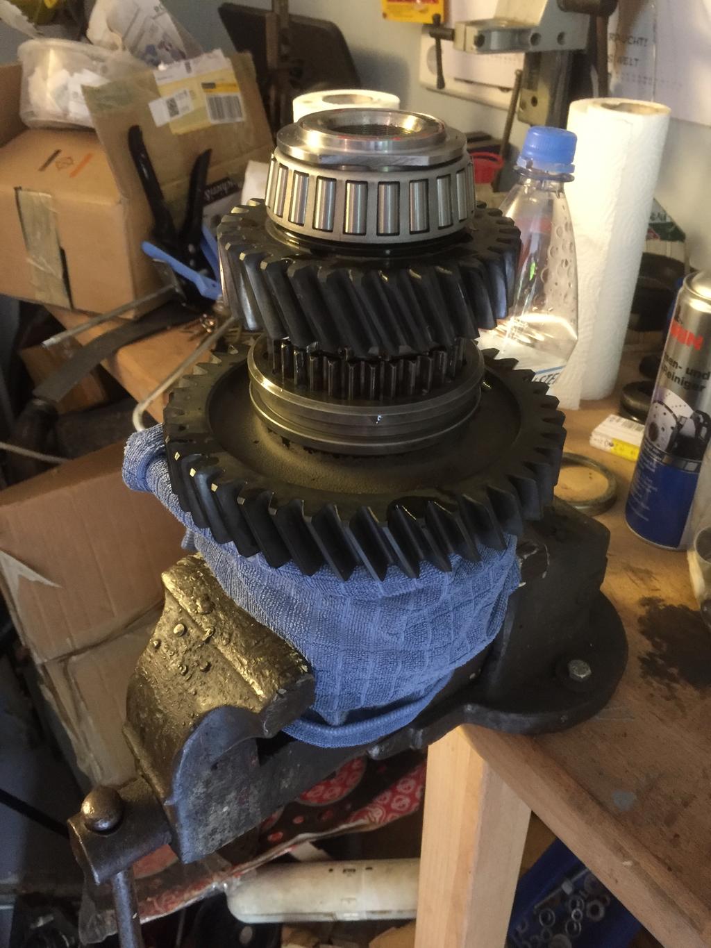

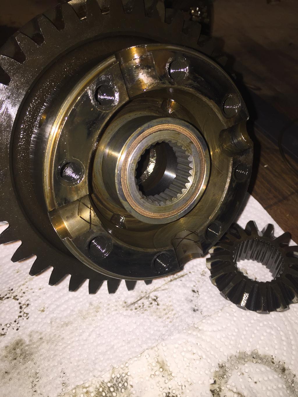

Bisher bin ich mit dem LT230 recht gut zurecht gekommen und finde es auch ziemlich simpel aufgebaut. Nun bin ich allerdings bei der Lagervorspannung reichlich verunsichert. Mein Internediate Gear braucht etwa 2kg (Radius ca. 4cm) um sich drehen zu lassen. Die 1.25NM laut WHB würden etwa 3kg gleich kommen. Ich finde die 2kg aktuell aber schon eher viel. Bei Input gear und Diff gear bin ich eher bei <1kg. Passt das so?
Wäre schön wenn da jemand nochmal was zu sagen könnte.
Gruß Paul
Build Boost Break Repeat
Arlo Guthry
Wohnort: Mückenfrei in Bremen
BeitragVerfasst am: 17.06.2018 11:18:11    Titel:
Das Reibmoment der Wellenlagerungen wird nur als Endkontrolle der korrekten Vorspannung der Kegelrollenlager überprüft.
Du musst dafür das Lagerspiel ermitteln und danach durch Distanzen 0,05mm Vorspannung einstellen.
In der Zwischenwelle wird dafür die Länge der nichtkollabierenden Buchse angepasst.
Kannst dich gern hier einlesen.
ps: das Reibmoment wird ohne die Reibung der Dichtungen bestimmt (Eingangs- und Diff-Welle)
Tschüß
Kurt
10000days
Wohnort: Hamburg
BeitragVerfasst am: 17.06.2018 13:16:50    Titel:
Moin Arlo, hab mir das grad mal angeguckt. Generelle Vorgehensweise ist mir klar. Weil ich aber im Bereich von /100 Messungenauigkeiten nicht ausschließen möchte, hätte ich gerne noch den Vergleich mit dem Reibmoment.
Auf Seite 5 misst du 3kg am Diff gear und befindest das für gut. Woher kommt dieser Wert? Im WHB steht 0,45kg for used gears und 1,72 for new gears. Bei welchem Radius auch immer...

Arlo Guthry
BeitragVerfasst am: 17.06.2018 13:38:13    Titel:
Die Werte im WHB ändern sich mit den Änderungen der Getriebeausführung.
Ich kontrolliere daher nur noch das notwendige Reibdrehmoment. Wenn dabei ein Wert zwischen 0,5 und 1Nm heraus kommt, wurde die korrekte Distanzdicke eingebaut.
Tschüß
Kurt

Arlo Guthry
BeitragVerfasst am: 17.06.2018 22:02:25    Titel:
Deinen Abbildungen nach, sind die Ausgangswellen in deren Gehäusen bereits komplett mit dem Flansch verbaut.
Das macht eigentlich nur Sinn, wenn auch der Dichtring schon drinnen montiert wurde.
Diese verfälschen das Messergebnis!!!
Die Messung der Lagervorspannung der Vorgelegewelle mit der Stauchhülse, halte ich für grenzwürdig.
Daher verbaue ich immer die feste Distanz, die seit dem Td5 im LT230 verbaut wird, egal wie alt das Getriebe ist. Die Einstellbarkeit ist einfach genauer!

Arlo Guthry
BeitragVerfasst am: 17.06.2018 22:14:46    Titel:
Warum sollte die Zugseite weniger gut geeignet sein als die Druckseite?
Die Hebelverhältnisse sprechen auch dagegen.
Als offen gestaltete Widerstandsmomente entleeren diese nach unten gerichteten Bleche selbsttätig!
Ich denke, hier wurde über das Vorgemachte nachgedacht!
