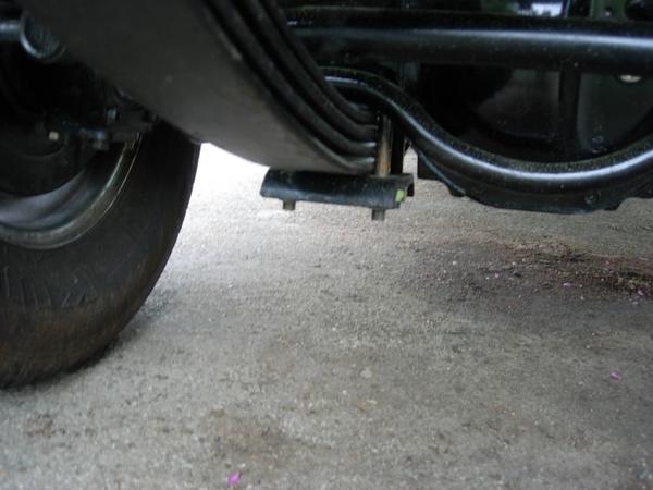

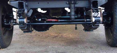

So schaut's nach dem Wiedereinbau aus

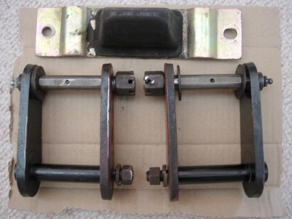

@Patrolier: was sind denn das für Schäkel? Gibts da bessere Fotos von? Die sind ja oben am Rahmen viel breiter als die Aufnahmen oder täuscht das auf dem Foto?
Und sind die Parabelfedern original Nissan?
Patrolier
Deserteur
Mit dabei seit Ende 2016
BeitragVerfasst am: 14.11.2016 22:06:41    Titel:
Die Schäkel waren die letzten neuen originalen, die hier zu haben waren. Sie waren nicht breiter, sondern nur nicht ganz zusammengeschraubt während der Bauphase. Daher ...
Die Parabeln sind original Nissan, habe ich nur aufgedoppelt für meinen speziellen Einsatzzweck. Die Federbügel wurden gegen passend längere ausgetauscht.

Ah, sehr interessant, vielen Dank. Abschmierbare Schäkel. Wir hatten da in meinem Fahrwerks-thread vor ein paar Wochen so eine Diskussion, deswegen hats mich interessiert. Soweit ich bisher gesehen habe, gab es 2 Ausführungen, eine abgesetzte und eine gerade Variante, je nach verbauter Rahmenaufnahme.
Und doppelte Parabelfederlagen, was war der Zweck? Einfach mehr Transportgewicht?
grüße
micho
BeitragVerfasst am: 15.11.2016 05:27:49    Titel:
Ja.
Die waren bei mir auch verbaut!
Ab Werk. Abschmierbar mit Schmiernut.

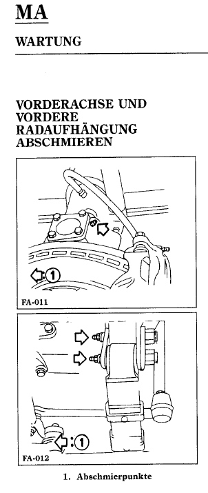

Ich habe vor, einen kompletten Wartungslauf (Wechsel aller Öle und Filter, Abschmieren aller Schmiernippel lt. Wartungsplan, Brems- und Kühlflüssigkeit tauschen, Scharniere abschmieren, ...) zu machen, um einen definierten und kontrollierten Startpunkt zu haben (auch wenn lt. Verkäufer alle Öle und Filter gewechselt wurden), sobald ich alles im Haus habe.
Dabei eröffnet sich schon wieder eine Frage: Lt. Wartungshandbuch soll das Motoröl (da Turbo) alle 5.000 km bzw. 3 Monate gewechselt werden!!! Hat dies für Öle aus dem Jahre 1984 gegolten, oder stimmt das immer noch?!? Kommt mir sehr viel vor...
Was das Revidieren der Federn betrifft: Danke für die Anleitung, wird gemacht! Anti-Seize ist schon bestellt. Allerdings habe ich noch eine Frage: Was genau ist unter "wieder auf Maß aufsprengen" zu verstehen?

Der ÖW-Intervall ist so korrekt, Du kannst ihn jedoch ohne Probleme auf 7.500 km strecken (alle 7.500 neues Öl, alle 15.000 neuer Filter). Habe ich damals in Absprache mit einer guten Werkstatt so gehalten und der Motor mochte das (über mehr als 250.000 km).
Das Federnsprengen (oder Aufsprengen der Federn) heisst, diese -vorausgesetzt, das Material ist noch nicht ermüdet- mittels Kaltverformung wieder in die ursprüngliche Biegung zurückzubringen. Das kann ein guter Federnschmied (von denen es in DE jedoch leider kaum noch welche gibt, im [südlichen] Ausland findet man die noch eher).
Merke: der Patrol 160 hatte im Gegensatz zum 260er (Spanien-Patrol mit dem 2.8TD) keine Parabelfedern, sondern ganz klassische lineare Federblätter/-pakete. Sieht man auch auf Deinen Fotos ganz deutlich.
Abschmierbare Federschäkel sind Aftermarket und waren in EU nie original verbaut, ebenso wie die hier in einem Posting gezeigten Schäkel, die sind nicht original.
Parabelfedern können auch nicht -wenn fachgerecht gearbeitet wird- "aufgedoppelt" werden, sondern die zusätzlichen Blätter müssen entsprechend der vorhandenen Federgeometrie in der Länge jeweils passend an den richtigen Stellen in die Pakete eingefügt werden. Das "Aufdoppeln" geht nur mit Standardfedern (ist aber auch eher Gepfusche), lass Dich bitte nicht von Forumsgeschwätz kirre machen.
Schon klar. Die Stahl-Schäkelbolzen im Metallrohr der Führung original ohne Schmierung gleiten zu lassen ist schon sinnvoll. Deswegen wurde auch zwecks optimierten Fressverhaltens gleich auf Staub- und Wasserabdichtung der Gleitpaare verzichtet.
BeitragVerfasst am: 15.11.2016 14:34:54    Titel:
Ja, da haben wir damals schon herzlich drüber gelacht (über den Teil des WHBs).

Die abschmierbaren Federschäkel sind NICHT Aftermarket sondern original Nissan! Vertrau mir
Das kannst Du noch so oft wiederholen, Deine Aftermarket-Behauptung wird davon nicht wahrer!
Und weil es die nach Deiner Aussage in der EU nie gab, waren sie auch von einem Tag auf den anderen beim
Nissan-Händler bestellbar! Nee, oder?
Und nur um den Haltbarkeitsblödsinn mal wieder auf eine Erfahrungsebene zu bringen: bei mir halten die seit
gut 10 Jahren!
Aber wer bin ich schon, ich fahre und schraube ja erst seit 22 Jahren ununterbrochen Nissan... Hau mich, ich bin der Frühling
