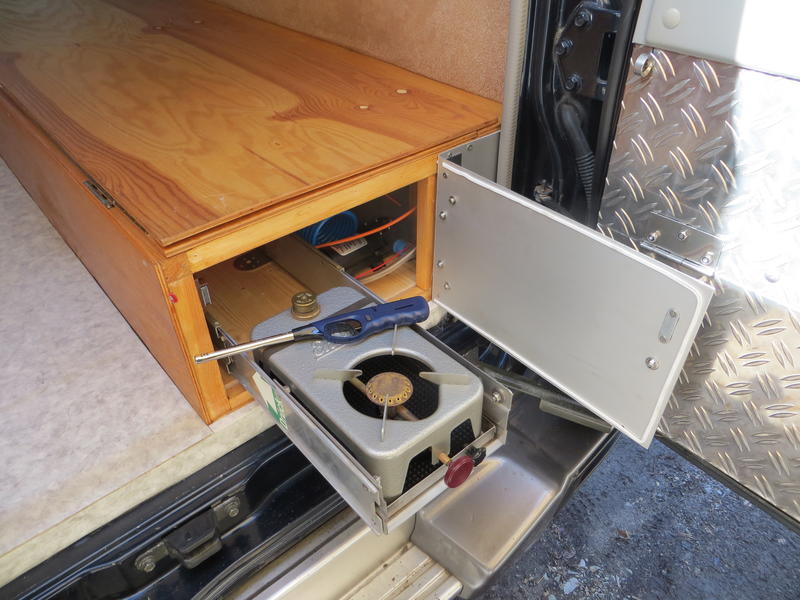

hinter dem Türchen der Kocher....

und noch nen großen Kocher... Hau mich, ich bin der Frühling
