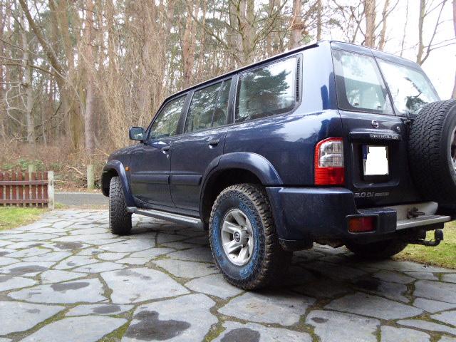

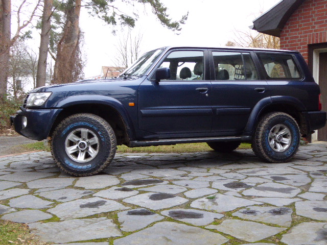

Hier kommen die pics. Sorry, dass ich für euch vorher nicht in der Wäsche war - habe vorhin noch einen neuen Matschweg entdeckt. Supi

schaut schon echt hammergeil aus!!! is'n ganz anderes Auto!!
würde gerne mal meinen neben deinen stellen...vielleicht muß ich dann auch umrüsten...

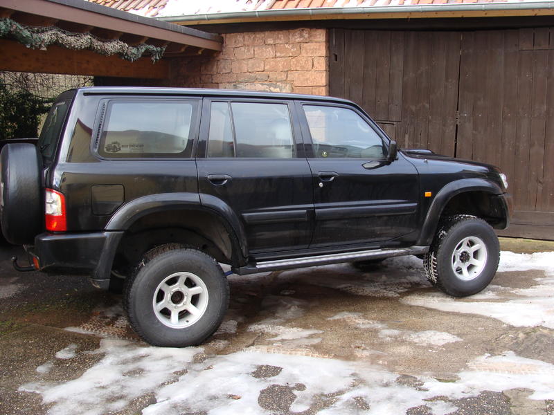

mein Patrol mit 285/75R16 Winterreifen und neuem 5" Fahrwerk...sieht bescheiden aus...ja das ist 285/75R16 Vertrau mir
mein Patrol noch mit altem 4" Fahrwerk und 37er Reifen und ohne Trittbretter...sieht schon bessr aus...
Bilder mit 5" Fahrwerk und 37ern hab ich leider noch keine gemacht, ist dann das Optimum, da dann auch nix mehr im Radhaus schleift oder ansteht....
