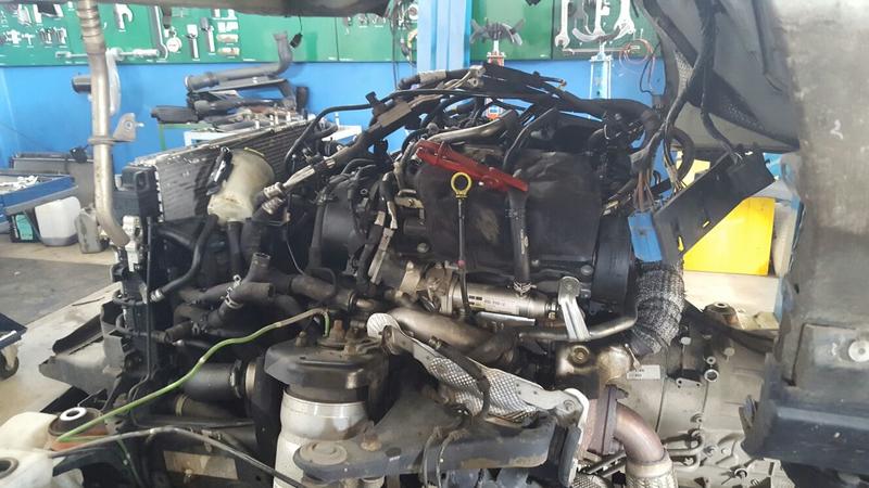

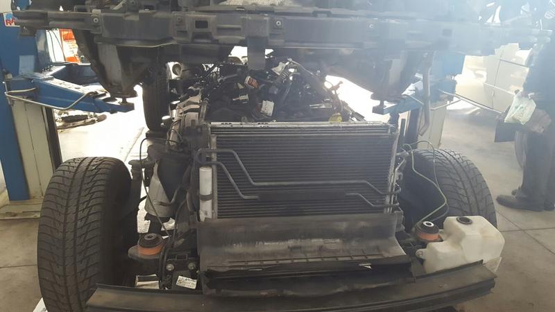

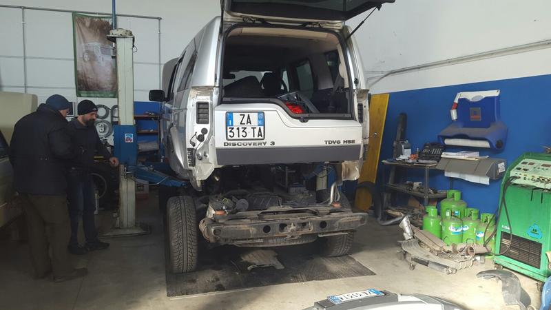

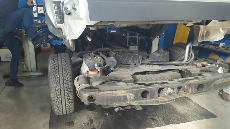

Ja, hat mein meckaniker gemacht, ich war dafohr, sobald er etwas gedreht hat ist gebrochen auf eine seite 2 von 3 gebrochen
jetz hat er die karrosserie vom rahmen aufgehoben und besser arbeiten zu können wenn er mir bilder sendet poste ich Sie auf

Zylinder kopfe müssen runter, wie machst du es?
schau dir der motorraum!!! ist nicht schön dord zu arbeiten, ohne karrosserie geht viel schneller und einfacher
karrosserie aufheben dauert max 5 std, bei ital. stundenlohn rendiert sich die arbeit zu machen
bei kerzenwechsel (fals gebrochen machst auch die Zylinderkopfdichtung gleich mit ;)
