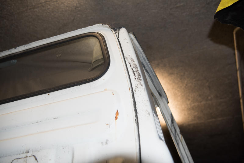

BeitragVerfasst am: 30.03.2017 20:49:06    Titel:
So, Häusle ist weg.
Ich mag solch einfache Autos...

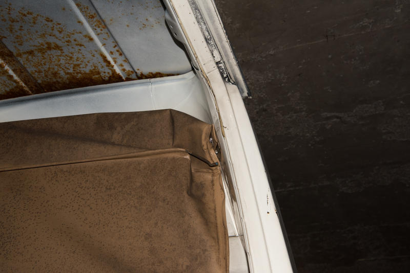

Rost unterm Dach. Mal was neues...

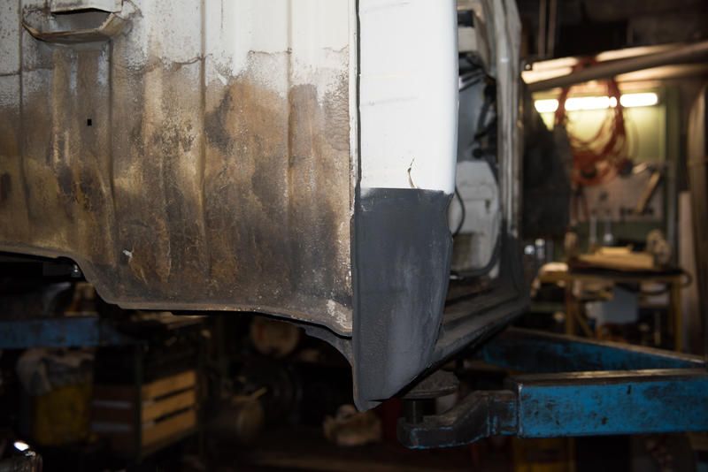

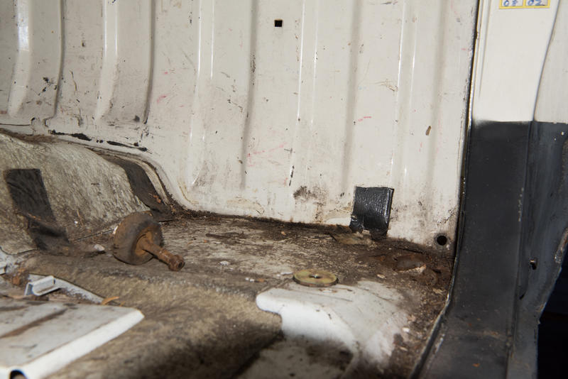

Und nun einige Bilder für diejenigen, die die Rückwand der Kabine etwas genauer anschauen wollen.

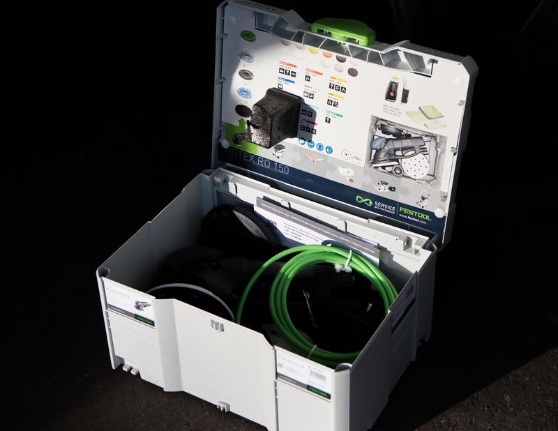

Um die kommenden Lackierarbeiten würdig vorbereiten zu können, bin ich weg von Bosch blau zu einem Festool Rotex 150 FEQ PLUS 150 gewechselt.
Der Bosch Schwingschleifer hat nun zum zweiten Mal einen Lagerschaden. Das Zeug ist einfach nicht anständig gekapselt und kann Wasser grad nicht mal in homöopatischen Mengen gut ab.
Mit vielen, vielen Schleifpapieren eingedeckt kann ich das Projekt mit dem Festool nun angehen. Teurer Spass für einen hoffentlich sehr langen, gemeinsamen Leidensweg. rotfl

Rost unterm Dach ist bei alten Nissans eher die Regel. Sieht nur keiner!
Hab ich bisher bei allen vorgefunden... Nee, oder?
Spachtelarbeiten sind echt tödlich für Schleifer! Kann die gekillten Geräte kaum noch zählen!
Ich nehme inzwischen nur noch günstigere Geräte und nutze die Garantie. Heiligenschein
Denn auch die teureren Geräte machen das nicht allzu lange mit.
Gekapselte Lager findest Du wohl bei Geräten, die für Putzschleifarbeiten vorgesehen sind.
Das ist dann aber eine deftige Preisklasse.
Bin gespannt wie Deine Festo sich schlägt!

BeitragVerfasst am: 31.03.2017 19:39:34    Titel:
Cool...vielen dank für die Bilder. Interessante Sache. So wie das ausschaut ists einfach nur umgekantet und regelmäßig gepunktet, versiegelt und lackiert.
Das son Punkt, bei dem ich mir doch sehr unsicher bin. Auf Stoß schweißen ja eigentlich besser, da keine überlappenden Bleche...aber Original scheints ja auch gut zu funktionieren.
Gilt es drüber nachzudenken. Hau mich, ich bin der Frühling
