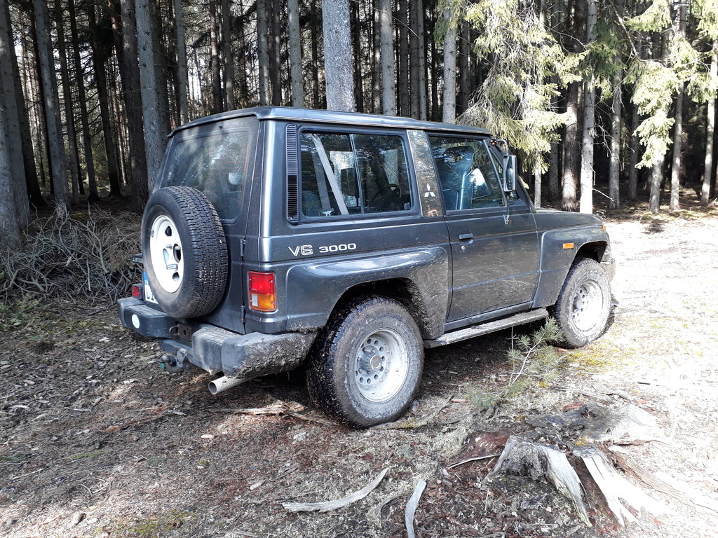

Wir waren heute mal im Wald Smile
Jetzt macht auch das Waschen sinn. Ja
Und ich hab mal wieder das Schweißgerät aus der Ecke geräumt, da ich in nächster Zeit meinen neuen Schalldämpfer montieren möchte. Heiligenschein Dafür werde ich gleich einen Teil des Auspuffs umschweißen, weil er hinter der Drehstabtaverse ziemlich tief hängt.
Erstmal muss ich mich wieder mit dem Schweißgerät vetraut machen, da doch einige Zeit ins Land gegangen ist. So richtig bekomme ich noch keine optimale Einstellung hin. Unsicher

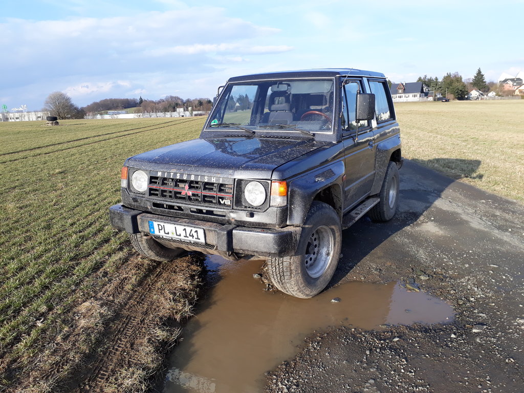

Ich melde mich nach einem Monat mal wieder Heiligenschein
Meinen L040 fahr ich fast jeden Tag und ich bin ziemlich glücklich. Der Motor ist dicht, das Öl ist nach über 1000km noch schön goldfarben. Ja Ölverbrauch auch fast nichts, aber noch nicht genau messbar, weil ich das zweite mal (ohne Erfolg) den Öldruckgeber getauscht habe. Naja, da ich mehrmals in der Woche nach dem Ölstand schaue, brauche ich dann auch keine Anzeige dafür.
An dem schönen Wetter mache ich hin und wieder eine kleine Ausfahrt durch die Ortschaften und übers Land. Smile
So steht er momentan da.
Die Felgen habe ich wieder schön aufpoliert, die Stoßstange vorn neu geschwärzt, der Rahmen hinten erhielt nochmal eine kleine Owatrol tränkung und neue Spurstangenköpfe gab es auch.
Ich hatte seit einiger Zeit ein nerviges Zittern beim Bremsen gehabt, seitdem die Federn drin waren und die Nabenkappen drauf. Mein Verdacht lag beim Bremskraftverteiler, den ich deshalb 2cm höher legte, da die V20 Federn eine minimale Höherlegung erzielten. Als ich die frisch polierten Felgen ohne Nabenkappen wieder montierte, war das Zittern plötzlich weg. Hau mich, ich bin der Frühling
Der Serientrimm ist ja schön und gut, aber so langsam soll es auch mal mit dem Umbau des Fahrwerks losgehen. Die 33" Reifen habe ich letzte Woche mal aufgesteckt und war ziemlich überrascht, wie gut das passt.
Nur an den Stoßstangenecken vorn schliff es gewaltig. Sonst ist trotz dem Serienfahrwerk überall freiraum. In Verschränkungspassagen gehe ich trotzdem von Feinkontakt aus und die alten Discoverer STT sind auch eher 32,5", statt 33".
Aber es passt besser als am V20 mit Werksbodylift, wo ich erst an den Verbreiterungen schneiden musste, damit es nicht mehr schleift. Dafür hat der V20 einen größeren Radkasten. Beim L040 geht es noch, aber ich glaube mit Felgen der Größe 8x15 ET-20 würde der volle Lenkeinschlag nicht mehr nutzbar sein.
Die Höherlegung wird letztenendes aus einem kompletten Trailmasterkit bestehen. Hinten die üblichen Federn für 6cm mehr höhe, hinten die Stoßdämpfer vom Pajero Sport K90 (haben mehr Ausfederweg) und für vorn habe ich die Stoßdämpfer vom V20 hier, wo ich glücklicherweise die Pins einpressen konnte. Also hab ich an der Stelle 200€ gespart. Heiligenschein Einen längeren Bremsschlauch werde ich auch noch einbauen, aber ich wollte die Bremsflüssigkeit sowieso mal erneuern.
Grund dazu ist, dass ich das Gutachten vom V20 & L040 3-Türer hier liegen habe, also sollte eine Eintragung der Federn durchaus möglich sein. Allerdings werde ich davor nochmal einen Prüfer kontaktieren.

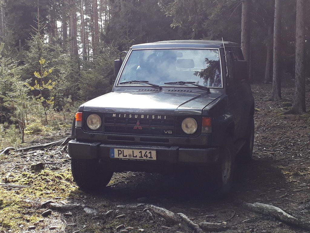

Der aktuelle Stand:
Die 33" Reifen fanden ihren Platz und ich musste glücklicherweise nur wenig nacharbeiten. Einmal vorn an den Verbreiterungen und an den Stoßstangenecken, wo ich die Stoßstange mit den schmalen, originalen Ecken montiert habe. Die verbreiterten sind zu selten zum zerstückeln. Ja
Trotzdem kratzt es manchmal noch da vorn dran. rotfl Das bedeutet langsam, zeit fürs Fahrwerk. Grins
Ansonsten... Er läuft und läuft und läuft und hoffentlich weiter so. Love it

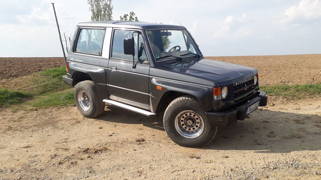

BeitragVerfasst am: 15.06.2018 10:04:04    Titel:
Hi,
seit vorgestern steht er nun 2" höher mit einem Trailmasterfahrwerk Smile Danke nochmal an sk4x4sports für die schnelle und problemlose Lieferung YES
Die hinteren Dämpfer stammen vom Pajero Sport K90, da diese etwas mehr Ausfederweg haben, was nie schlecht ist. Grins Der hintere Stabi flog zudem auch raus, keine Verschlechterung bemerkbar. Ohne vorderen probiere ich heute mal.
Die spontane Probefahrt mit einer länge von 130km durch sämtliche Ortschaften, Landstraßen und über Feldwege hat er auch bestanden. Love it
Grüße, Justin
