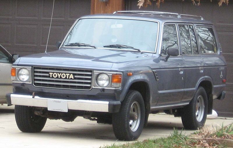

Finde gerade nur dieses Bild der Reling am J6. Stimmt beim J7 wird die Kraft seitlich in der Dachrundung eingeleitet, aber doch nicht in die Regenrinne?
Gut
Bei Toyo und Landy reißen die A Säulen ....und beim G ? Oder werden die G nicht so hart rangenommen? Ätsch
Gruß Sönke

Die bebilderte "Reling" am J6 hat nun aber in aller Ehrlichkeit herzlich wenig mit einem seriösen Dachgepäckträger was zu suchen
Das es für diese J6 Reling Korb und Querträger gibt, weiss ich.
Die Belastbarkeit ist minimal....

Werksgepäckträger an dieser Lokalisation mit Korb, wie Du es nennst, gibt es auch für J8 und J7 . Und die sind so belastbar, dass sie afrikanischevBenutzung aushalten...
Ich habe keine digitalisierten Bilder und mußte entsprechend im Netz schnell einen LandCruiser-Träger im Netz suchen. Fühle Dich doch einfach frei, selbst die entsprechenden Bilder einzustellen... Ja

Sönke, diese Dachreeling hat nichts, aber auch gar nichts mit den originalen Dachgärten von Toyota zu tun, da hast du dich vertan. Die Originalen liegen an den Längsholmen zwischen den Säulen auf und haben innen Gegenlager. Trotzdem gehen sie tatsächlich nur bis zu den B-Säulen.

Skipper, Du hast Recht, habe in Eile das falsche Bild aus dem Netz gegriffen. Die von Dir beschriebenen Träger meine ich. Habe aber leider kein digitales Foto griffbereit....
