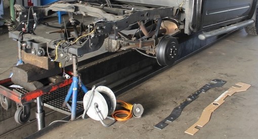

Die Rahmenverstärkung bekomme ich demnächst auch.
Eine Firma bei uns baut den Navara als Abschleppwagen um.
Die kürzen den Rahmen hinten und schweißen an 4 Punkten des Rahmens Verstärkungen ein.
Ich will nur die 2 zwischen Hütte und Ladefläche.

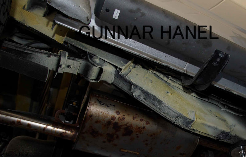

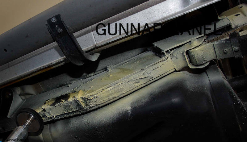

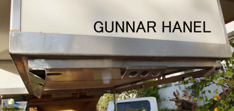

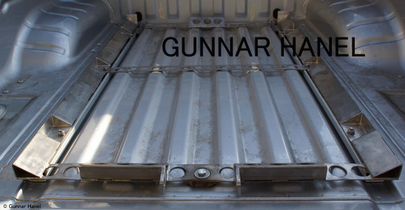

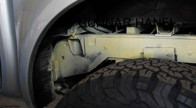

Ich habe die Sache an meinem Fahrzeug so gelöst.
Die Edelstahl Konstruktion wurde bei der Fa. Haupt in Auenwald angefertigt.
Die Rahmenverstärkung wurde nach meinem Wunsch bei der Fa. Hurter angefertigt, sie ist nur geklebt, damit der Rahmen nicht geschwächt wird und noch eine kleine kinetische Bewegung erfolgt. Dadurch werden die Kräfte nicht punktuell eingeleitet sondern über eine Fläche.

Obskur Geklebt (auf die alte Rahmenbeschichtung/Unterbodenschutz), an den Blattfederaufnahmen "abgesetzt", und an der Ladeflächenaufnahme "ausgeklinkt" ... Nicht Dein Ernst, oder?
Was soll die denn halten ...
... sich selbst am Rahmen fest? Ätsch
Mit was wurde die denn überhaupt geklebt ... Karosseriekleber?
Nimm's mir nicht übel ... aber, was soll der Quatsch? Hau mich, ich bin der Frühling

wenns der richtige kleber ist und es direkt aufs metall ist (ohne farbe oder ubs), machts sogar imho sinn! das würde mich auch mal interessieren.

kurz gestöbert und das gefunden
Die Verstärkungsbleche sind OK. Das etwas krude abfangen am hinteren Querträger nicht. Hier hätten die Böcke unter die HA gehört.
Auf der Richtbank wird der Navara beim Frontschaden am hinteren Dreilochflansch und vorn am ersten oder zweiten Querrohr fest gemacht. Beim Heckschaden am letzten Querrohr und vorn ebenso. So kann beim Front und Heckschaden gleichzeitig mit zwei Zuggeräten, mit bis zu 20t Druck gerichtet werden. 5t reichen allerdings fast immer.

Dirtrider
1. Nissan MD21
BeitragVerfasst am: 26.11.2017 23:53:43    Titel:
Ja ... und was willst Du uns damit in Bezug auf die Rahmenverstärkung sagen? Unsicher
Liegt dort auf dem Bild etwa ein "Verstärkungsblech" ... und schon das dazugehörige passend ausgeschnittene doppelseitige Klebeband? Öhmm

BeitragVerfasst am: 27.11.2017 00:25:43    Titel:
Ich sehe da zwei Rep-Bleche liegen. Smile
Die auch sauber verschweißt und verstrichen wurden.
Daher verwundert mich, das dieselbe Firma auch "anbackt". Unsicher

Also Jungs eine geklebte Verstärkung gibt keine Spannungen auf den Gehärteten Rahmen Sie verändert auch nicht das Gefüge im Metall an der Scheißstelle.
Wer sich mit dem Thema beschäftigt wird bald die Vorzüge erkennen.
Eine geklebte Verbindung ist an jeder Stelle dauerelastisch. ( Auf Druck, Zug oder Stoßkräfte )
Die Klebestelle muss frei von Lack und Fettrückständen sein. ( Also wirklich sauber )
Geklebt wird mit einem speziellen Karosserieklebstoff.
Nach dem Kleben, darf der Gegenstand mindestens 24 Std. nicht bewegt werden. ( Aushärtungszeit)
Danach wurde bei mir wieder Mike Sanders aufgetragen. Die gelbliche Masse ist eine Karosserie Fett/Wachsschicht.
Wer ins Gelände Fährt sollte vorher schon vorsorgen, damit nichts anfängt zu gammeln.
Ach übrigens meine Kabine habe ich vor 14 Jahren gebaut und die hat schon viel auf und neben den Straßen gesehen. ( Auch nur geklebt )
Diese ist für 4 Personen und wir sind meistens mit 4 Fahrrädern und Motorboot unterwegs.
Die 3,5 t haben wir immer zusammen.

Kleben, richtig angewendet, hält schon. Keine Frage. Eins der größten freihängenden Aquarien, (Erbauer Fa. AquaCone)
hält auch. Dein Aufbau ist ja ähnlich, nur halt von unten abgefangen.
Aber der Rahmen, der ist aus einfachem Stahlblech gepresst. Nichts mit gehärtet. Seit wann sind denn die Bleche dran?
Oder welche km Leistung haben sie hinter sich?
