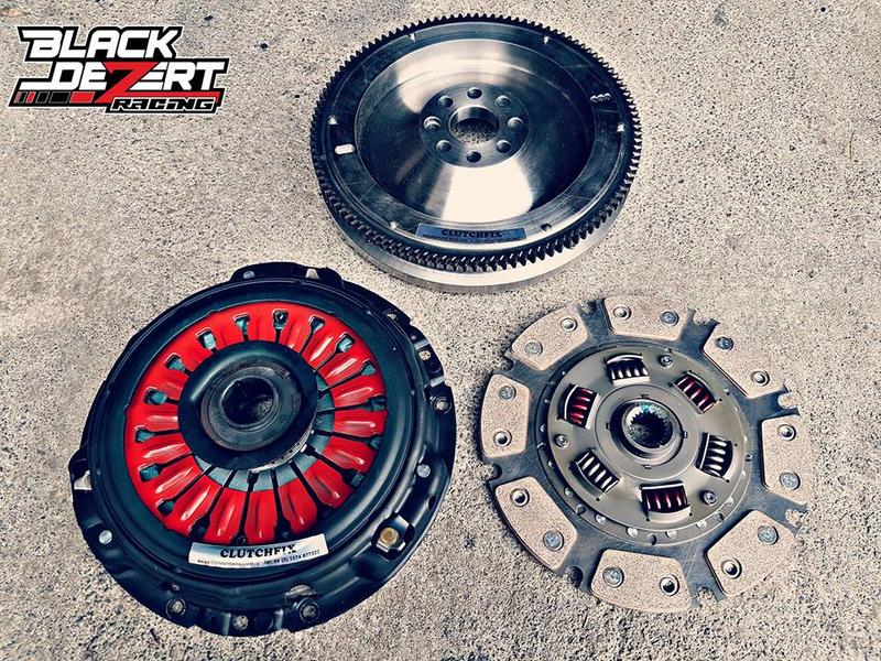

Neue Sintermetall Kupplung ist verbaut. Motor auch wieder drin. Muss noch ein wenig zusammenbauen, dann kann ich sie testen.

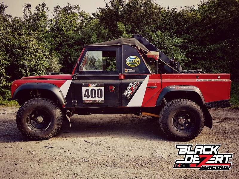

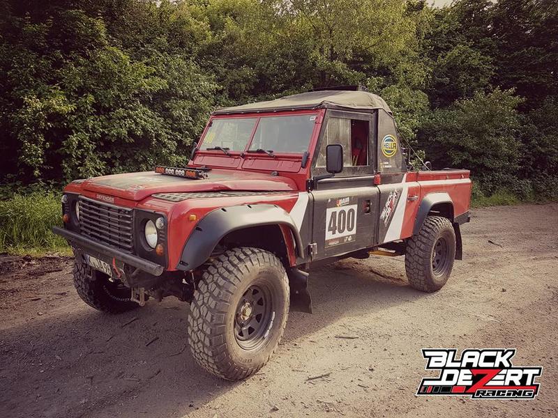

Das ist der “neue Look” auf 255er BFG MT’s mit 30mm Distanzscheiben und breiteren Kotflügeln (hinten links noch nicht montiert). Supi
Sieht super aus die breite Spur. Und fährt sich bisher auch ganz gut! Im Gelände waren wir noch nicht.
Waren gestern Abend mal ein wenig auf der Straße unterwegs, hauptsächlich um die neue Sinter Kupplung und das Einmassenschwungrad zu testen. Funktioniert ganz gut. Beim langsamen Anfahren rupft die Kupplung ein wenig. Ansonsten kann man sie echt prügeln und das hohe Drehmoment des Motors im unteren Drehzahlbereich ist endlich kein Problem mehr. Kupplungskraft ist wegen dem geänderten Druckkorb auch deutlich höher. Im Stau wäre das kein Zuckerschlecken.
Macht Spaß damit zu fahren!! Von der Fahrbarkeit und dem Feeling im Cockpit auf jeden Fall ein hartes Männerauto!!! Hahaa : rotfl
