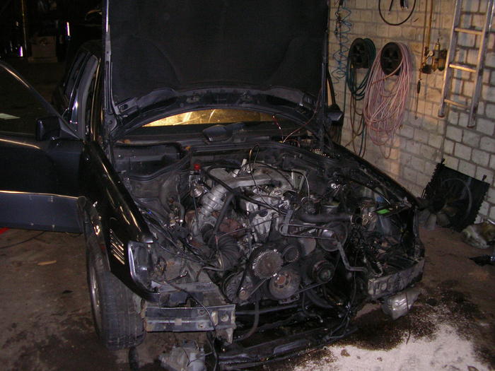

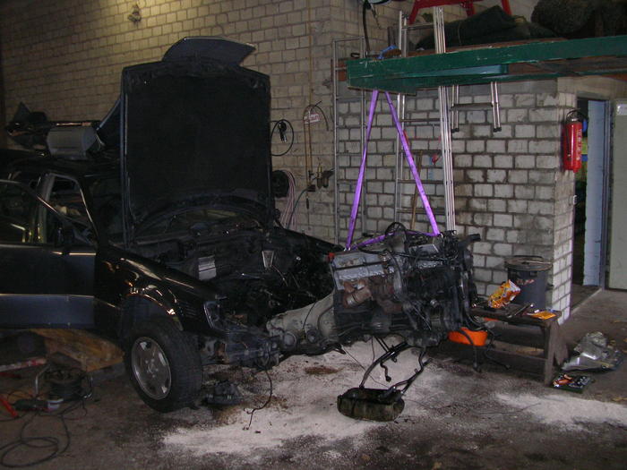

Moinsen flashman,
mein Bruder und ich rüsten gerade seinen G vom Benziner auf nen 300 Turbo Motor um. Dieser hat genau die gleiche Alda Dose und Kabelage an der ESp(am hinteren Teil)dran. Kannst du mir erklären, wie du alles bei dir angeschlossen hast?? Wir haben momentan erst den Motor aus der Spenderlimo rausgerissen und alles, was eventuell brauchbar ist gleich gesichert. Wäre über ein paar Tips sehr erfreut YES
Werd dann beizeiten nen eigenen Umbaufred draus machen.
Im Moment fühle ich mich jedenfalls wie einer der Ludolfs...was ein Schlachtfest Hau mich, ich bin der Frühling
Gruß Ole

Viel Erfolg YES
Ist ja eigentlich nicht so schwer. Man kann vieles selber bauen, aber eigentlich gibts alles auch schon fertig von MB zu kaufen. Auch die passenden Motorlager, um den Limo-Motor in den G zu kriegen. Ihr müsst ne Kardanwelle kürzen (auf etwa 27cm bei ATG - genau ausmessen) und den Getriebeflansch ändern auf 8-Loch (wenns um nen W460 geht). Und ne andere Ölwanne, das ist leider ein größerer Kostenpunkt.
Alda-Dose normal anschließen ist extrem easy. Du hast direkt drüber im Ansaugtrakt (eigentlich ja Andrucktrakt..Grins) einen Nippel für nen 4mm Schlauch. Die ALDA Dose hat auch so einen Nippel. Einfach direkt verbinden, fertig.
Interessant wird das Unterdrucksystem, insbesondere wenn ihr ein W4A Automatikgetriebe mit Unterdruckmodulation verwendet. Wenn ihr soweit seit, kan ich Euch die Anschlussinfos geben. Wenn man das falsch anschließt, schaltet das ATG ganz beschissen und viel zu spät.
Kabelage an der ESP - Das rote Ding? Ist die Leerlaufregelung. Eigentlich ne geile Sache. Ich hab nen Schalter mit +12V drafgelegt und kann jetzt jederzeit das Standgas erhöhen. Ideal für Winde oder mehr Drehzahl für Runterkühlen.
