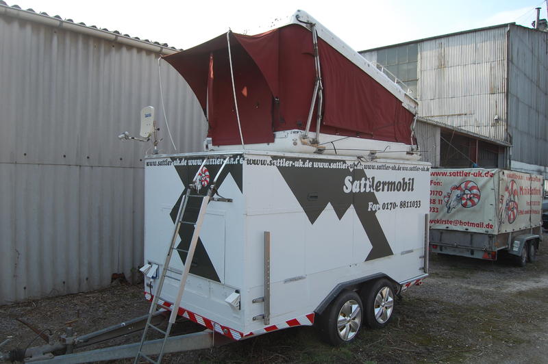

hier mal meins habs auch bzw hab nen eigenen trööt aufgemacht in dem noch wetere bilder detail bilder kommen
luxus pur mit 3stk heizungen, ebersbächer benzin 4,2kw, trumatik gas 3,5kw, und zum schluß wenn mich die rechnung nicht interessiert heizlüfter 2200w, zwangsbelüftung mit zwei großen dachluken, 12volt flatscreen ca 40cm im innenraum
innenraum isoliert
alles marke eigenbau schalen edelstahl gelenke alles
den anhänger hab ich letztes jahr dazu gebaut

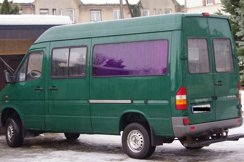

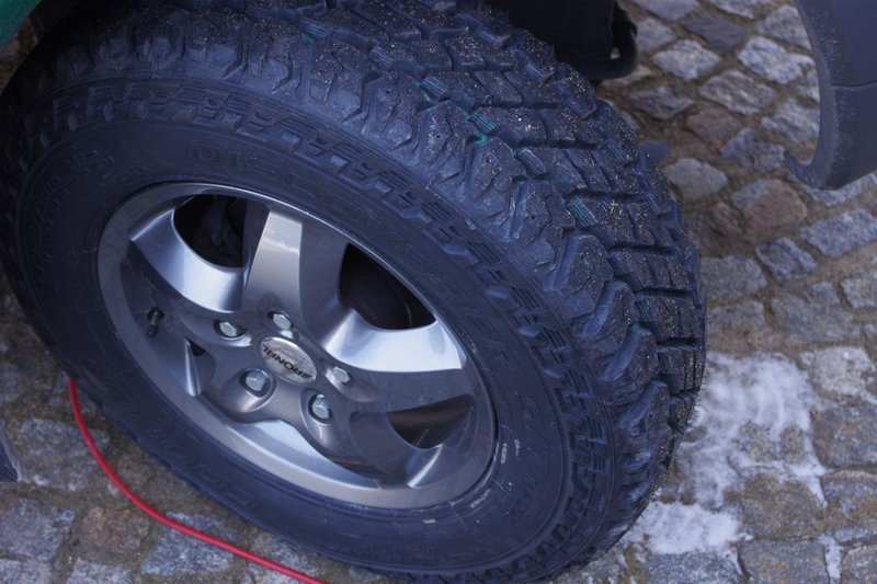

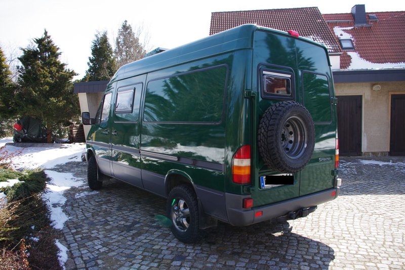

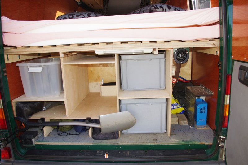

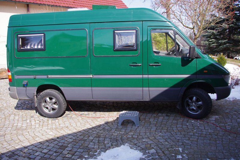

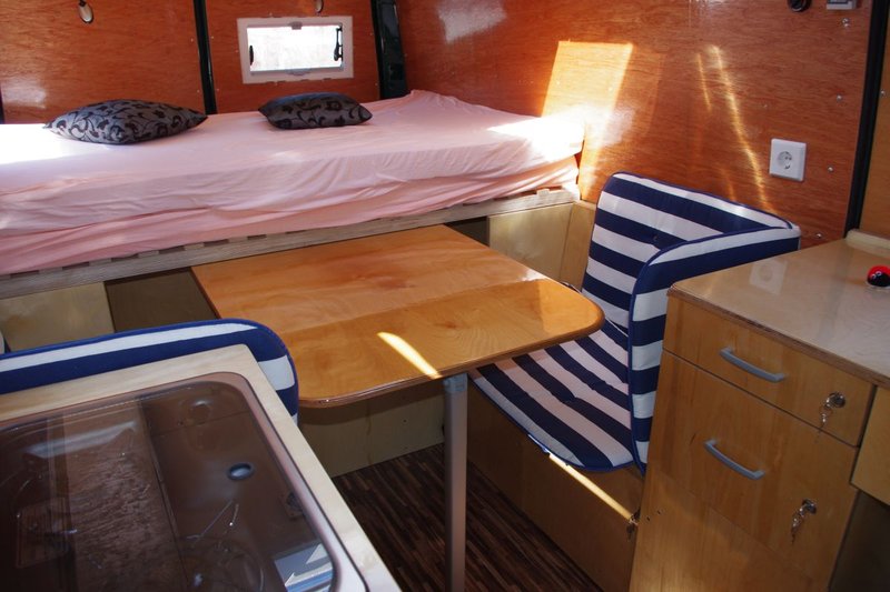

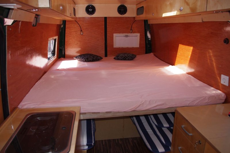

HAllo !
Hier mein neues Reisegefährt !
Hier der Kaufzustand im November 2012 .
Gruß Volker

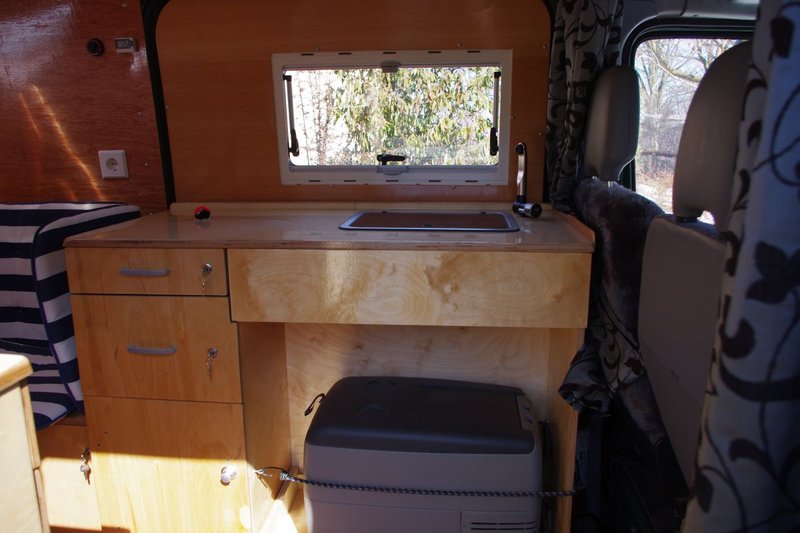

Hallo Volker ,
Schönes Allradwomo hast du da , gefällt mir Love it Als Doppelschiebetürer
ein echt interessantes Stück . Wie hast du die linke Schiebetür da integriert
oder ist die jetzt einfach zugebaut ?
Mich interessierts , weil ich meinen alten T3 Doppelschiebetürer ebenfalls zum
Womo ausgebaut hatte und dabei keine Möglichkeit für den Küchenblock hatte.
Gruss Mirco
vanguard
Wohnort: Gage
1. Toyota J95
2. Sprinter4x4
3. VW Caddy, HJ61
BeitragVerfasst am: 27.03.2013 20:48:56    Titel:
HAllo Mirco !
Ja links steht jetzt die Spüle + Kühlbox .
Wenn man die Tür auf macht kommt man an die Resevekanister welche beim tanken leicht mit gefüllt werden können ,
Bergeseil ist auch dort untergebracht .
Vielleicht kommt noch ein Fach rein.
gruß Volker

Hallo Volker ,
Also sinnvoll genutzt YES sowas ähnliches hatte ich für meinen auch geplant
aber dann hätte ich den Westfalia-Schwenktisch nimmer als Stehbar nutzen
können Grins
Gruss Mirco

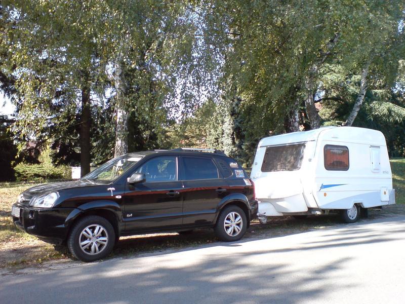

Hi,
die EU- und D-Bürokratie hat unserem 22a alten 4x4-Iveco praktisch ein Fahrverbot erteilt (drecks Umweltzone). Gesundheitlich kam auch noch was dazu. Und Wüstendurchquerungen müssen wir uns auch nicht mehr beweisen.
So wir haben uns jetzt einen Wohnwagen Niewadow N126NTL Bj. 2005 gekauft.
Um den Wowa auch für schlechte Wege zu optimieren, sind verschiedene Umbauten geplant.
Zwischen Achse und Rahmen sollen 4kant-Profile als Höherlegung eingesetzt werden. Evtl. sollen größere Reifen aufgezogen werden. Mit beiden Maßnahmen soll der Wowa waagerecht hinter unseren Allradfahrzeugen stehen.
Um den Unterboden des Wowa gegen Schäden bei Grundberührungen besser zu schützen, sollen umlaufend verzinkte Stahlrohre montiert werden.
Evtl. wird der originale Gaskasten durch eine BW-Zargesbox ersetzt. In diese sollen die 2 Gasflaschen, 1 fest montierter Wasserkanister und die Campingmöbel sowie das Sonnensegel. Zwischen Zargesbox und Wowa-Spritzwand soll quer zur Fahrtrichtung ein HT-Rohr montiert werden, wo die Gestänge des Sonnensegels darin transportiert werden. Das Ersatzrad soll in Fahrtrichtung vor der Zargesbox befestigt werden.
Im Innenraum wird ein 12V/230V/Gas-Kühlschrank eingebaut. Die 3er-Liegefläche wird in eine feste 2er-Liegefläche und 2 Einzelsitzplätze umgebaut. Ein Schwenktisch wird nachgerüstet. Eine Heizung soll auch nachgerüstet werden. Usw. usf.
So der Plan. Ich werde berichten.

Warum gerade diese Polen- Kiste??? Hat die Vorteile ggü. den sonst üblichen Qek Junior und Eriba, oder war der einfach nur "da"?
Schönen Gruß
René

Der Qek hat keine Naßzelle und die ist uns wichtig, da die öffentlichen Toiletten in Nordafrika, RUS oder UA teils in einem schlimmen Zustand sind. Wut Und der N126NTL ist kpl. aus GFK, der Qek hat aber einen Holzboden. Nee, oder?
Ein Eriba kostet einfach das Doppelte! Außerdem stehen wir nicht auf Gelsenkirchener Barock... Hau mich, ich bin der Frühling
Ich habe lange nach einem gebrauchten N126NTL gesucht. Ja
Rocky

Ist grundsätzlich kein Problem aber der N126 ist einfach mindestens eine Nummer besser. Er ist ,glaube ich, im Gegensatz zum QEK auch isoliert. Ich finde die Dinger auch genial. YES

Zumindest hat er eine Art "Scheinisolierung", also Innen ist das GFK mit einer ca. 10mm dicken Isoliermatte beklebt. So bildet sich kein Kondensat.
Rocky
