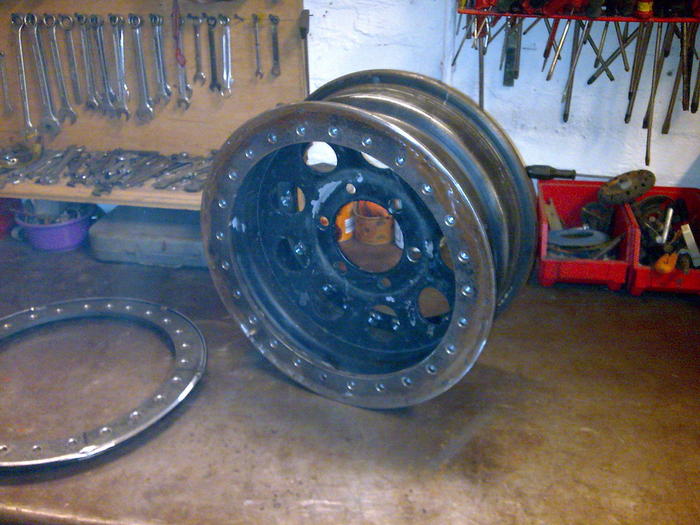

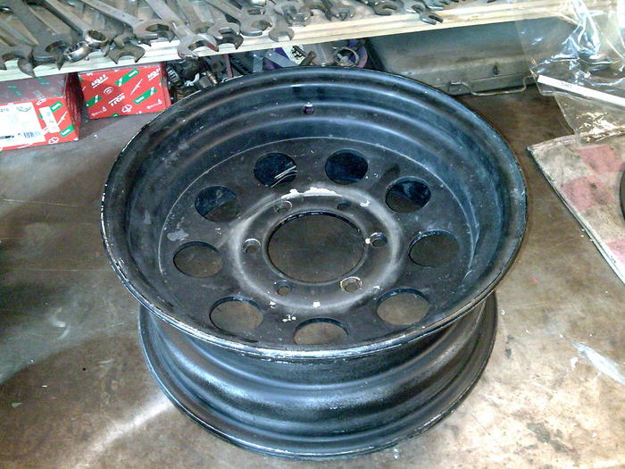

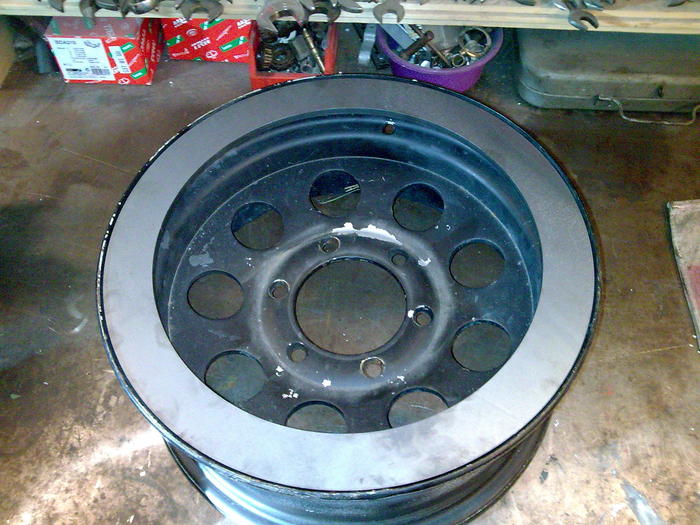

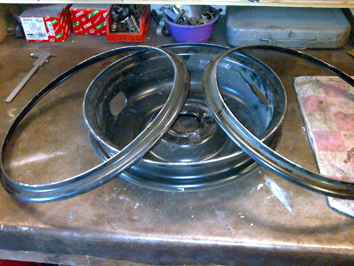

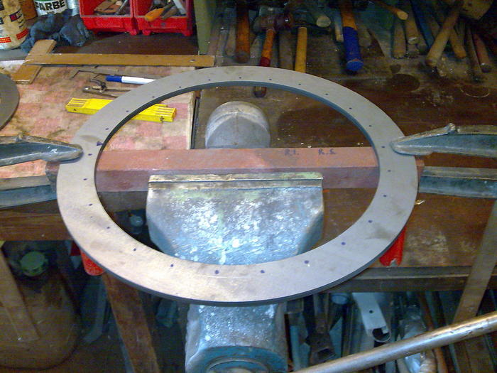

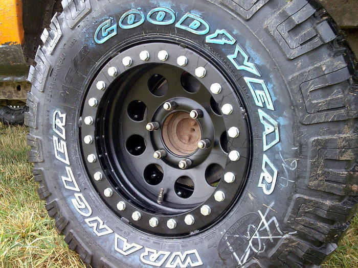

hi leute,
zwischendurch auch mal was aktuelles.
war zwar schon länger geplant,
haben es endlich geschafft mal den ersten prototyp zu basteln
aber seht selbst
mutt nur noch das ventil vesetzt werden,
und ein stützring innen ,damit sich die ringe nicht verziehen
Ich hab eh keine Ahnung.

..ihr seid doch verrückt Hau mich, ich bin der Frühling ..im positiven Sinne Supi
gut schaut`s aus.. Supi
..ihr habt sicher Frontifelgen genommen?, oder Grins

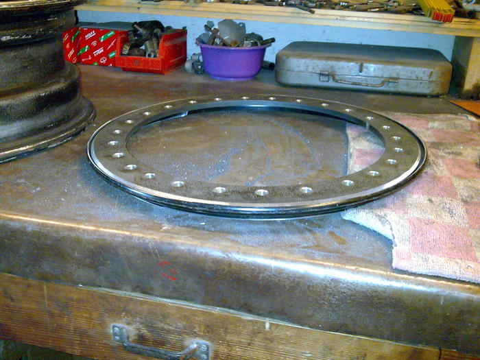

sind wir verrückt? nein Ja niemals
jo,wir ham die orginal fronti felgen genommen
ob die nun hier rumliegen,
oder wir basteln was lustiges
waren 6x15,sind jetzt 8x15

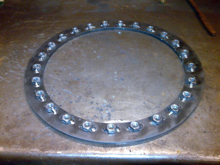

HMM
Wohnort: staßfurt
...und hat diesen Thread vor 7137 Tagen gestartet!
BeitragVerfasst am: 03.02.2008 23:00:40    Titel:
denke leute für die blumen Grins
man macht sich halt seine gedanken,wenn man sich ab und zu mal nen reifen runterschiesst,oder nach jeden ausflug den reifen runterschmeissen muss,um ihn sauber zu machen
es war also die logische konseqenz
das prinzipp dieses systems iss ja net neu,das hammer auch nur geklaut
aber hat "ala HMM" noch unsere eigene marke mit den extra felgenringen dazugefügt
obs nun besser oder schlechter ist,muss sich noch zeigen

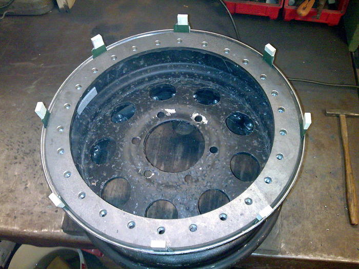

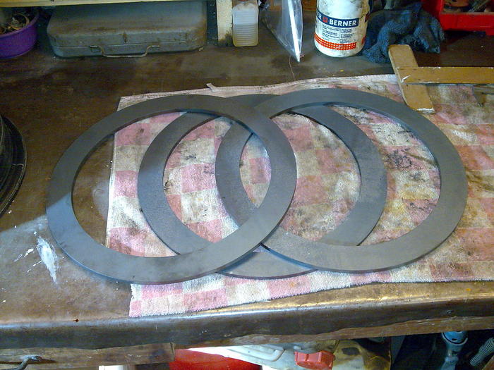

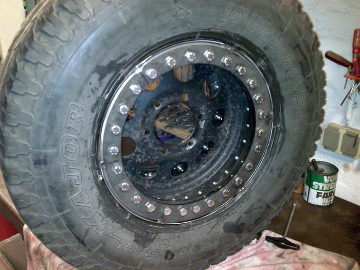

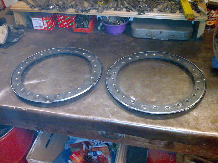

BeitragVerfasst am: 04.02.2008 09:26:02    Titel:

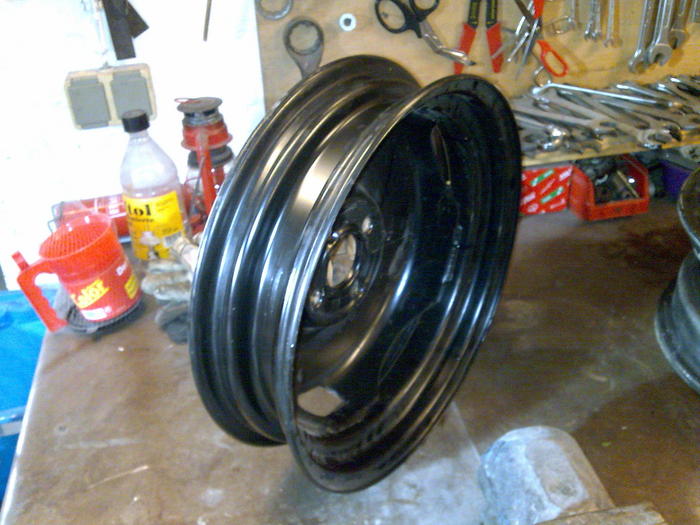

habt ihr nur auf die originalen Felgen nen ring aufgeschweißt und von njer anderen felge den äusseren kranz abgetrennt und ebenfalls mit nem Ring versehen ?
kann man dann aber nur noch mit schlauch fahren oder ?
mfg kurt
HMM
Wohnort: staßfurt
BeitragVerfasst am: 04.02.2008 19:14:39    Titel:
kurt (eljot ) hat folgendes geschrieben:
genau so haben wir es gemacht
die sollen ohne schlauch gefahren werden,der uralt 31er der seit jahren draussen lag,iss jedenfalls dicht
zur not kann man den reifen auch mit wulstkleber abdichten

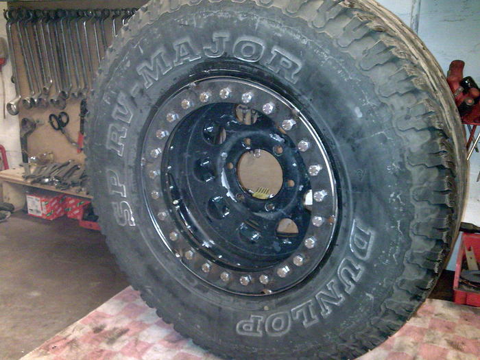

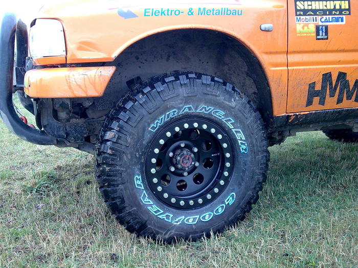

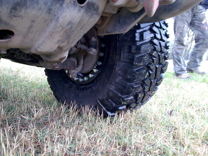

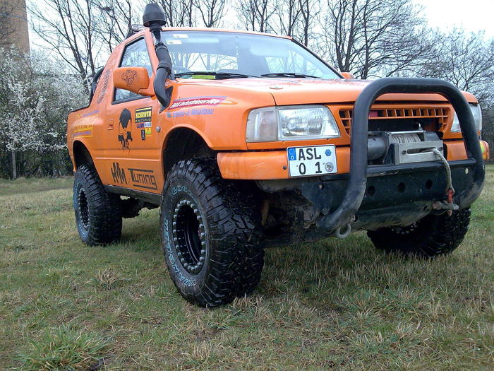

BeitragVerfasst am: 16.03.2008 16:34:30    Titel:
fertig YES

BeitragVerfasst am: 16.03.2008 19:54:45    Titel:
leute...das is nicht nur praktisch, die optik ist einfach super oberhammer geil YES YES YES
