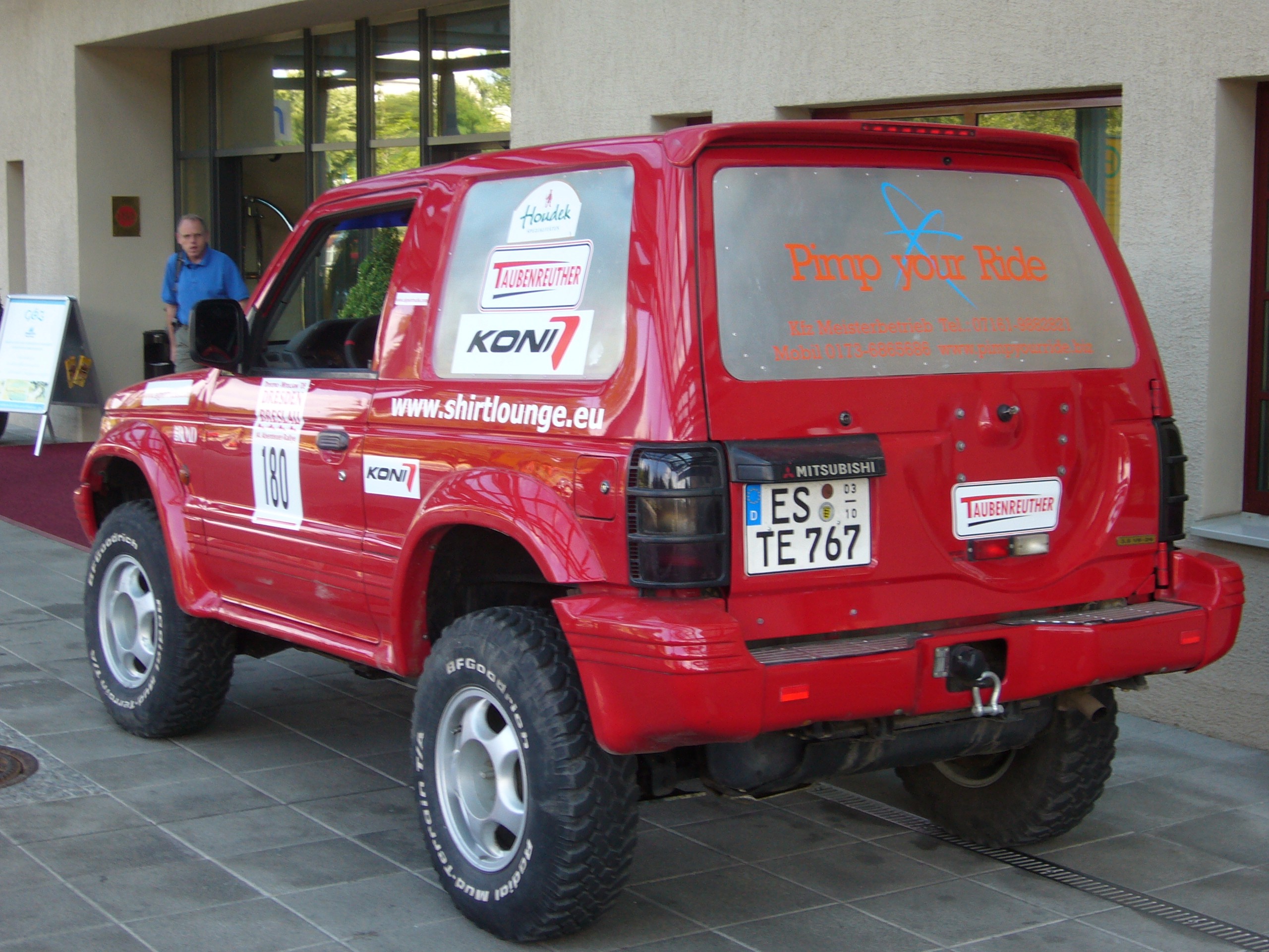

ja stimmt wir hatten Ihn bei Ebay drin, den hat sich auch gleich jemand unter den Nagel gerissen.
Ist auch echt nen geiles Teil wurde komplett von der Firma Ceco aufgebaut und der 3,5 ging wie die Hölle, aber leider für die Dresden Breslau nicht so geeignet gewesen. Nehmen jetzt ein Cabrio wo wir Kühler und alles andere hinten drauf bauen können.

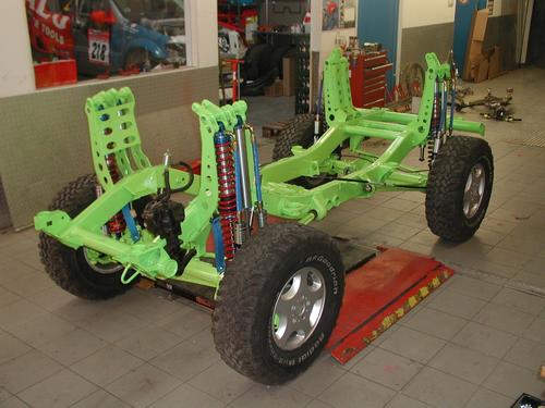

BeitragVerfasst am: 25.07.2008 06:46:49    Titel:
Moin Moin,
habe gestern das Cabrio bekommen, und wir haben nach den ganzen Abend gerätselt was wir mit der Vorderachse machen. Da mein bekannter gesagt hat das Automatic Modell hat das Differenzial vorne auf der rechten Seite hat ich ihm aber gesagt hatte das ich mir das nicht vorstellen kann ist es nun so das es auch auf der linken Seite sitzt. Nun wird es kompliziert mit den G Achsen das würde bedeuten wir bräuchten auch noch Getriebe und Verteilergetriebe ..;-(( also könnte ich gleich nen G nehmen.
Also haben wir beschlossen da ja eigentlich noch genug Spielraum und potential in der Einzelradaufhängung steckte den oberen Querlenker auf den Rahmen zu setzen und ihn mit zwei Lagerpunkten zu befestigen und den unteren Querlenker dementsprechend nach unten zu versetzen und einen Dämpfer mit Feder zu verbauen (siehe Bild)
https://www.downsouthmotorsports.com/
Ja das waren wir auf der Breslau uns war in der vorletzten Etappe die Befestigungsstange für den oberen Querlenker gebrochen aus dem Grund stand das Rad etwas weiter drin sind aber die letzte Etappe noch so durchgefahren da ich keine Lust hatte ihn noch zu wechseln. Diese Lagerstange am oberen Querlenker ist halt ne riesen Schwachstelle deshalb werden wir ihn zweifach lagern.
Aber als blanke Anfänger sind wir alle Etappen durchgefahren mit einer Kiste Ersatzteile und einer Kiste Werkzeug haben zwei Felgen zwei Stoßdämpfer und einen Querlenker geschrotet und sind 59 geworden. Wenn ich mir überlege wie viel gar nicht durchgekommen sind oder Nächte lang geschraubt haben bin ich echt stolz auf uns und unsern Pajero
Wir wollen eigentlich bis Ostern 2009 in Leipzig fahren...schauen wir mal ..;-))
