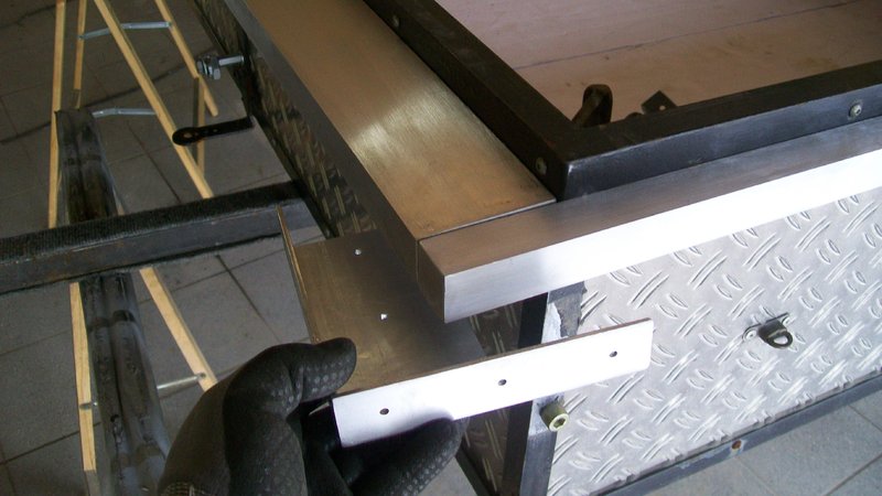

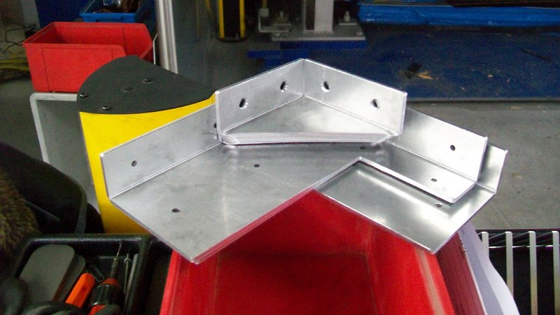

Die Scheren sind heute endlich gekommen. Leider die falschen....107° statt 90° gekantet. Hab se nun zum nachkanten gebracht.

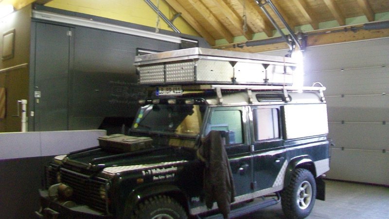

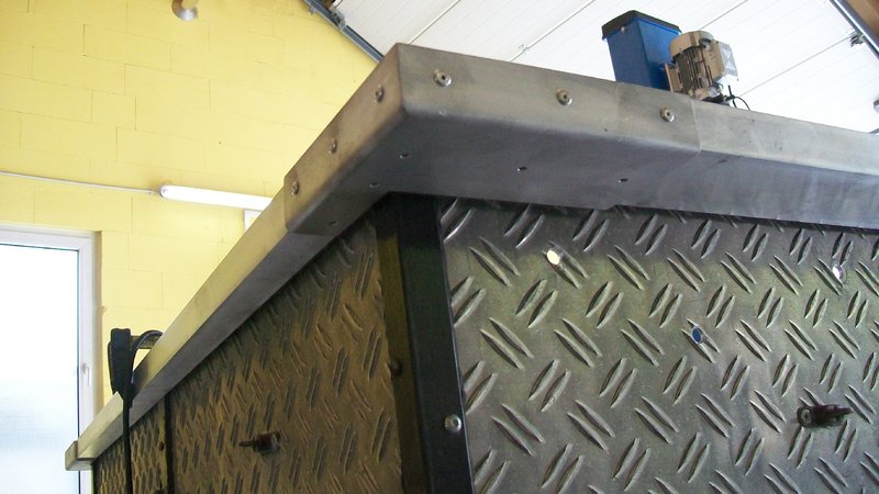

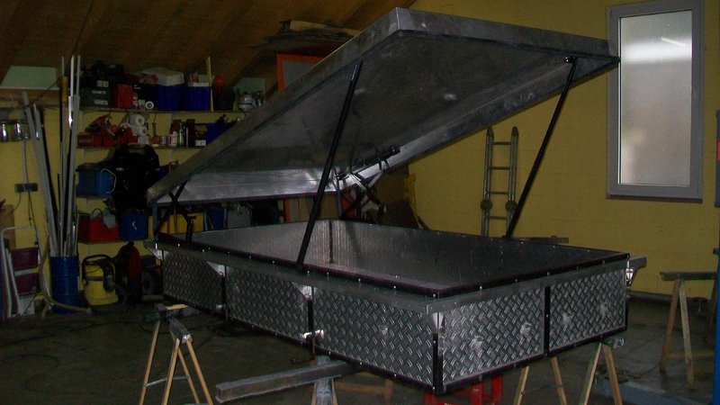

Sooo...habe die Dachbox gestern wieder abgeholt....und hier nun das Ergebnis.
Die Öffnung hätte etwas weiter nach oben gesollt, aber naja....wird so auch gehn...
Habe mir eine Überwurfhaube anfertigen lassen, die lässt sich einfacher einpacken und montieren als wenn ich innen noch Rahmen und dergleichen montiert hätte wo dann die Zelthaut drangetackert ist oder mit Reißverschluß besfestigt wäre.....so isses einfacher und hat den vorteil das von oben kein Wasser rein kann...
Beste Grüße
Börni

...."behelfs"dachzelt....genau das sollte es ja auch sein Ja
.....und so schauts auf auf dem Dach aus Love it

.....so, nun habe ich sie lange genug "probe gefahren".....Mehrverbrauch auf 100km 3 liter Gas! Das geht doch! Ätsch Handling vom Explorer mit der Box obendrauf besser als gedacht. Dachschienen halten stand...keine sichtbaren Bewegungen erkannt.
Offroad mit leichten Verschränkungen gehts ohne murren, da die Box flexibel ist, soll heißen: wenn man die Box an einer ecke anhebt dann kann ich sie ca 15 cm anheben und die anderen 3 ecken sind noch auf dem Boden.
Einzige Änderung: die hinteren Scheinwerfer werden gegen Arbeitsscheinwerfer ausgetauscht.
Fazit: Onroad perfekt! Offroad bedingt einsatzfähig
Also Ziel erreicht! Winke Winke

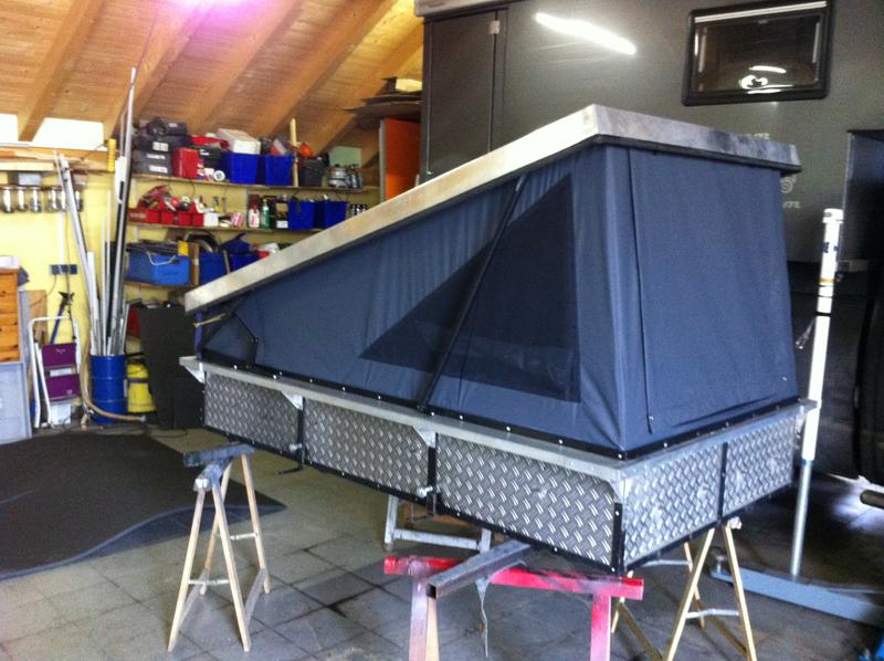

BeitragVerfasst am: 02.04.2013 21:38:15    Titel:
Hier nun die Ausbaustufe -BD-1.0 Version 2.0
Damit wäre mein Ziel 2.0 erreicht....
