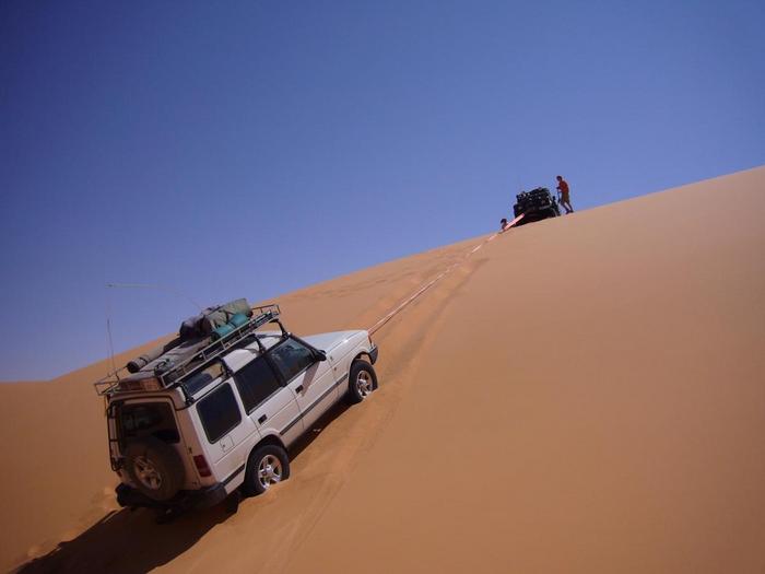

BeitragVerfasst am: 29.08.2007 15:11:55    Titel:
Ein Hashinaschi ist technisch nichts anderes wie ein Bungeeseil. Und das ist elastisch. Sonst würde den Menschen überm Fluss die Fussgelenke abreissen Hau mich, ich bin der Frühling
Wichtig beim Hashi ist es die richtige "Festigkeit" zu wählen. Berge ich das 3Raum mit meinem 2t - Hashi knallts hart. Bingo.

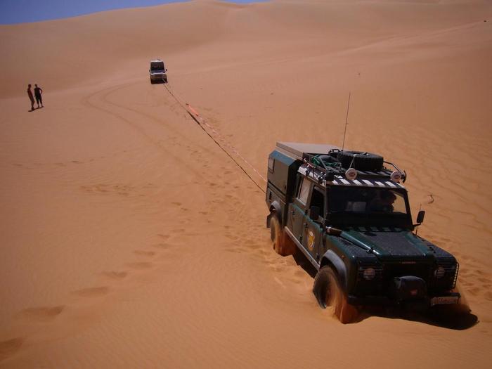

BeitragVerfasst am: 29.08.2007 15:19:16    Titel:
Und hier mit Bild. Baloo birgt Bond mit Nashifratz und 2 langen Gurten während Averell und Tigger lässig daneben stehen.

Die Angabe ist das empfohlene Fahrzeuggewicht bei der Bergung.
Wenn ich also das 3Raum nehme wiegt das im Fahrzeugschein 2,1Tonnen aber klar dass das 3Raum so wie es hier geborgen wird mehr wiegt als 2,1Tonnen. Genau das Gleiche mit dem Baloo im Hintergrund. Er wiegt 1,9+x.
Es gibt die Gurte in verschiedenen Abstufungen:
2t, 3t, 5t.
Wenn ich einen kaufe muss ich überlegen was das Fahrzeug im Moment der Bergungen wiegt. Die Bruchlast ist zusätzlich angegeben.
Das 3Raum hat also einen 3t Gurt, der Huber (1,2t+x) hatte einen 2t Gurt den der Rantanplan (1,8t) behalten kann es sei denn man belädt ihn für irgendwas.
Der 5t Gurt wäre demnach fein für bremachs, Mogs etc....

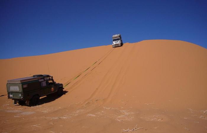

Hier eine Situation wo der Hashi nicht einzusetzen ist:
Es fehlt nur ein Quentchen zum Glück und das "Kipp nach vorne Du Luder" geht am besten kontrolliert mit ziehen. Ein Hashi Ken lässt ein GW in so einer Situation u.U. unkontrolliert nach vorne springen und macht die Sache für den Fahrer auf der Kuppe nicht leichter
