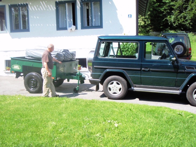

papa hätt ihn auch gern hinterm G Grins Supi

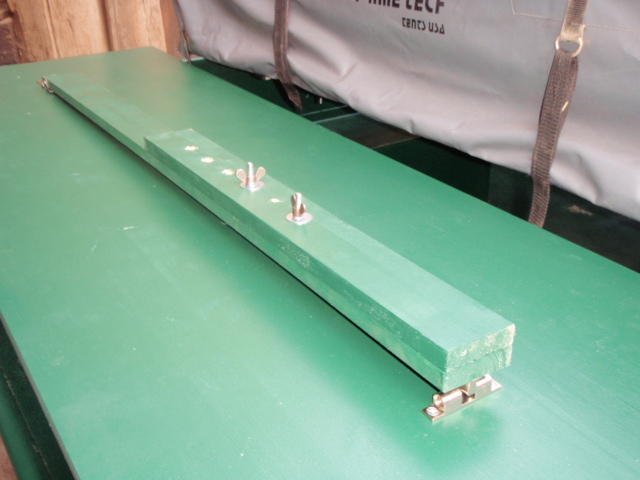

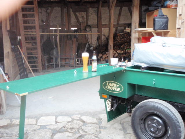

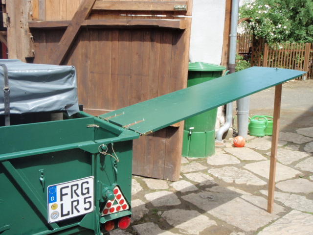

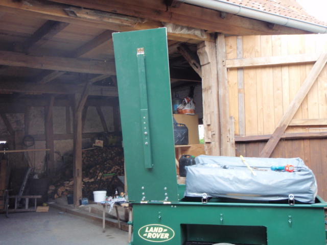

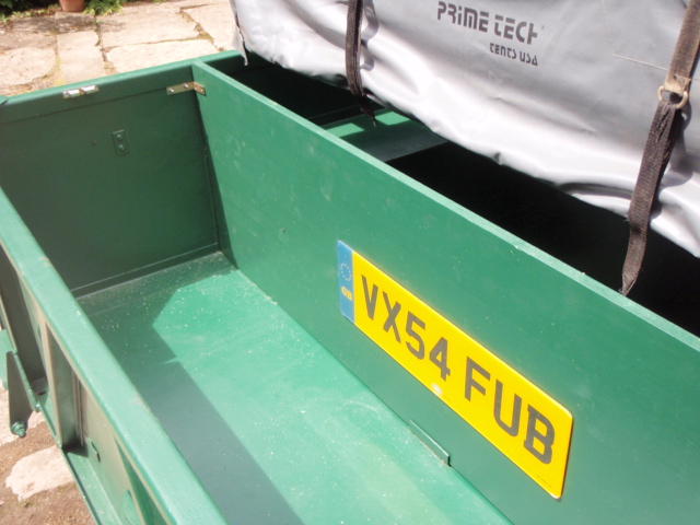

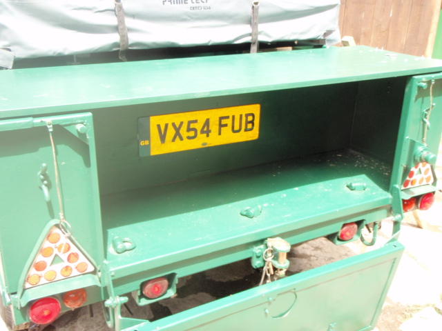

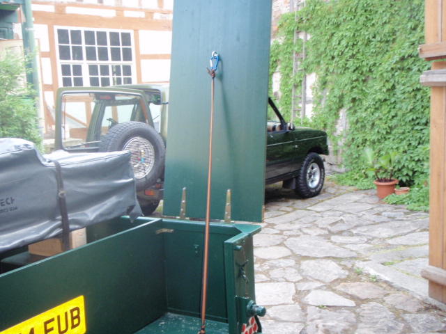

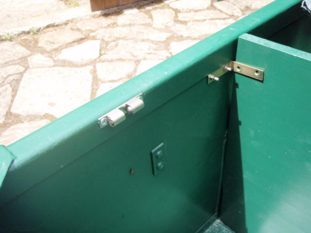

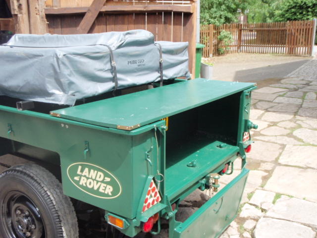

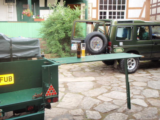

heute in arbeit: der Kofferaum, der deckel klappt seilich weg und dient als arbeitsfläche zum kochen, waschen etc.
stütze wird gerade noch angefertigt Vertrau mir Grins
...und hat diesen Thread vor 6939 Tagen gestartet!
BeitragVerfasst am: 26.06.2008 19:17:49    Titel:
akton beendet,
stützfuss ist verstellbar umd schiefen untergrung auszugleichen
und ein fangriemen hlät den deckel in der senkrechte falls nur mal schnell geöffnet werden soll Vertrau mir

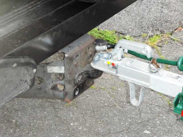

Frage:
Die Deichselhöhe ist ja tiefer als andere Sankey's mit aufgeflanschten Auflauf-Einrichtungen. Mit dem eingebauten Zugmaul für den Kugelkopf find ich das nicht schlecht....
Frage: Wie hoch ist den nun die Deichsel an so einem Sankey 3/4 Tonne Widetrack Mk III ?
Bei meiner Kupplung kann ich den Kugelkopf bis auf 60cm raufsetzen (2 Loch). Ein Natohaken (Rockinger - was anderes noch nicht gefunden) wird aufgrund 4 Lochsystem (86*53) wahrscheinlich "nur" um die 53cm hoch. Ist ein Terracan +40mm noch auf org. 255/65R16 (....mit den geplanten 265/70R16 sind es halt knapp 3cm mehr zukünftig...), Westfalia Kupplung 140Kg Stützlast, 3,5t
Danke für jede hilfreiche Antwort.
