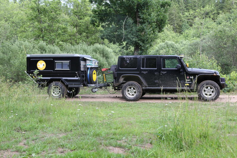

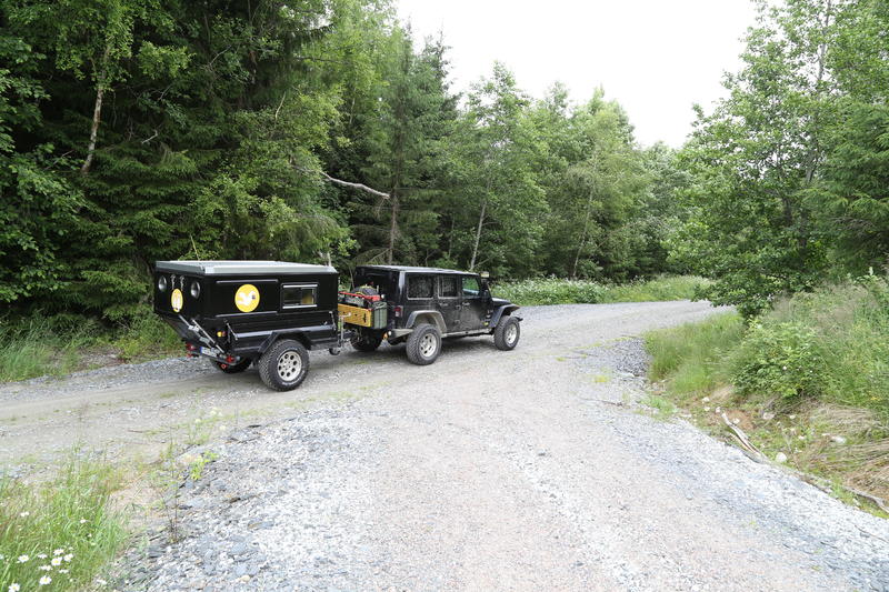

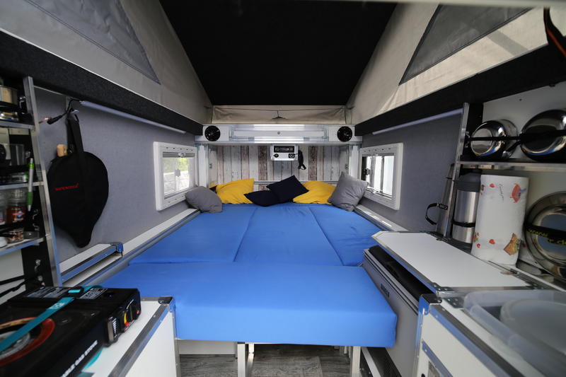

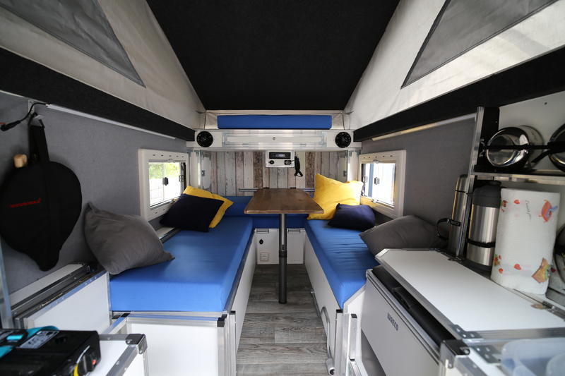

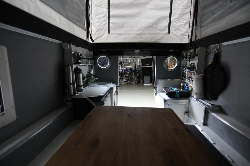

BeitragVerfasst am: 13.07.2016 12:23:10    Titel:
angeregt durch diesen Thread habe ich in meiner Biwak Box auch 7mm Multiplexplatten verbaut.
Bombenstabil und hat in diesem Sommer auch ein paar 100km Schotterstrassen in Skandinavien ohne jeden Schaden überstanden
VIELEN DANK an Steppenwolf für die Anleitung
