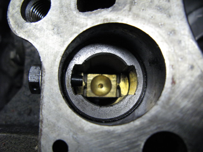

ja, ist ein riss.
ich schätze der kommt duch die ständige erwärmung der glühkerze.
ich sehe den aber nicht als gefährlich an.
ist auch bei den anderen zylindern so.
aber eher weniger.

Auf den Messingteilen ist ein "F" eingeprägt, die Seite muss zur Front des Motors zeigen!
nordman hat folgendes geschrieben:
ja, ist ein riss.
aber eher weniger.
Den Kopf kannst Du mit Ruhe entsorgen. traurig
Gruß Rainer

Denke auch, daß du dir lieber einen anderen Kopf besorgen solltest.

klar, das "F" ist vorne.
der kopf bleibt. bin ja im adac. hehe!
in wirklichkeit sieht es nicht so schlimm aus.
im bereich des risses ist eine menge material.
ich schätze es kommt durch erwärmung und abkühlung.
halb so wild.
mut zur lücke! YES

Die Stelle mit dem Riss anbohren (Zitat Holger_Schmitz: Entspannungsbohrung) und dann vom Aluschweisser auffüllen lassen Grins

der riss läuft ins leere bzw. dickes material.
scheiß drauf.
außerdem ist der kopf schon drauf. Obskur
die kiste ist ein 1987er exmod, also rentennahes alter.
bei meinem boxster wäre ich da pingeliger.
das ist aber auch noch ein jungspund.
wenn der kopf irgendwann flöten geht dann gibt es einen neuen.
oder einen 300tdi, oder ein td5 mit auto.

Die Stelle mit dem Riss anbohren ..... und dann vom Aluschweisser auffüllen lassen Grins
Ach was. Sowas schmeisst man weg.
Alu wird doch derzeit ordentlich vergütet.
Gruß Rainer
