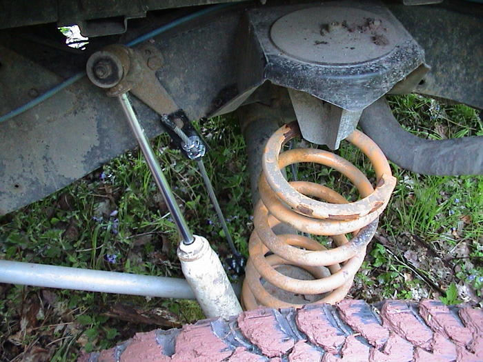

@Gorli: schau dir mal die obere Federaufnahme an:
Bei Einigen hängt die Feder kurz an der äusseren spitzen Ecke der Aufnahme. Deshalb ist da auch der Lack an der Feder ab. Ich hatte die Feder nur ab und an mal leicht verdreht eingebaut. Am meissten streift es beim Einfädeln Innen, wie man auch gut am Lack erkennen kann.

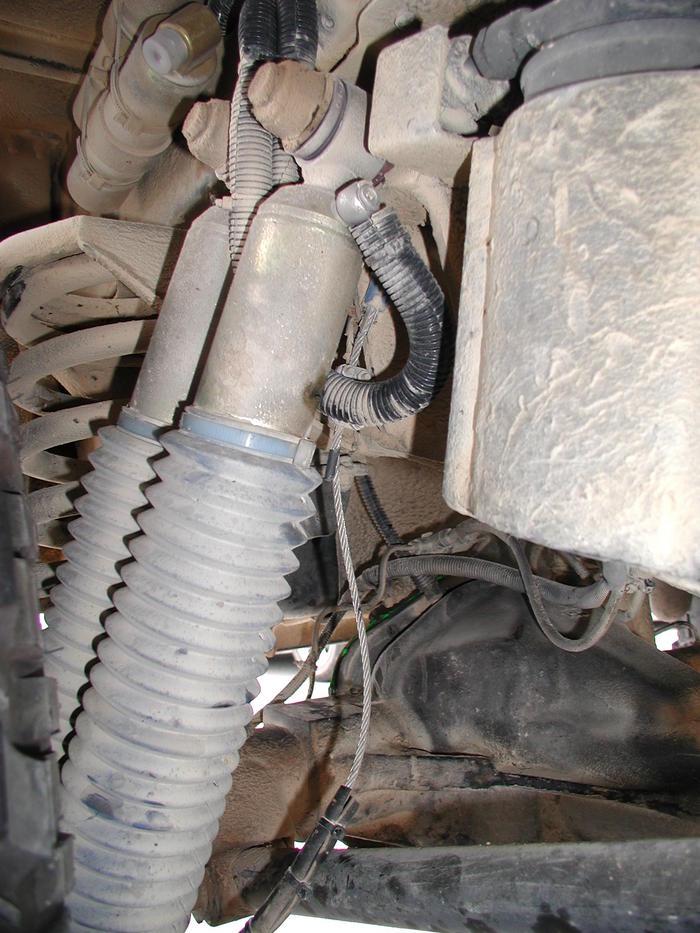

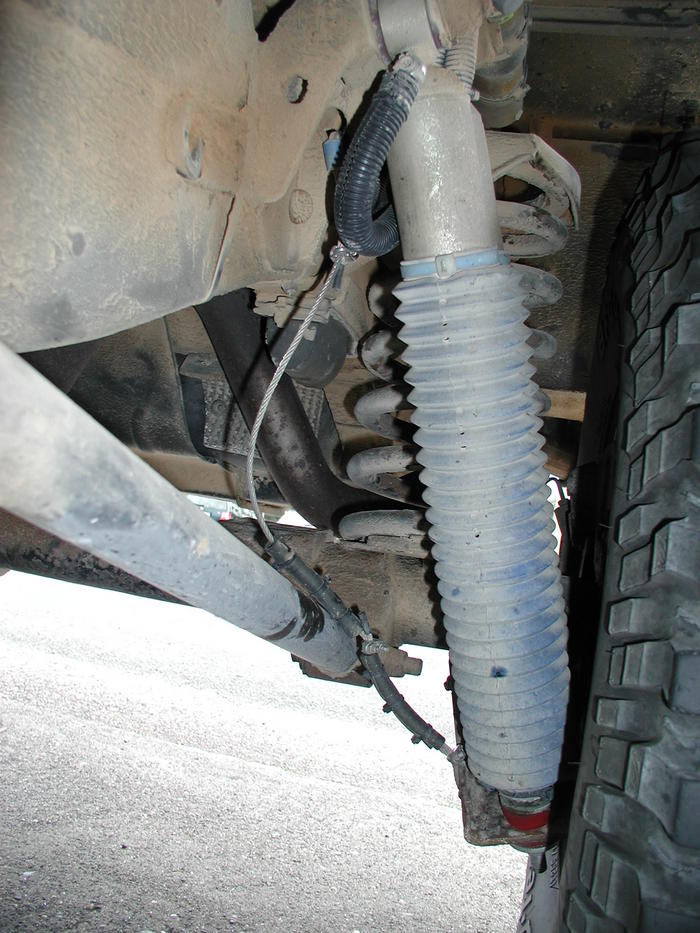

Hier nochmal ein Bild von meinen Achsfangbändern. Ich bin (wie beim Sankey werkseitig auch) auf Stahlseile gegangen, weil ich die für beständiger halte als die üblichen Kunstfasergurte.
