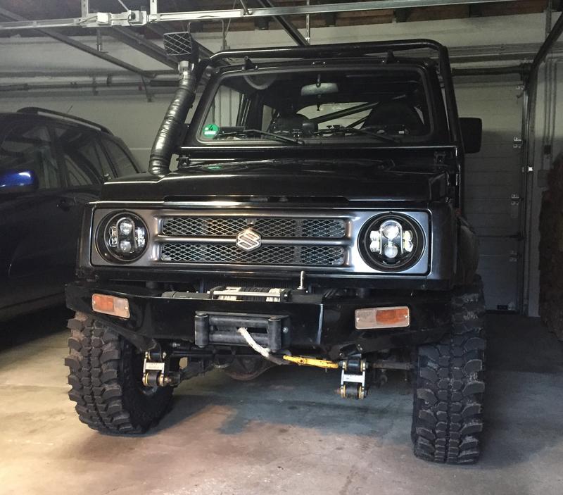

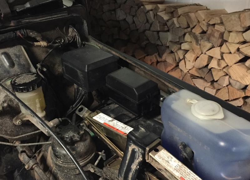

Seit langer Zeit wurde mal wieder was an der Susi umgebaut.
Mit den LED Hauptscheinwerfern "LTPRTZ HL7 2.0 ECE" von sk4X4sports bekommt der Samurai jetzt anständiges Licht.

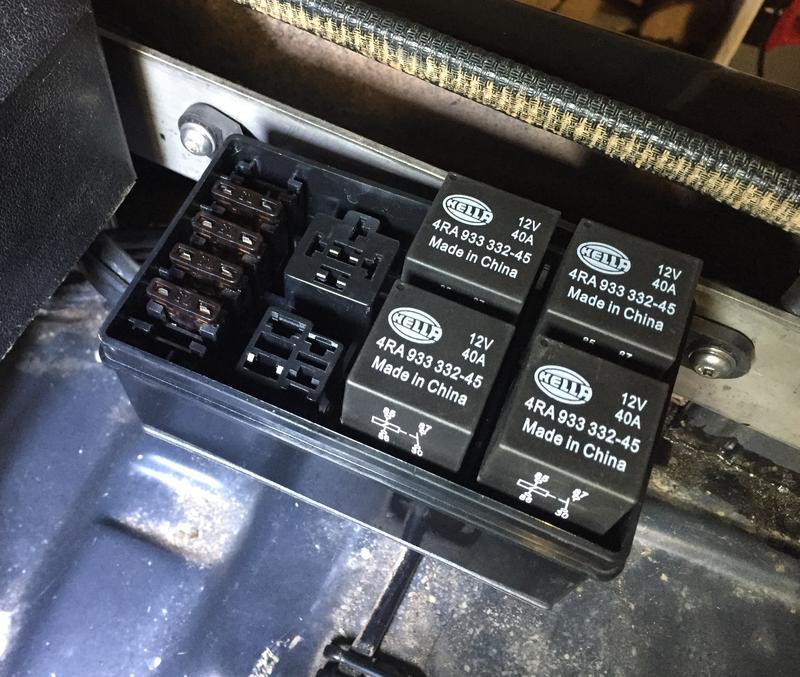

Dazu wurde eine Relaisschaltung verbaut, da die neuen Scheinwerfer über Plus und nicht wie bei Suzuki üblich über Masse geschaltet werden müssen.

steht ihm gut Love it

saubere Arbeit! Der kleine Relaiskasten gefällt mir sehr gut. Ist das was aus dem Zubehör und falls ja woher bekomme ich sowas :)
Ich habe diesen Relaiskasten verbaut:
http://mictuning.com/12-slot-relay-box-6-relays-6-atc-ato-fuses-holder-block-for-automotive-marine-engine-bay_p0431.html
Gekauft bei Amazon:
https://www.amazon.de/gp/product/B075L5VPKM/ref=oh_aui_detailpage_o02_s00?ie=UTF8&psc=1
Gruß Stefan

Der Umbau auf LED Scheinwerfer hat sich gelohnt (Abblendlicht):
Gegen die Lichtausbeute mit H4 oder den originalen Bilux Scheinwerfern ist das ein riesiger Unterschied.
Geiler Scheiß...
