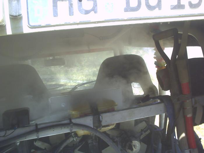

wie ihr seht stehen die lüfter.
einfacher fehler: steckverbindung massenverteilung auseinandergerutscht.
ergebniss: ende der marathon nach der 1. cp und ab ins camp:
deshalb wie polaris sagt:
steckverbindungen vermeiden kabel direkt zu massepunkten/sicherung/schalter legen
ich hab das lehrgeld bezahlt...............
