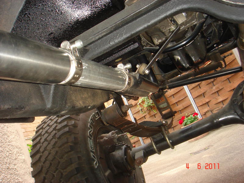

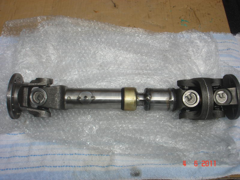

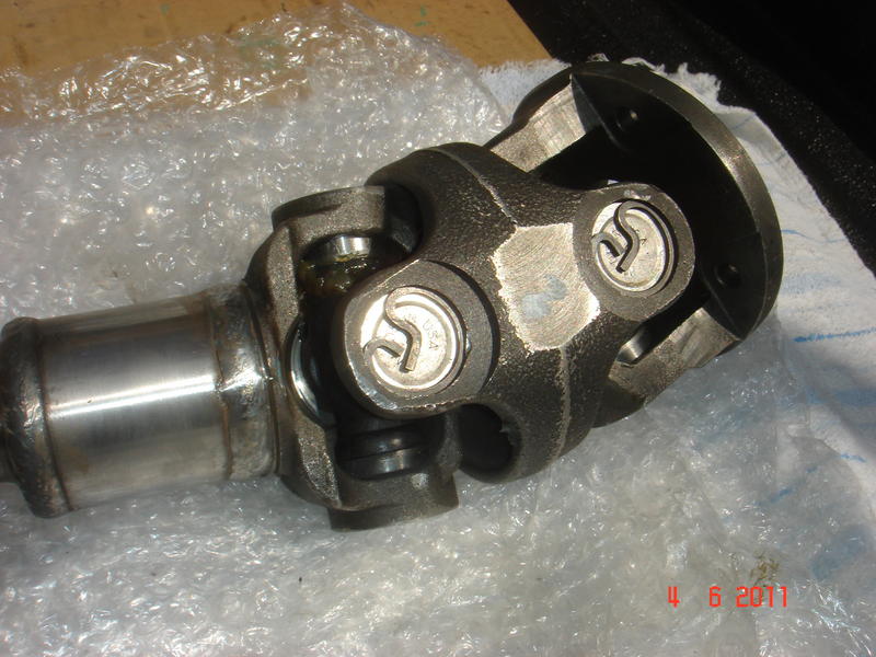

Ist von TrailTough! Habe mich gegen die von Zanfi entschieden, da die TrailTough-Welle die gleichen Kreuzgelenke hat, wie meine vordere und letztendlich war sie dann doch ca 80 Euro günstiger. Werde die Welle morgen mal probeweise montieren und Bilder machen. Muss dann noch rostgeschützt werden....

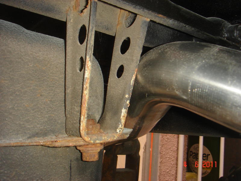

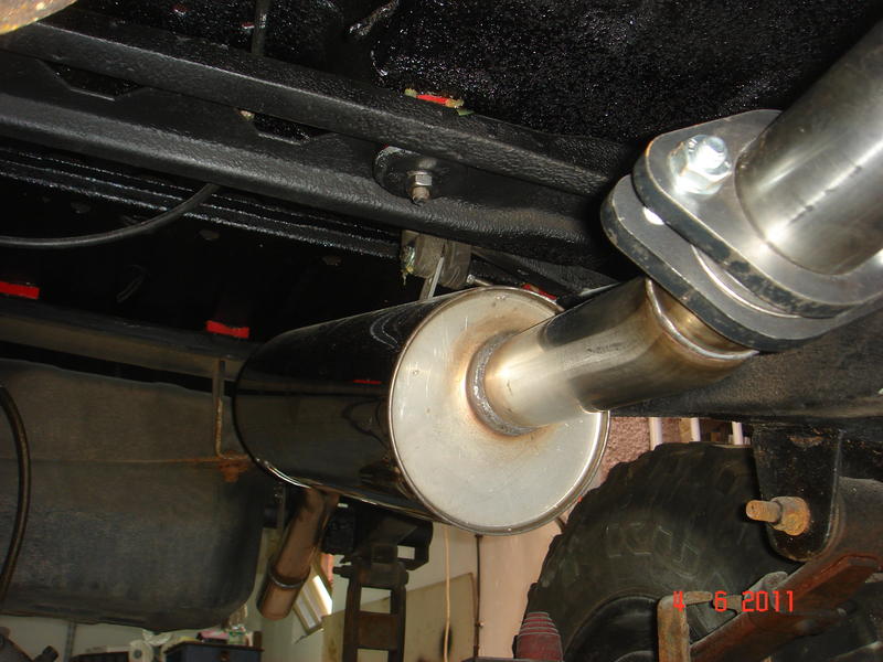

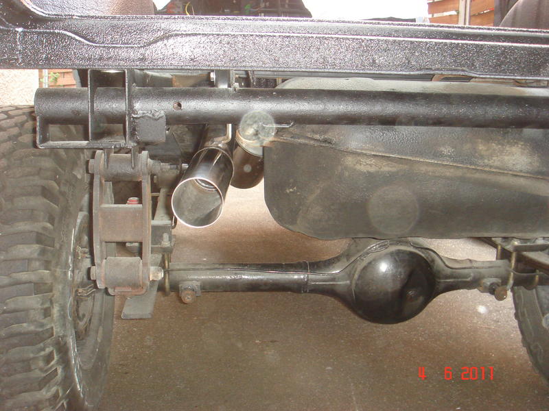

Habe mich heute an den Auspuff gemacht. Hatte vor 3-4 Monaten ne Fox-Anlage günstig bei eBay ersteigert. Hier ein paar (nicht so dolle) Bilder. Der Übergang vom Krümmer an die Fox-Anlage ist nur provisorisch, da ich nicht weiss, ob es so zu laut ist. Hat jemand da vielleicht Erfahrungen?
Folgendes Problem habe ich dann aber. Wie auf dem nächsten Bild zu sehen, hat der Auspuff Kontakt mit der Rahmenhalterung vom Tank! Hab schon versucht, durch verschiedene Anordnungen der Gummis den Auspuff weiter weg zu bekommen, geht aber nicht. Gibt es da ein Problem mit der Hitze am Auspuff und dem Tank??

schöne sachen! Smile
welchen durchmesser hat die abgasanlage?

BeitragVerfasst am: 05.06.2011 10:36:43    Titel:
5 cm, das Endrohr etwas grösser.
BeitragVerfasst am: 05.06.2011 10:46:22    Titel:
Sie wird wohl klappern.

BeitragVerfasst am: 05.06.2011 11:58:00    Titel:
Also die Auspuffanlage sitzt sehr stramm. Habe dran gerüttelt und dann klappert nichts. Vielleicht aber doch beim Fahren, muss man schauen. Mir gehts vielmehr um die Sicherheit bezüglich der Hitze am Auspuff und der Nähe/Kontakt zum Tank. Seht Ihr da irgendwelche Bedenken?

BeitragVerfasst am: 05.06.2011 12:13:18    Titel:
Wenn das direkt anliegt, vibriert das trotzdem und du hast recht schnell ein Loch im Auspuff.

BeitragVerfasst am: 05.06.2011 12:17:50    Titel:
Dann werd ich nachher nochmal versuchen, den Auspuff da wegzubekommen!

BeitragVerfasst am: 05.06.2011 15:01:28    Titel:
Ansonst musst du sie umschweißen.
Sowas geht recht schnell.

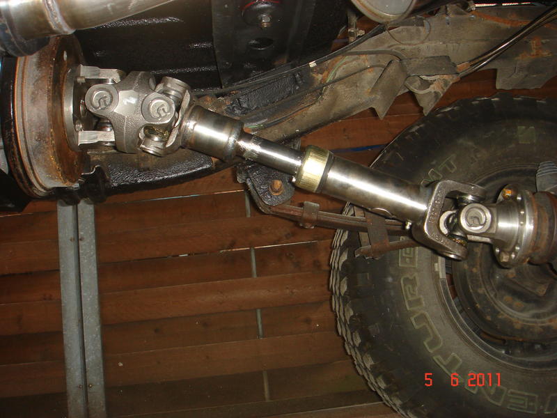

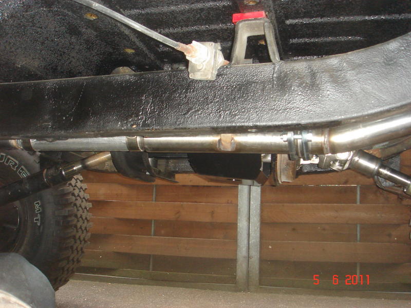

Habe die Welle mal provisorisch montiert. Der Winkel des unteren Gelenkes ist theoretisch nicht ganz ideal, aber die Praxis sieht immer nochmal anders aus. Ich denke es wird funktionieren, notfalls dreh ich die Achse noch ein bisschen:

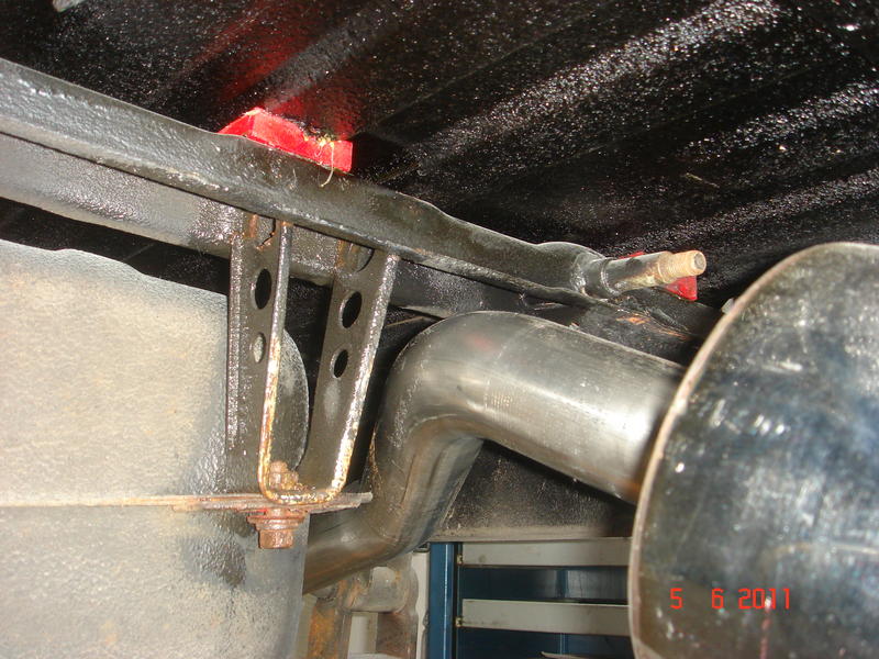

So, den Auspuff passend gemacht. Jetzt steht er nicht mehr an, muss aber eventuell noch ein Gummi verstärken. Hätte auch nicht schweissen wollen. Ist Edelstahl und ich hab 3 Jahre Garantie Vertrau mir
Im Moment ist die Auspuffanlage gut durch den Rahmen geschützt. Hoffentlich ist es so nicht zu laut, anonsten müsste noch ein Dämpfer dazwischen, der dann nicht mehr so geschützt wäre.

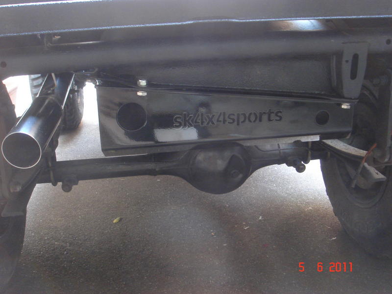

Noch den neuen Tankschutz montiert. War ein ziemliches Gefummel, bis er gepasst hat. Musste 2 von 4 Löchern umbohren bzw auf Langlöcher ausfeilen. Ich denke, da gibt einfach zwischen den Baureihen ein paar Diskrepanzen... Wut
