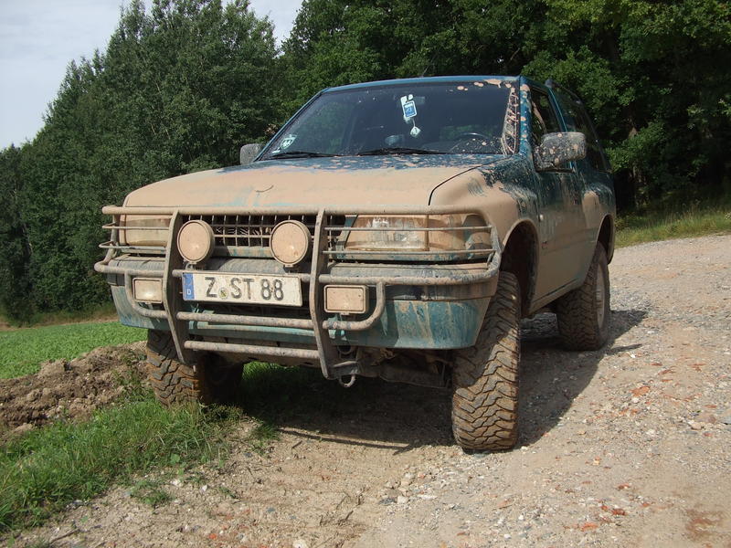

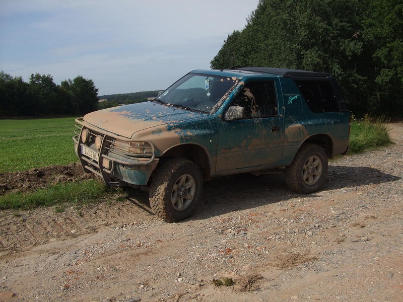

BeitragVerfasst am: 21.08.2011 18:15:33    Titel:
hier mal nach dem Spielen jetzt am Samstag im Mammutpark... Hau mich, ich bin der Frühling
ungeputzt...ungeschönt... Love it
