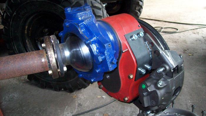

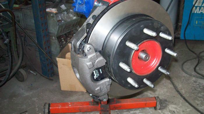

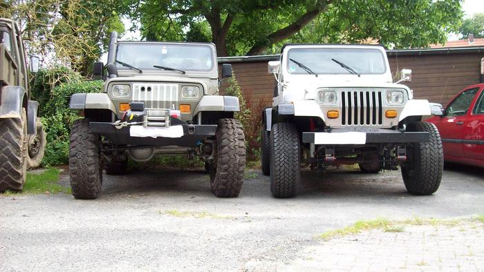

Hier mal ein paar Bilder. Bei den beiden Wranglern hat der olive Portalachsen und 38er Reifen. Der weiße ist mit 35ern und Serienachsen ausgerüstet. Ich finde nicht daß man hier sagen kann daß die Portalachsen die Kippgefahr erhöhen.
Die Bilder zeigen das Portal an einem Roverachsschenkel zu einem Zeitpunkt in der Entwicklung. Die Befestigung wird noch nach unten hin verstärkt und die Befestigung des Bremssattels ist beim aktuellen Modell geändert.

Danke, genau das Bild meine ich:

Sehr schön, so soll das sein, keine unnötige Höhe Respekt
cheers
Peter
genau meine meinung , das achsrohr soll da bleiben wo es serienmässig ist und net unnötig höher( oder zumindest weiter weg vom Rahmen ) gelegt werden.
mfg Kurt

Meine Devise ist: So hoch wie nötig uns so niedrig wie möglich!
