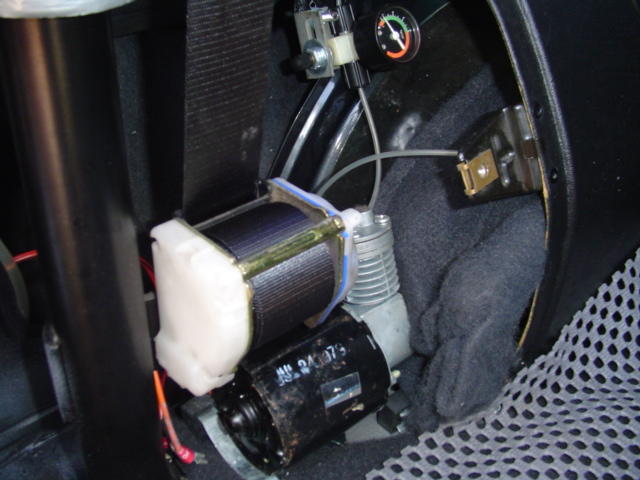

Sandman hat folgendes geschrieben:
hab mal schnell Tante google gefragt Supi
so sehn sie für die Volvo`s (Hinterachse) ab Bj 2000 Kombimodelle (S70, V70, 850) aus.
meine waren für die Vorgänger-Modelle der 90ziger Jahre..
is aber egal, sehn fast gleich aus und sind genauso schmal, so das man die beim GW an der Vorderachse verbauen kann...vom Gehäuse und den Dämpferaufnahmen. Anschluss is ganz einfach..sieht man ja auf dem Bild. Entweder an der Tanke befüllen, oder so wie ich es damals gemacht habe, kleiner günstiger Sachs-Kompressor dranhängen. (Festeinbau und über einen Schalter am Cockpit den kleinen Kompressor aktivieren).
hier mal Bilder von meinem kleinen Kompressor, wo die beiden Achsen mit Luft versorgt hat.
Möglichkeiten gibt es viele, man muss nur bissel rumexperimientieren.. Zwinker
Hau mich, ich bin der Frühling Super Tipp Supi

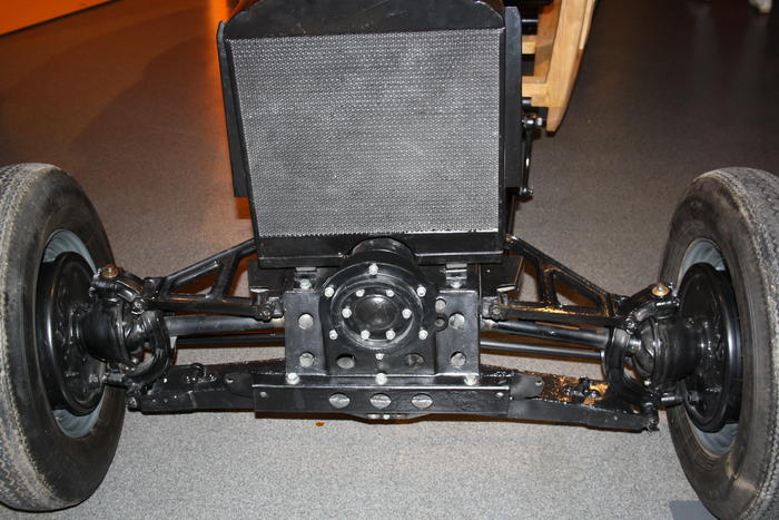

Hau mich, ich bin der Frühling Is da nicht ein Schöne Vorderachse YES
Grins Kennts denn Jemand Smile

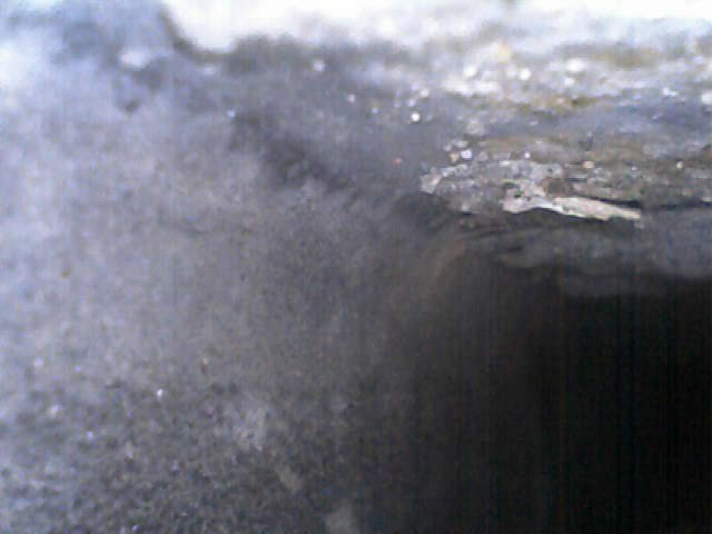

Winke Winke Hab mir mal ein Endoscop zugelegt Winke Winke
Wollte den Rahmen meines Pickups mal von Innen sehen Obskur
Rost oder nicht Unsicher
Aber was da gegen tun Hau mich, ich bin der Frühling

..ich war damals auch ganz aufgeregt, als ich das erste mal mit dem Endoskop in den Rahmen schaute. rotfl Glücklicherweise hatte ich kein Rost gefunden..nur Dreck..und bissel modder vom spielen im gelände. Mit ner Dreckfräse von Kärcher und Hochdruckreiniger habe ich dann den rahmen gespült und gleich konserviert. Supi
bis heute alles ok.. Supi
es gibt zur zeit bei westfalia..ein günstiges Endoskop mit USB-Anschluss.
kostet 29,99 Euro.. bissel runterscrollen..
http://www3.westfalia.de/suche/index.php?suche=fact_finder&suchbegriff_fact_finder=endoskop
die Kamera bzw. der Kopf hat so ca. 14mm...aber ich denke für den Hausgebrauch geht es noch (Kopfgrösse) und man findet schon ein Loch im Rahmen wo man damit reinkommt um alles anzuschauen bzw, auch mal unter das Cockpit oder in Hohlräume oder hinter Verkleidungen schauen kann. Mit 14mm müsste man auch in die Brennräume über die Kerzenlöcher noch schauen können, dass man da auch mal sieht, wie es drin ausschaut.
ich hab ein Endoskop mit 4mm Kamera, Preis sag ich net..für meinen paarmal Hobby-gebrauch eigentlich viel zu teuer. Aber mit 4mm kommste halt überall rein. Selbst in Heizungsschächte über die Gitter. Hau mich, ich bin der Frühling
