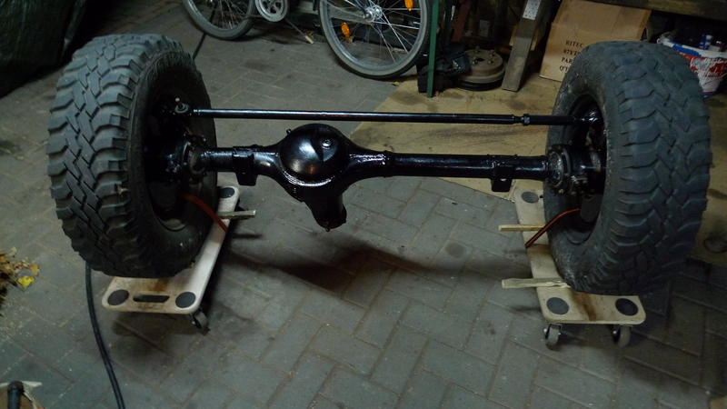

Die Baustelle Vorderachse ist soweit abgeschlossen und inzwischen wieder an einem Stück.
Der Haufen mit den Einzelteilen wird kleiner Vertrau mir
Was ist gemacht worden?
- alles Entrostet, grundiert, lackiert
- Radlager auf beiden Seiten gewechselt
- Simmeringe gewechselt
- Achsschenkelbolzenlager gewechselt
- Achskugelabdichtung erneuert
- Antriebswelle (rechts) ausgetauscht
- ganz viel Fett verschmiert Grins
ToDo: Bremssättel überholen, Bremsscheiben tauschen
Die Hinterachse ist soweit auch wieder bereit für den Zusammenbau, da müssen nur noch ein paar Teile her.

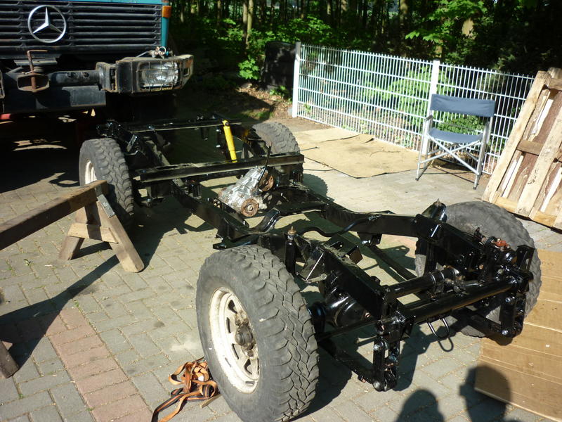

So langsam, gaaaaanz langsam geht es weiter. So siehts jetzt aus:
Die Karosserielager reißen mir ein großes loch in die Kasse. :(
Hat jemand eine Idee wo ich die günstig kaufen kann??
