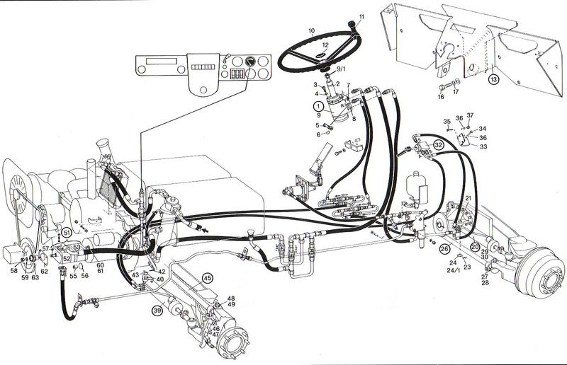

ich hab son hydraullische allradlenkung ... Grins an meinem radlader.
da ich demnächst auch mal was hydraulisches bauen wollte, nur kleinkram gegen die lenkung, verfolge ich den thread, wobei ich das verwirrend finde, wenn man von vorn bis hinten liest.
was ich garnicht bestätigen kann ist die kippgeschichte mit allradlenkung, auf jedenfall nicht beim radlader, wo das zweite gebräuchliche lenkprinzip, der knicklenker, definitiv vorher umfällt und das bei größerem wendekreis.
vielleicht hilft die zeichnung einer serienmäßigen allradlenkung aus dem handbuch etwas beim bauen.
der Drehschieber 32 ist nur zum umstellen auf hinterachse um die spur zu korrigieren, was man auch häufig tun muß. ansich ist die geschichte aber nicht zum fahren mit nur einer gelenkten achse gedacht.
viel erfolg YES
