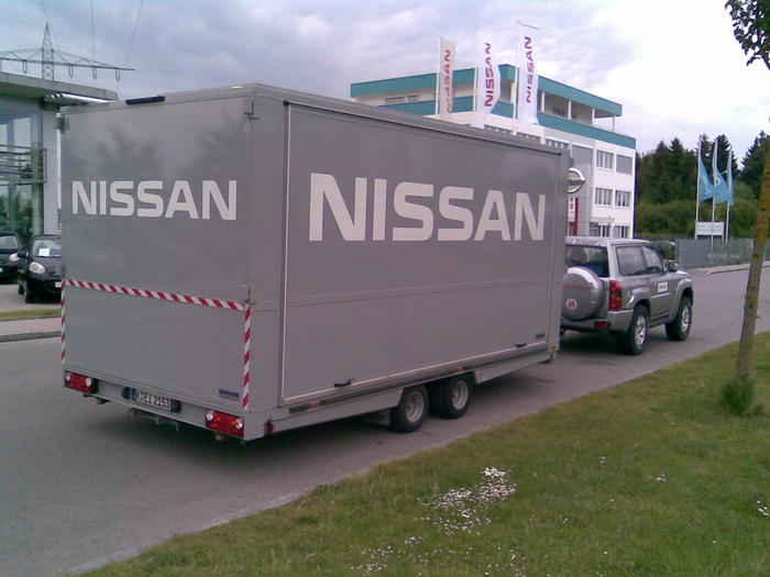

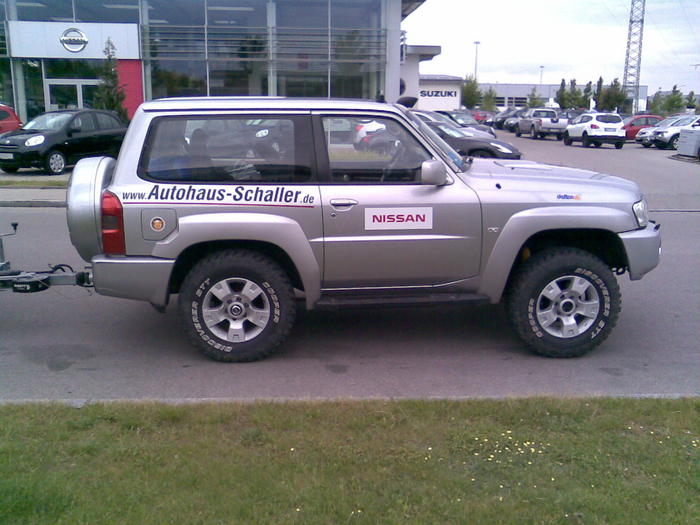

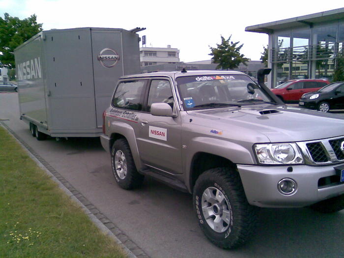

Bin von der Federung etwas enttäuscht!
Ich habe extra die stärkeren OME genommen, aber im Arbeitseinsatz (und das ist ja die Hauptbeschäftigung meines Patrol) ist die viel zu weich.
Auf den Fotos kann man etwas erkennen, wie das Fahrzeug hinten runtergedrückt wird:
BeitragVerfasst am: 19.05.2011 16:39:58    Titel:
Sei mir bitte nicht böse, aber ich bezweifle stark das die Stützlast stimmt.
Denn bei 50-100kg sollten die Federn hinten nicht so weit nachgeben.
Und das deine AHK nicht auf der richtigen Höhe ist, rundet das Bild ab. Denn dein Anhänger möchte ja gerade stehen.
madmax
Wohnort: Kaiserslautern
1. Patrol/Hilux/Grand Cherokee/Grand Cherokee

Der selbe Anhänger, die gleiche Stützlast, mit Orginalfahrwerk:
BeitragVerfasst am: 19.05.2011 19:39:10    Titel:
Die gleiche.
Aber auch da hängt er.
Schon mal ausprobiert das Fahrzeug auf dem Hänger anderst herum reinzustellen?
DerGlonntaler
BeitragVerfasst am: 19.05.2011 20:27:35    Titel:
bei 250 kg Stützlast lässt jede Kiste den Arsch hängen
mach mal hinten die Türen auf und lass zwei Mechaniker auf die Stoßstange setzen, das wird ihn kaum beeindrucken
der Hänger hat ne Rohrdeichsel, wenn ich das richtig erkenne, bei den kleinen Reifen sitzt die viel zu tief, und dadurch hast ne viel zu hohe Stützlast, also nicht wundern
