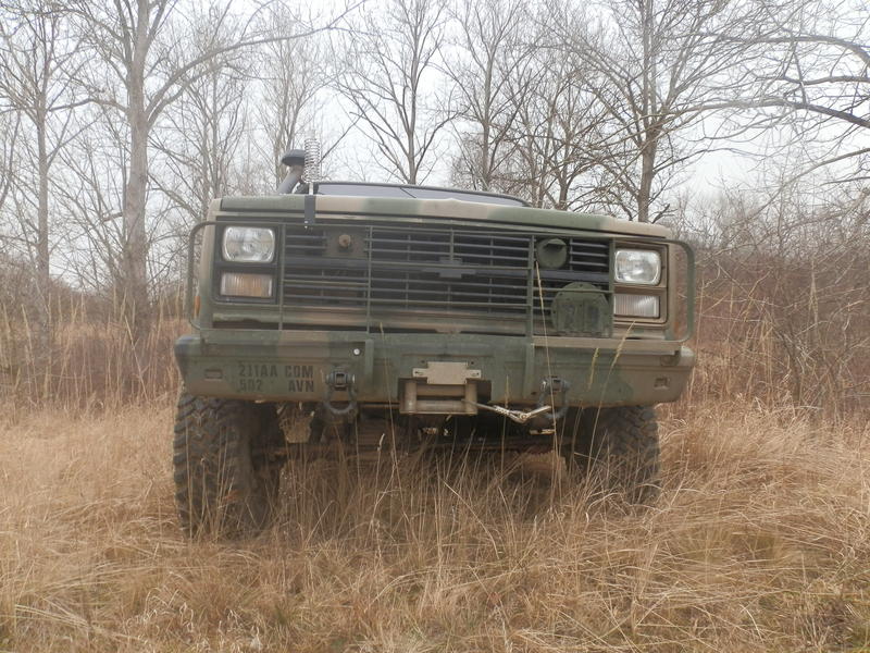

BeitragVerfasst am: 31.12.2011 17:46:35    Titel: Bilder
Habe Bilder gesichtet und...... traurig
Leider hat keiner mein Auto auf unserer Rumänientour so abgelichtet, das man diese Bilder hier im Technikbereich unterbringen könnte.
Und jetzt steht er schon wieder in der Scheune ganz hinten, zur nächsten technischen Verbesserung. Grins
Aber hier kann man ein bisschen gucken.....
Schnappschüsse Rumänien

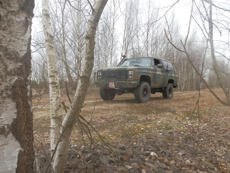

BeitragVerfasst am: 04.03.2012 16:41:03    Titel:
Das Wetter war zwar für die erste Ausfahrt passend, aber es war nicht so richtiges Fotolicht.
Auch kein schweres Gelände...
Vielleicht genügt es aber als kleine Anregung......

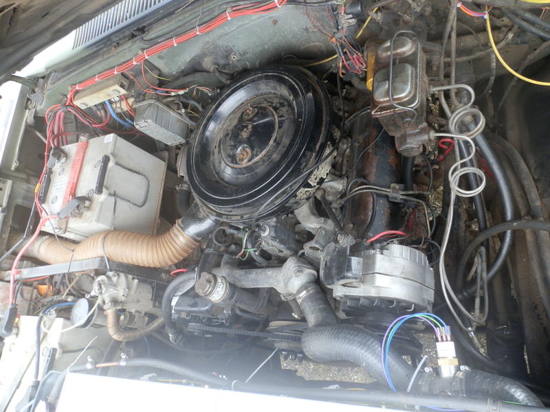

Nachdem bei jeder Tour ja diverse Ideen durch den Kopf geistern und manche doch nicht über dieses Stadium hinauskommen, gibt es noch ausdauernde.
Irgenwann kommen sie dann doch zur Ausführung.....
Nachdem im letzten Jahr die Bodenfreiheit mittels 35" Reifen verbessert wurde, litt das "Temperament" des Chevy's doch erheblich.
Es bestand Handlungsbedarf....
Gebrauchte Achsen besorgen, Termine machen, etc.......
Einige Wochen später!
Übersetzung liegt jetzt bei 3,73.
Allerdings zeigt der Tacho jetzt Traumwerte,danach ist die Beschleunigung atemberaubend!!!
Kennt jemand einfache Abhilfe?

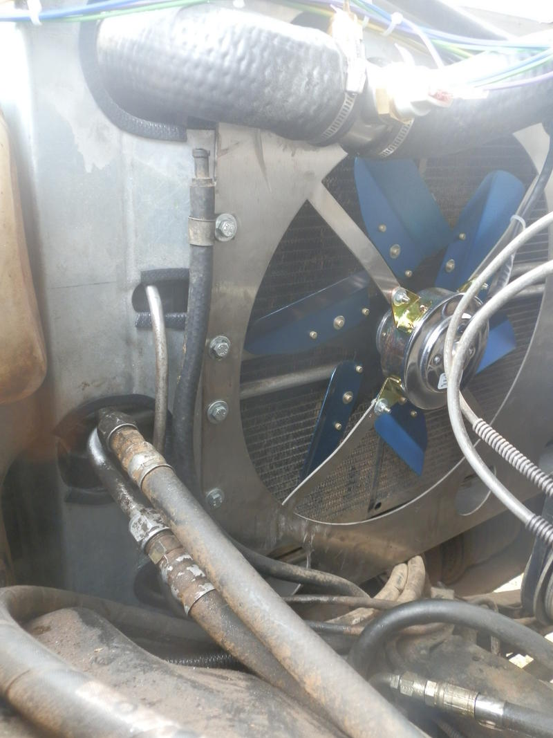

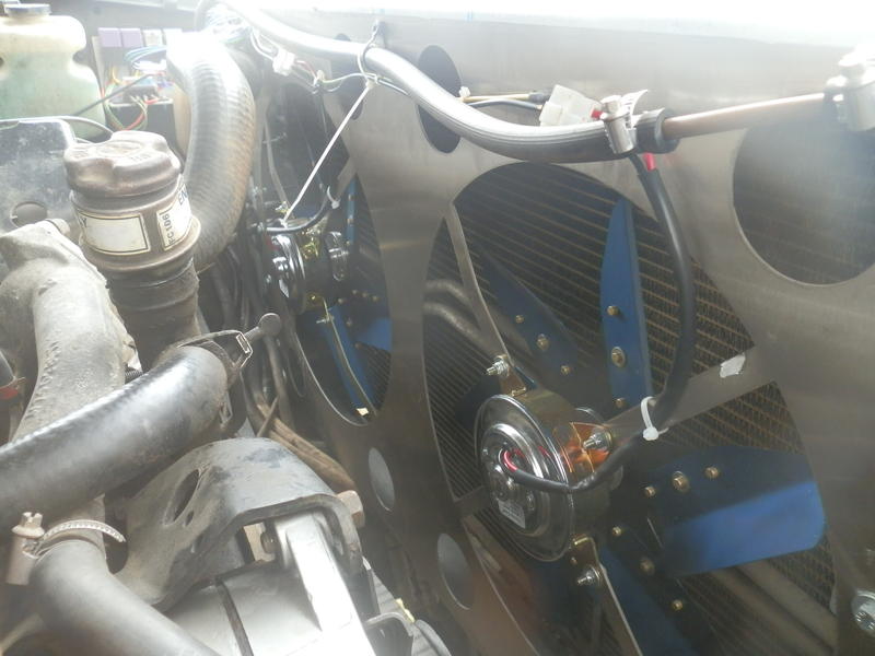

Dazwischen kam s.o., die alte Idee der Verbesserung der Kühlung in den Sinn. Ursprünglich als Schutz bei Wasserdurchfahrten gedacht, scheint sie auch im allgemeinen Besserung zu bringen, läuft Sie doch nur bei Bedarf.
Die Lüfter lagen schon seit geraumer Zeit im Lager und die Aufhängung war auch schon begonnen. Der Teufel steckte wie immer im Detail, so dauerte es doch einige Samstage in der nicht beheizten Scheune.....

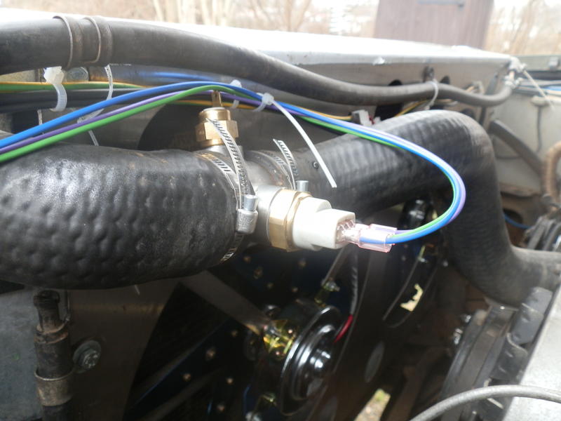

Als Thermoschalter kommt ein selbiger vom VW Bus T3 zum Einsatz, dessen Temperaturbereich scheint mir angemessen.

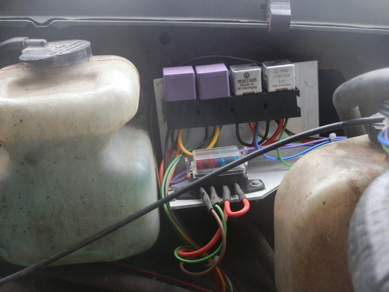

Schaltung natürlich über Relais, davor ein Hauptschalter in der Steuerung, um bei Wasserfahrt die dünnen Ventilatorblätter nicht zu gefährden.

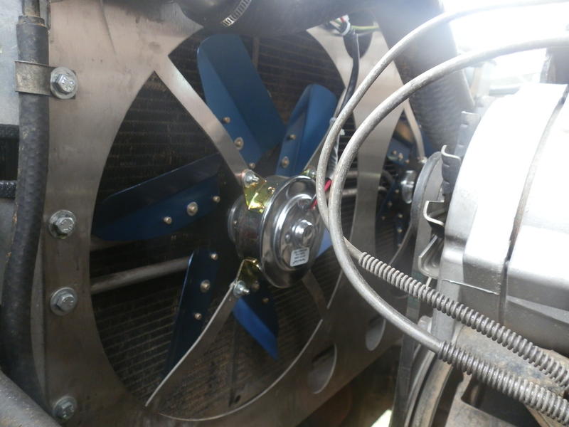

2xLüfter, aufgehangen in wasserstrahlgeschnittenem Edelstahlblech
Befestigung mit diversen Ausschnitten, diesmal aus Stahlblech verzinkt wegen der einfacheren Bearbeitung vor Ort zur Anpassung
Thermoschalter und Schalter für eine noch zu installierende Warnleuchte bei 110° C
Relaisschaltung für die beiden Lüfter und Fern- und Abblendlicht
Der letzte Handgriff ist noch nicht getan, der passende Schlauch für den Kühlerüberlauf fehlt noch, auch diverse Schellen für Schlauch und elektrische Leitungen.
Die erste Testrunde habe ich heut gemacht, bisher funktioniert alles.
Das Spiel wiederhole ich die nächsten Wochenenden, dann abschließende Kontrolle und reale Erprobung in den Karpaten im April..... Supi
