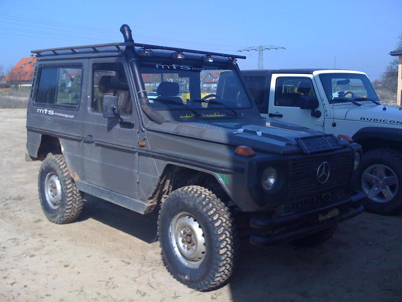

Wir haben so, allerdings eher aus Versehen und mehrfach, die Einstellung der Air Shocks getestet:
Die Energie wird perfekt abgebaut. Supi
Aber ja, so wenig wie möglich Mikrospringen. Bei größeren Hindernissen sollte die Sprungenergie vorher schon mit abgebaut werden....Aber das ist ne echt schwierige Fahrkseinstellung und benötigt hochwertige Komponenten, wo man das überhaupt adjustieren kann.

So ähnlich sehen meine Grundsatzüberlegungen zum Thema Fahrwerk auch aus. Bumpstops als zentraler Baustein zur Energie-"vernichtung". Die Dinger dürften ja auch recht warm werden...
Längere Federwege und einstellbare Dämpfer sind natürlich auch unumgänglich, um das Dasein als fahrendes Verkehrshindernis zu beenden.
Eine weitere Baustelle ist natürlich: Gewicht sparen. Meine Frau sagt immer, da solle ich zuerst bei mir anfangen.... Hau mich, ich bin der Frühling
Jedenfalls sehr interessant, dass Axletrusse bei Euch keine Rolle spielen.

Ähmm....Moment, zumindest wir haben "Truss" dran. Unsicher
Sind aber nur etwa 5kg mehr. Und ich würde (und werde) die Vorderachse meines Gs verstärken. Etliche Teams auf der Breslau tun dies seit Jahren und nachdem ich mir schonmal die HA als Hobby verbogen hab, will ich da vorbeugen. Allerdigs - Nur ein bisserl, nicht wirklich schlammstörend.

Ein wesentlicher Grund für uns, den Grand Cherokee als Basis zu nehmen, war das Gewicht. Mehr als 500 kg weniger im Vergleich zu einem gleichstarken G, da kann ich viel am Fahrzeug verstärken und bleibe immer noch unter dem G.
Weight matters: Leichter Aufbau heißt weniger Last auf dem Fahrwerk. Die Pajeros bis zum V20 sind ähnlich leicht, vielleicht auch deshalb beliebt.
Zum Thema Bumpstops: Die Bumpstops können niemals "zentraler Teil der Energievernichtung" sein, das müssen schon die Dämpfer leisten. Die Bumpstops sind eher die "letzte Rettung", um die Achse nicht hart gegen das Chassis knallen zu lassen. Deshalb kommen sie ja auch erst auf den letzten Zentimetern des Federwegs ins Spiel.
Warm wurden bei uns nur die Dämpfer (die allerdings sogar zu warm), die Bumpstops haben ihre Arbeit mehr oder weniger unauffällig verrichtet, wobei man natürlich im Auto mitbekommt, wenn die auf Anschlag gehen (und irgendwann tun sie das, ein Sprung ist immer zu hart).
Wie im anderen Thread bereits geschrieben: Federn und Dämpfer sind das A und O, alles andere ist nachrangig. Wenn man sich die Offroad-Königsklassen (Rallye Raid T1 und Trophy Trucks) ansieht, weiß man, weshalb z.B. bei Trophy Trucks rund US$ 30.000 in Federn und Dämpfern stecken.
