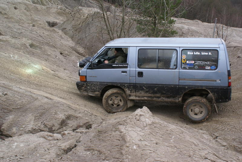

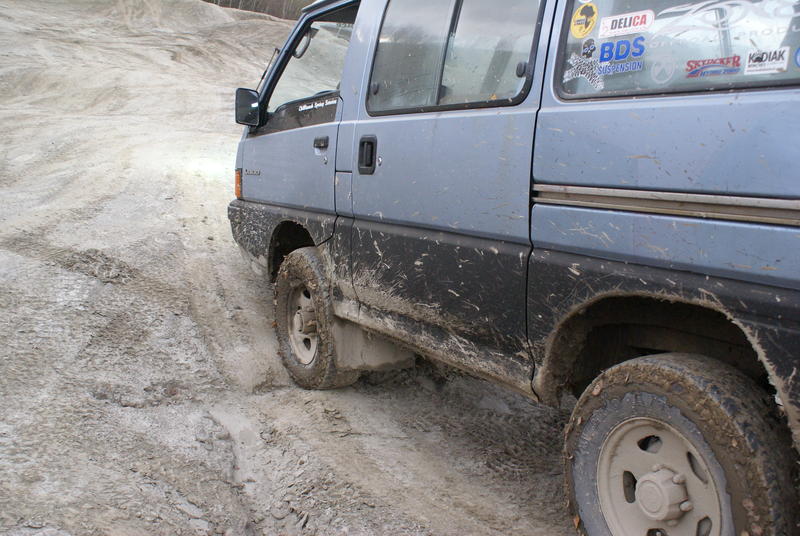

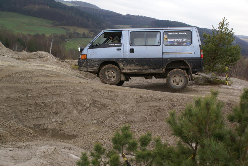

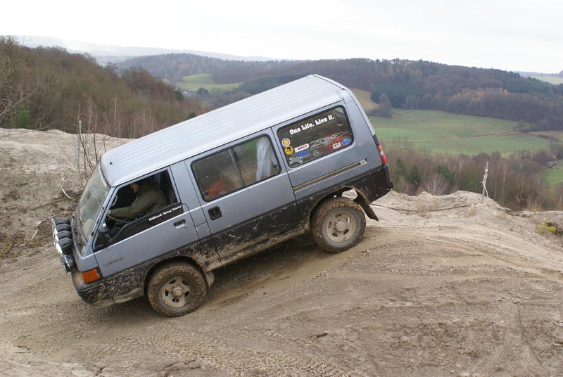

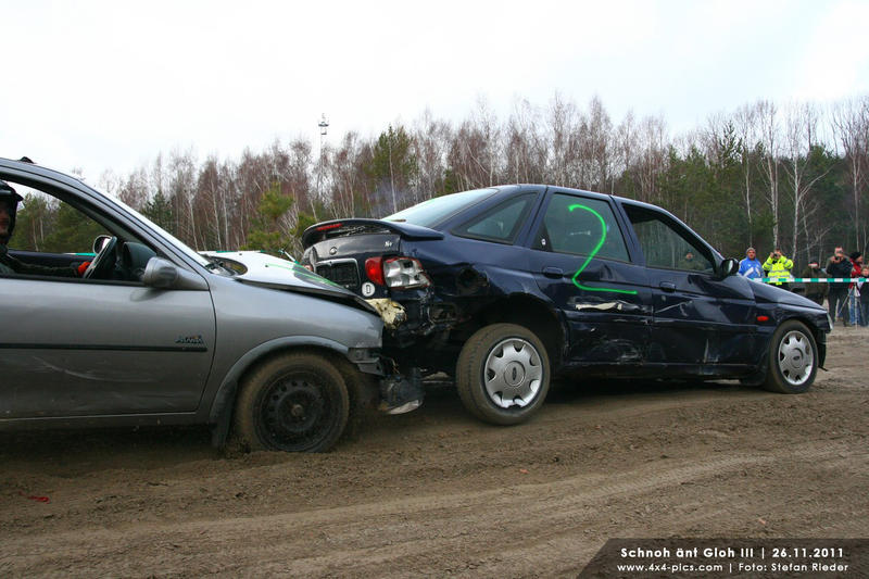

BeitragVerfasst am: 27.11.2011 23:11:35    Titel:
Hi zusammen...
Am Freitag in der Mittagspause hab ich schnell die neuen Dämpfer abgeholt, und Abends noch schnell eingebaut, sowie die Karre höhergelegt:
Dann noch schnell nen paar Sachen zusammengepackt und für 3h in`s Bett gelegen. Dann gings weiter direkt nach Sontra:
Beim Stockcar Rennen haben wir glatt den 1.Preis gemacht:
Das war nen Wochenende...
Julian
