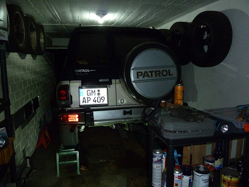

By the way: Alles im GRÜNEN Bereich Smile
Ach ja: ziemlich eng bei mir Unsicher

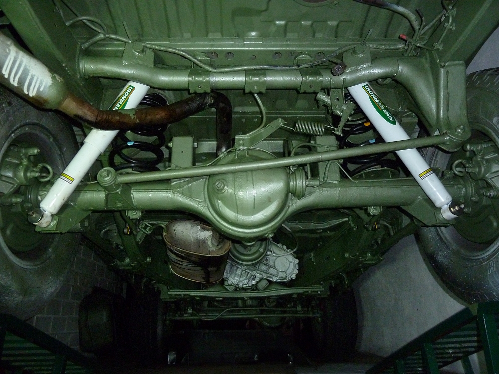

klasse arbeit YES
da komme ich fast schon gewissensbisse meinen mit fett zu versiegeln das schützt zwar mindestens genuasogut aber ne riesen sauerrei - beim schrauben werd ich nachher meine freude dran haben rotfl
darf ich fragen was das alles gekostet hat bis er so aussah also das strahlen etc ?
stobi_de
Wohnort: Gummersbach
...und hat diesen Thread vor 5269 Tagen gestartet!
1. Volvo XC60
BeitragVerfasst am: 07.04.2012 22:20:47    Titel:
Na ja, mit dem Fett bist Du da gewiss günstiger.
Das Sandstrahlen hat 700 Euro gekostet und war der teuerste Posten
Dann gabs eine Art Grundierung mit Leinöl-Terpentin (Owatrol wäre besser gewesen), was in alle Ritzen laufen sollte, 20 Euro
Dann 2-3 Lagen Brantho Korrux 3-1, so etwa 8-9 Dosen, 135 Euro
4 Spraydosen Owatrol, 50 Euro
20 Pinsel, 5 Liter Verdünnung, 10 alte Handtücher usw.
Dann noch eine gebrauchte Wagner Sprühpistole (die mit Luft) für 60 Euro. Ich muss aber mit Verdünnung spritzen und in meiner kleinen Garage überlebe ich das nicht lange, trotz Tor auf (man, was habe ich danach gekotzt, also nur noch Pinseln)
Unmengen Edelstahlschrauben...aber das gehört dann schon nicht mehr zur Unterbodenbeschichtung
Ach ja, Wachs und Fett kommen aber auch noch in die Querleisten und als Endbeschichtung.

Wenigstens ein paar Sachen hast Du von der Farbe verschont... rotfl
Aber wenn's gegen Rost schützt...
Aber die Farbe ist wirklich grenzwertig!
Ich hab lieber mein Fahrerhaus mit dem Kettenzug (500Kg) runtergehoben, komplett gestrippt und klassische Farben genommen.
Unterboden 3 Schichten Brantho in schwarz, Boden innen 3 Schichten Brantho weiß um beginnenden Rost sofort
erkennen zu können.
Starrachse, was sonst!

BeitragVerfasst am: 08.04.2012 08:02:33    Titel:
Ich hatte unten drunter auch mit Brantho Korrux in Lichtgrau (wegen Rosterkennung) angefangen, las dann aber auf deren WWW-Seite, dass das eisenglimmerhaltige Korrux noch eine Kannte besser gegen Rost schützt.
Und das gibt es nur in Dunkelgrau oder halt Kotzgrün.
