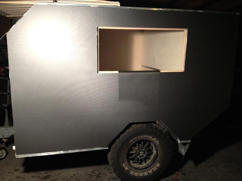

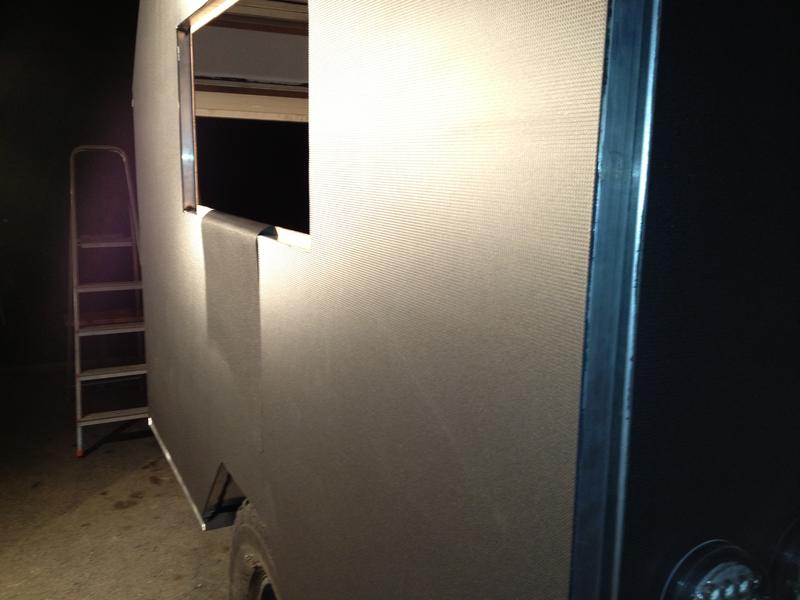

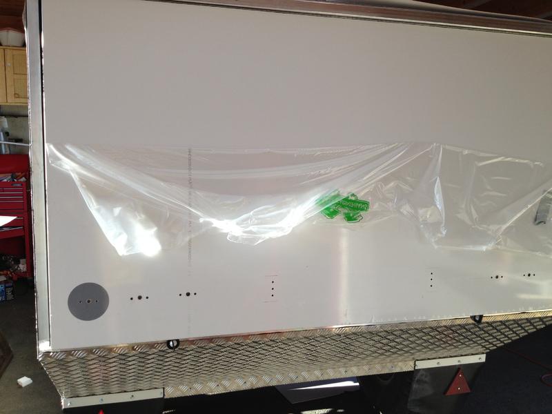

Die Folie hab ich gleich verklebt. Zumindest mal das Heck und die Beifahrerseite. Es ist eine Ritrama Folie mit Luftkanaltechnik. Das ist einfach nur geil zu verkleben!!!
Schutzfolie abziehen
sieht ungewohnt aus in weiss
soooo ein riesen Fleck Folie:
ober dem Fenster mußte ich leider eine Stoßkante schneiden. Wird aber noch korregiert
oben die schwarzen Flecken sind nur Schattenbildungen
jetzt fehlen nur noch die Nebelschlussleuchte und der Retourfahrscheinwerfer. Sollten heute kommen...

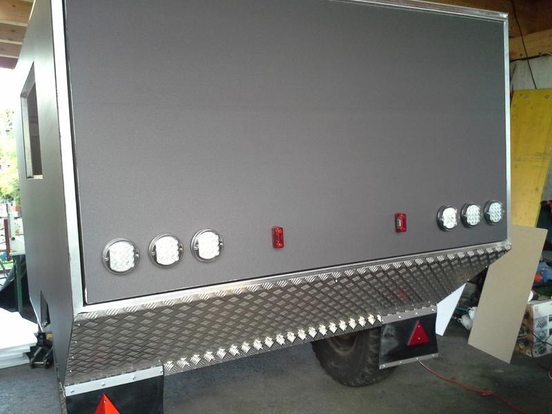

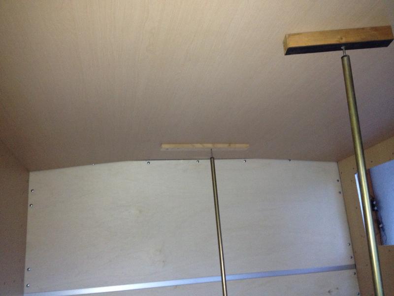

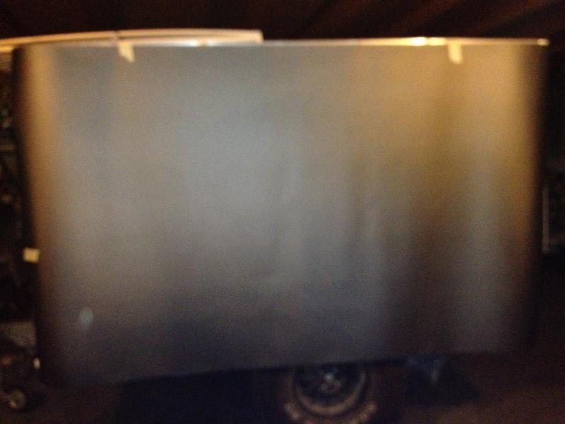

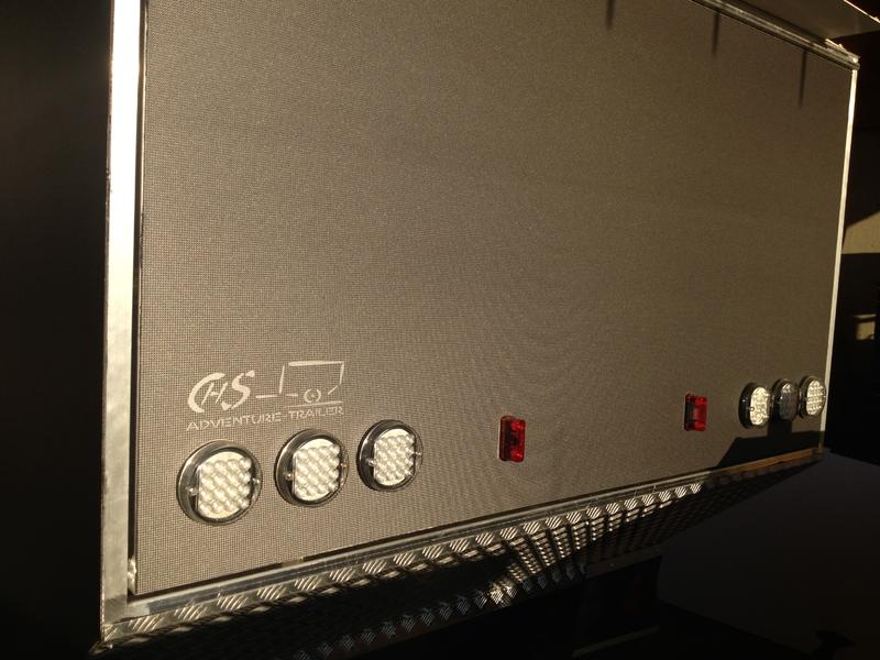

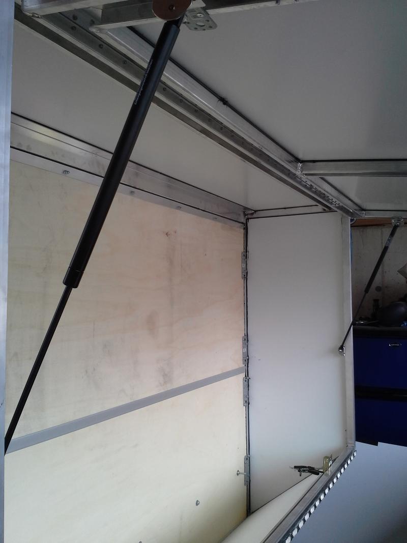

Frontplatte verklebt (jetzt is er ganz zu), Innenraum fertig ausgedämmt, die Decke und die Vorderwand montiert. Jetzt fehlt nur noch die Schräge vorne:

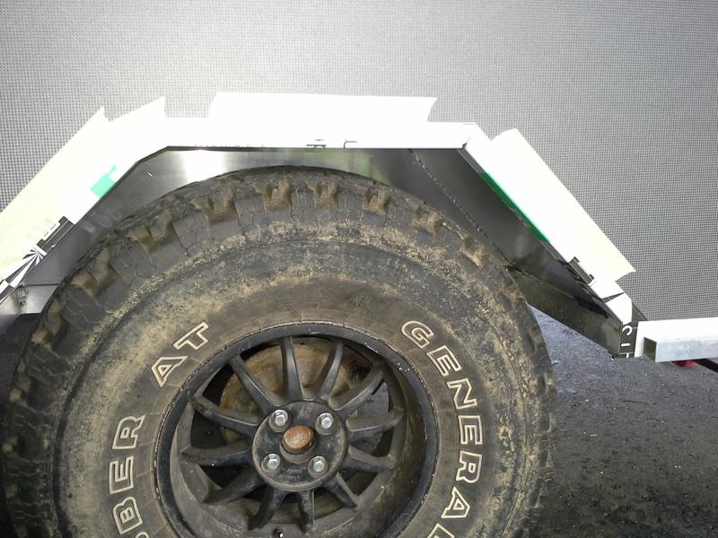

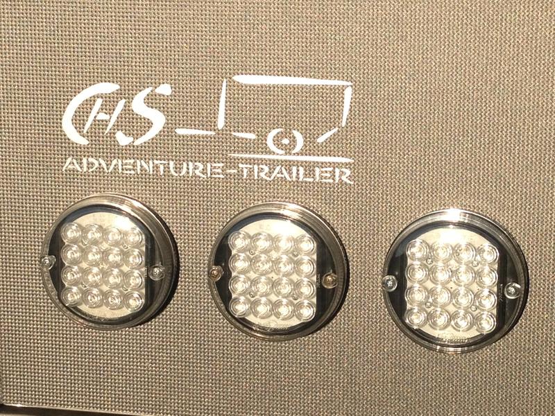

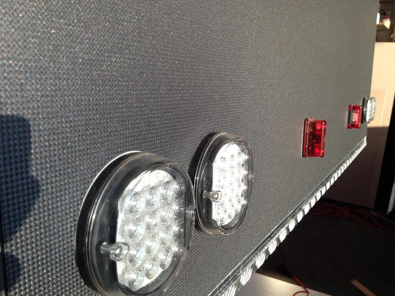

Die fehlenden Lichter hinten unten montiert; die Kotlaschen fertiggemacht:

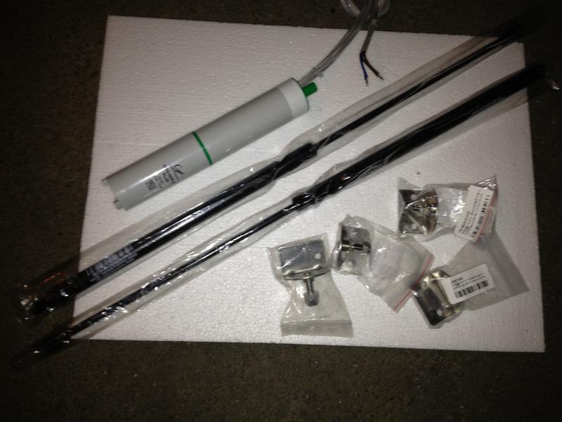

Heckklappendämpfer montiert - funzt perfekt:
mittlerweile auch angekommen:

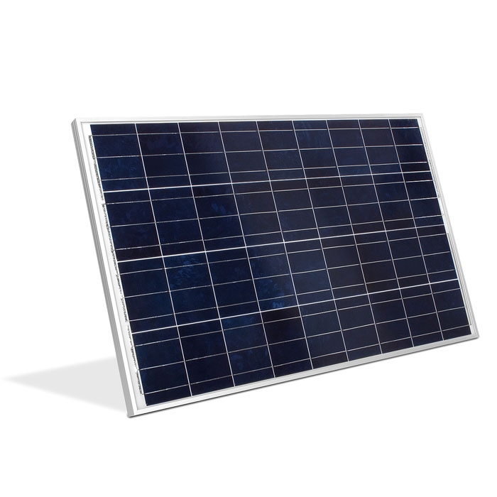

130W Solarpaneel

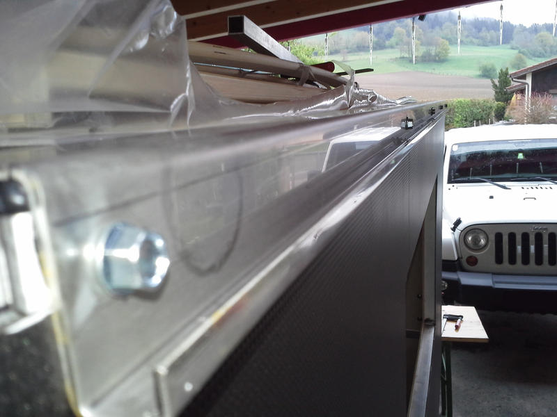

Dachreling für den Dachträger montiert:

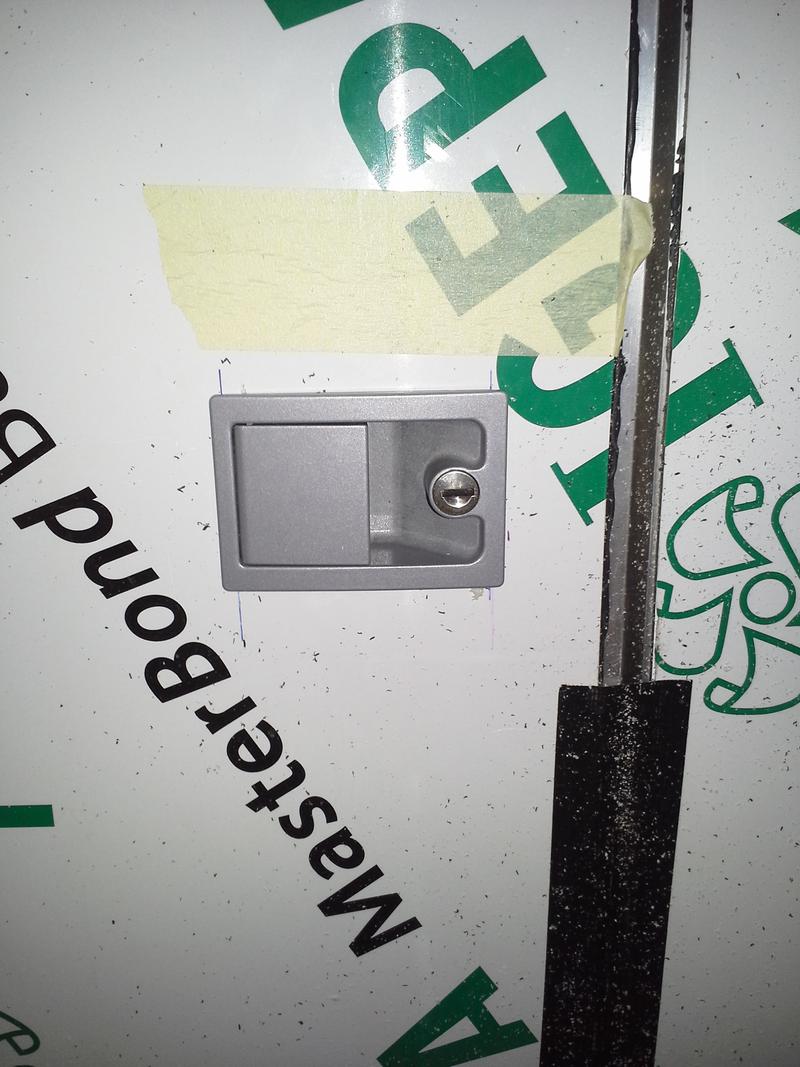

Türschloss angefangen:
leider passt´s nicht und es kommt ein anderes....

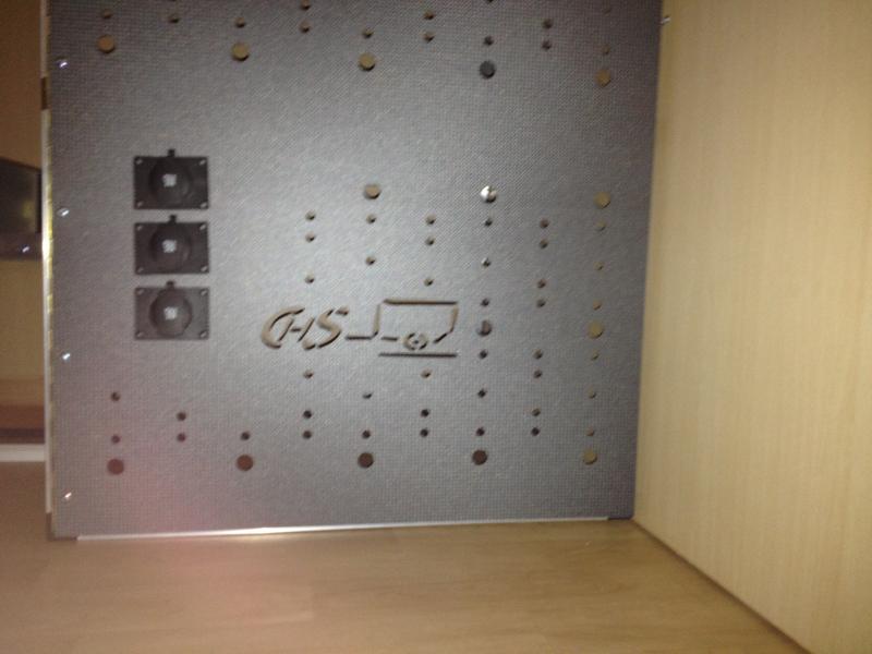

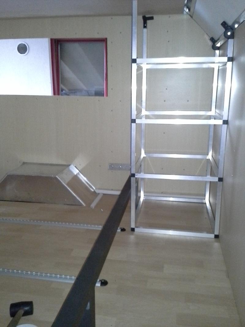

Regal 1 innen:
auch da fehlt leider noch ein einziger Teil der nicht geliefert wurde und wieder was, was ich nicht fertigmachen kann....
Sollte (hoffentlich) diese Woche noch kommen, dann kann ich alle 3 Regale fertigmachen.....

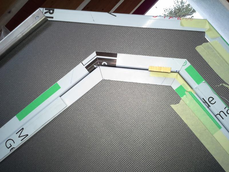

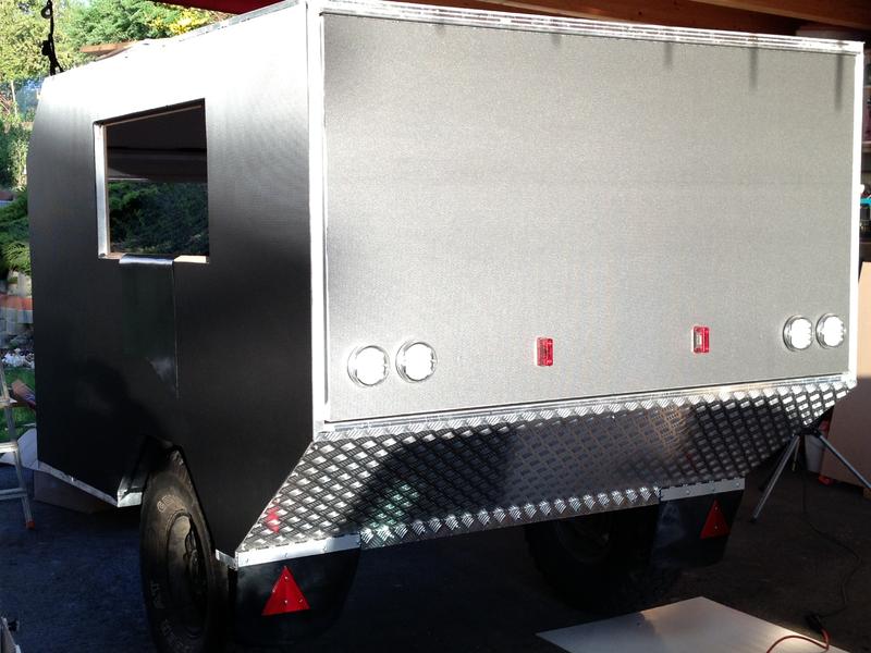

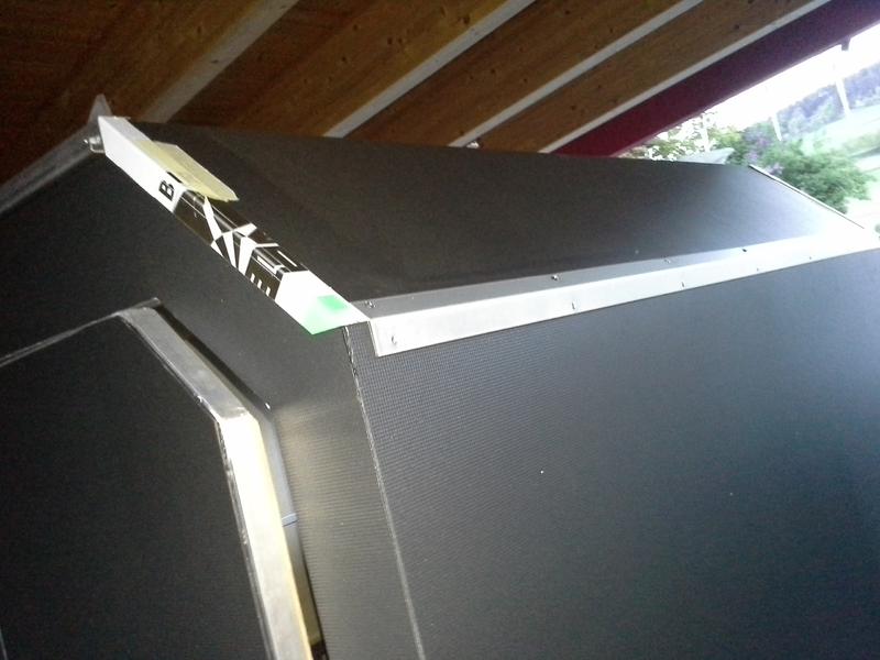

Übers Wochenende wieder etwas weitergekommen:

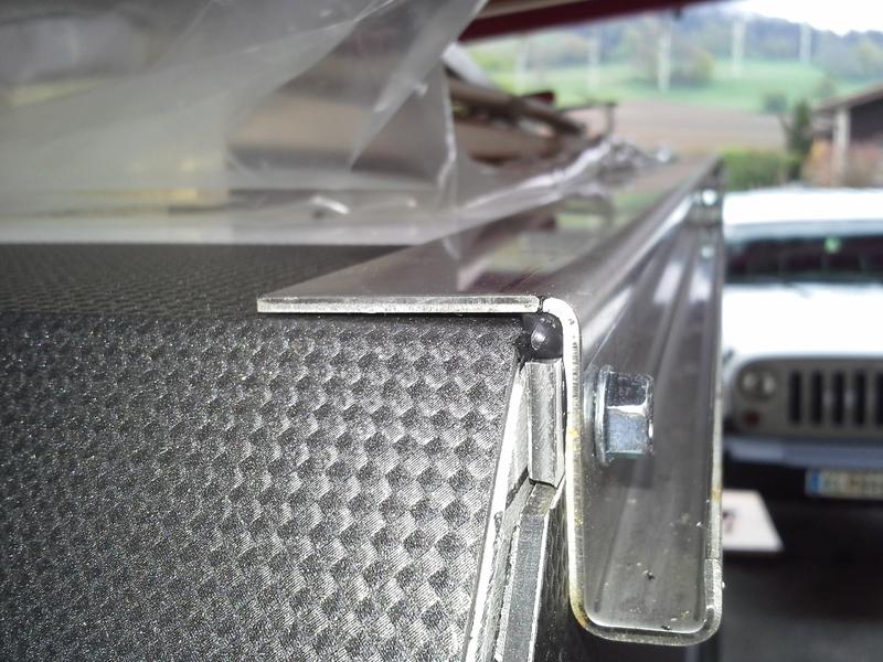

etwas mehr als die Hälfte der Eckleisten sind montiert. Eine absolut beschi.....ene Arbeit:

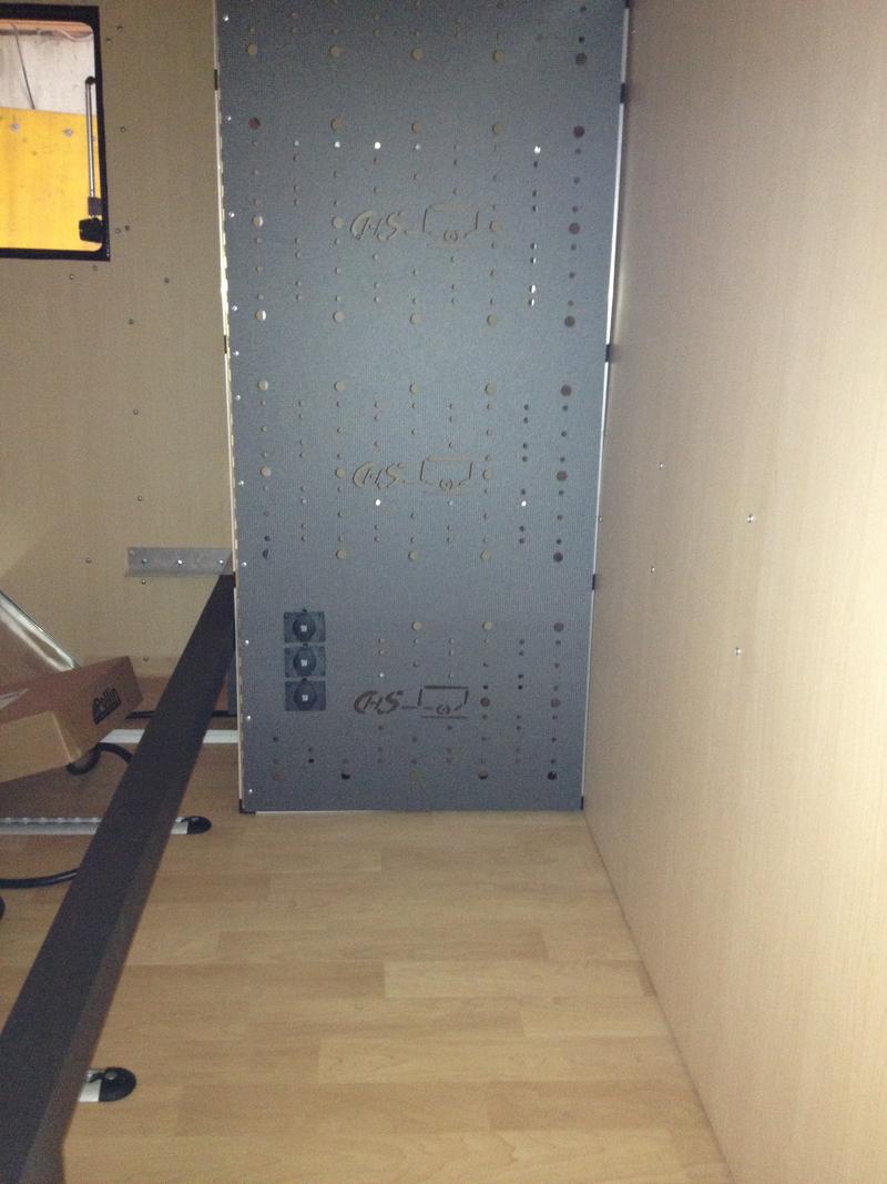

Regaltüre innen:
optische Trennung dazu kommt noch....
Plan für diese Woche:
Alle Eckleisten außen fertigmachen, Keilnähte ziehen und fertigmachen, Hängerbeleuchtung fertigmachen, Reflektoren anbringen, Reifen ummontieren, Felgen mit der eingepressten Traglast für die LR fotografieren, Felgen lackieren, die 31er Reifen auf die Felgen montieren, Unterbodenschutz in den Radkästen anbringen, Bremsen durchkontrollieren.

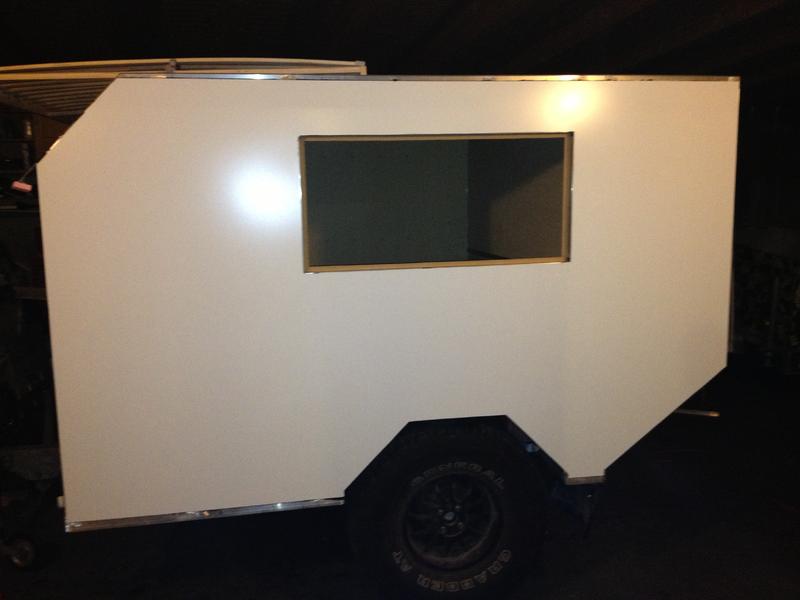

gestern mal die seitlichen Verblendungen zugeschnitten....
Fensterausschnitt kommt heute dran und dann werden sie endlich auf den Rahmen geklebt.

4 mm oder dünner?

3mm

Puah ... ganz schön dünn. Obwohl, bei normalen WoWas ist das noch schlimmer ...
Und alles nur geklebt?
Ich hätte da Angst dass mir die Schose irgendwann wegfliegt.

Find das alles andere als dünn. Sieh dir mal eine WoWa-Wand an. Abgesehen davon, dass die auch nur verklebt sind, wird dort 0,3 - 0,8mm Aluwand verwendet. Der meiste Teil dabei ist dann Dämmstoff um überhaupt eine Wandstärke zusammenzubekommen. Bei meiner Wandkonstruktion ist auch noch das 30x30x3mm Alubvierkantrohr dazwischen dass den eigentlichen Halt gibt bzw. geben soll.
Ich hab auch auf der Innenseite Keilnähte zwischen Platten und Vierkantrohren gemacht, was die Klebekraft nochmals erhöht.
Zusätzlich sind noch die Außenprofile drauf, die wiederum 2 Platten miteinander verbinden und zusammenhalten.
kleines Rechenbeispiel von meinem Hänger:
Eine Seite hat ca. 3,50m2 Fläche
davon ca. 18 lfm Aluvierkantrohr mit 30mm Breite = 0,54m2 Klebefläche
0,54m2 Klebefläche = 5400cm2 Klebefläche
Klebekraft des verwendeten Klebers liegt bei: 26kg/cm2
Zusätzlich sind die Seitenplatten oben mit der Dachreling in die Rahmenkonstruktion verschraubt. Und wiederum das Dach mit der Reling in die Rahmenkonstruktion. Es wurde nicht alles nur verklebt, sondern schon auch ineinander verschraubt. Aber eben so wenig wie möglich.....
Ob es hält wird man dann sehen. Rechentechnisch auf alle Fälle.....
