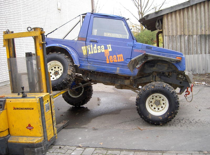

BeitragVerfasst am: 19.08.2015 10:33:39    Titel:
Update:
Haben am WE vor HHM nen neuen Motor eingebaut, weil beim alten die Kolbenringe durch waren.
Fuhr dann auch das gesamte Festival super.
Wenn nicht der Anlasser platt gewesen wäre, hätte es sogar Spass gemacht.
Andauernd anschieben nervt :)
Weiterhin haben Patrick und Fuchs am selben WE noch ne Traction bar gebaut.
Funktioniert super, man hat die Blattfedern leise jubeln hören :)
Wir haben uns aber trotzdem entschlossen, die Suse zu verkaufen.
Patrick hat sich nen RZR geholt und ich konzentriere mich auf meinen blauen long.
Will die wer haben? :)
Probleme aktuell:
- Alle 4 Wedis und die beiden Filzdichtungen sind durch,
- VTG Simmerring zur Vorderachse
- VTG macht mahlende Geräusche, funzt aber super.
- Anlasser platt
mfg
