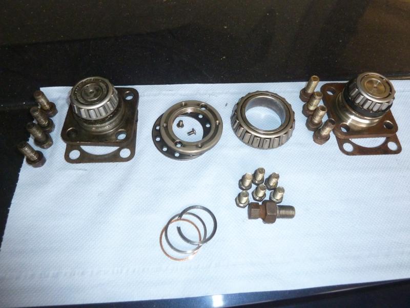

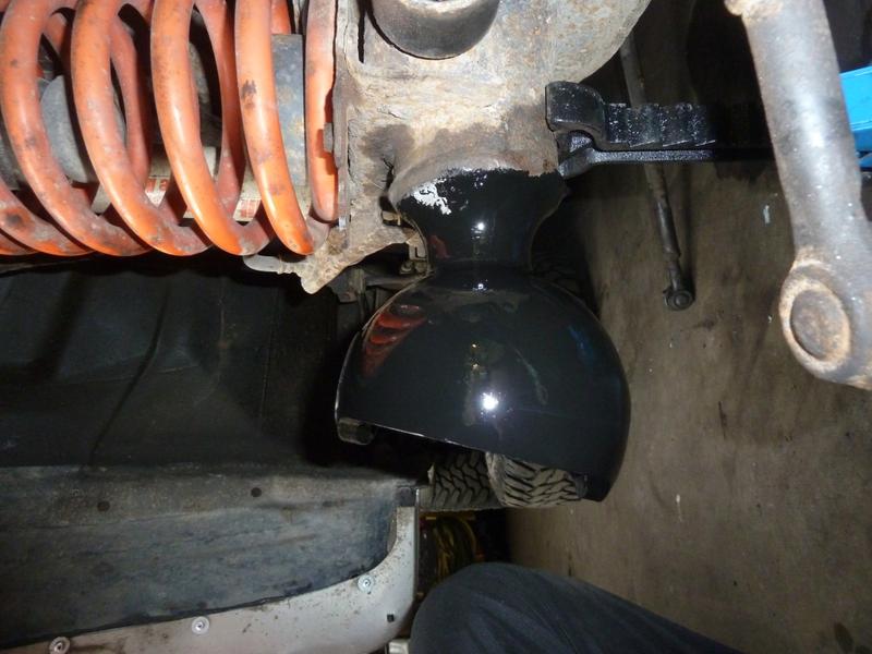

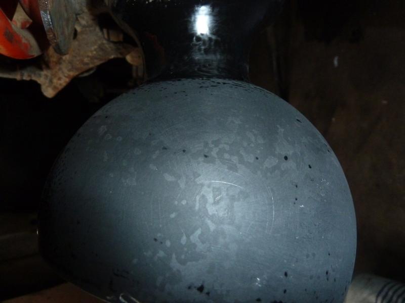

am Freitag hab ich die Kugel nach dem 3. anstrich nochmal geschliffen und die letzte Schicht POR15 aufgetragen.
beim schleifen
4. und letzte Schicht POR15
gleich noch einige Teile gereinigt
Heute wird wieder zusammengebaut. Ich bete, dass alles glatt geht, sonst wirds mit Bad Kissingen knapp.
Gruß, RedChilly

Sehr schöne Arbeit Respekt Jetzt weiß ich damit ich auch das POR 15 verwenden werde!! Wie viel vom POR 15 hast du denn gebraucht??
RedChilly
Wohnort: Villach
...und hat diesen Thread vor 5046 Tagen gestartet!
1. HDJ80
2. Ford Focus
BeitragVerfasst am: 04.06.2012 12:01:31    Titel:
Hab 2 kleine Dosen (113ml) gekauft. Eine Dose würde schätzungsweise für gesamt 6 Anstriche einer Kugel reichen.
Aufgetragen hab ichs mit Schaumstoffpinsel.
Geschliffen wurde mit 240er Schleifpapier (das hier empfohlene 120er war mir zu grob)
Leider habe ich aus Zeitmangel wirklich nur die Kugel gemacht und nicht den Achsschenkel mit. Ich glaube ich werd es bei Gelegenheit nochmal zerlegen und die Arbeit vollenden...
Gruß, RedChilly

So, alles wieder zusammengebaut und es ist nicht mal eine Schraube übrig geblieben... YES
Jedoch habe ich die 2 Dichtringe 24 und 35 nicht eingebaut, da sie noch gut ausgesehen haben und ich die Lager nicht abziehen wollte.
Somit kommen Sie erst mal auf Lager... - Vielleicht werd ich sie noch wechseln, wenn ich den Achsschelkel lackiere.
